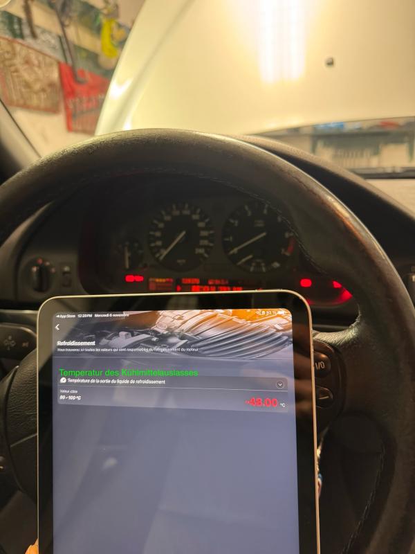

Bonjour à tous je me présente, Dorian, propriétaire d’une E36 cabriolet et d’une E39 acheté récemment.
Mes problèmes concerne mon e39. Après l’avoir acheté j’ai acquérir Carly qui me permet de diagnostiquer et lire les données, de ce fait j’ai pus m’apercevoir que la température du liquide de refroidissement en sortie moteur et toujours à -48 degrés sauf quand je démarre le moteur la elle se met à vaciller en fonction des tours minutes du moteur, j’ai un peut près le même problème avec la température d’huile sauf que la contact mis j’ai une température qui me semble correct mais là aussi une fois le moteur en marche la température monte et descend. J’ai déjà remplacé la sonde de température LDR et contrôler le câblage j’ai bien 5V, même en débranchant le câblage de la sonde de temp LDR à la prise du DME la température oscille toujours, j’ai donc donné mon DME à un spécialiste pour qu’il le contrôle, et toujours rien il me dit que le DME lis correctement les informations. Aujourd’hui j’ai débranché la sonde de température d’huile et j’ai toujours une température alors que la sonde n’est pas branchée :scratch: J’ai aussi un problème de direction dure que je n’avais pas au début j’ai la servo direction donc je me demande si tous ces problèmes ne sont pas liés.
Je pense au Can-bus, est-ce qu’il pourrait être en cause? Ou se situe t-il?
Si quelqu’un a déjà eu ce problème ou sait se que cela pourrait être, cars cela fait des mois et des mois que je cherche ce problème à m’arracher les cheveux.
Merci pour tout aide, bonne soirée à tous

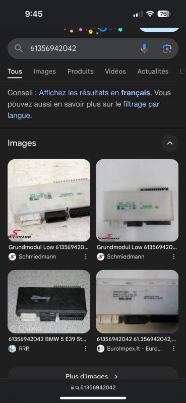

Re
problème de réseau
à mon avis un module a été remplacé mais n'est pas le bon (année ou version)
Do595
Messages : 39
Inscription : ven. 19 avr. 2024 13:26
Niveau Technique Automobile : Étude
VIN 1 : GR09261
Véhicule 1 : E39 M52 Pr05/99 Lim Tr:Manual TrM:Unknown
Message par Do595 »
darkgyver a écrit : ↑mar. 10 déc. 2024 06:12 Re
problème de réseau
Salut Dark
Tu pense à ce module?

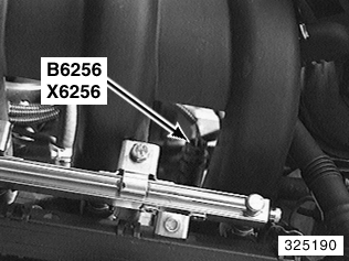

petite erreur!
sur ta voiture c'est la double sonde B6256 qui donne l'indication température moteur à l'IKE
B6256, X6256
moteur, à l'avant sur le collecteur d'admission
B6256 Sonde de température double
X6256 Connecteur de composant (4 broches, noir) , Sonde de température double
K11 Relais d'essuie-glace
X1242 Connecteur de composant (9 broches, noir) , Relais d'essuie-glace
double car elle donne deux infos (séparées)
une pour la DME
et l'autre pour le combiné
d'après le plan!
mais il y a incohérence
real oem dit que c'est une sonde de température d'air!
https://www.realoem.com/bmw/fr/showpart ... Id=11_7535
d'habitude les doubles sondes de temp sont sur la culasse
je cherche le plan!
