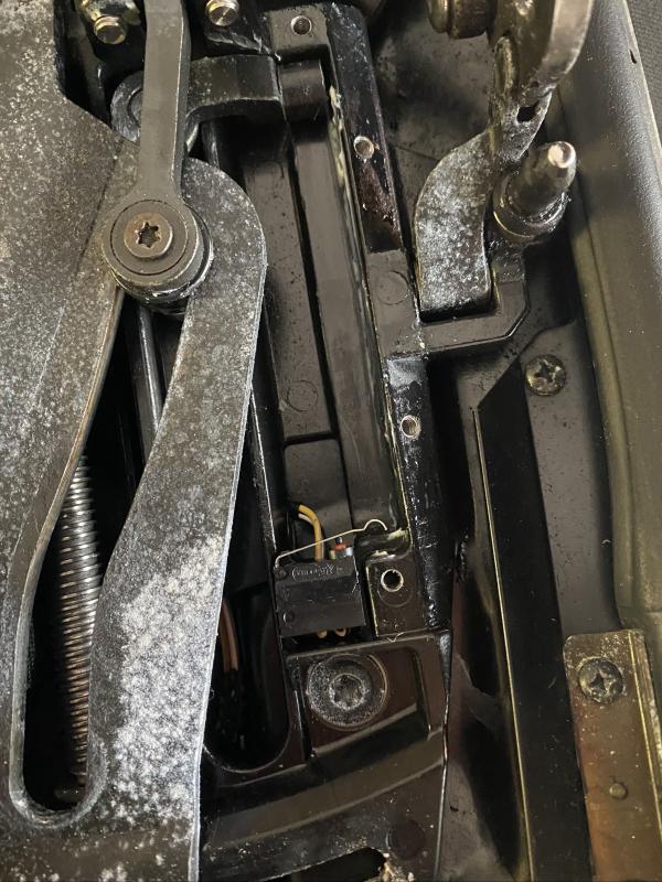

donc tes vitres descendent petit à petit; le bouton clignote et ensuite plus rien!
j'ai bien compris? :scratch:
tu démarres car la batterie est faible?
si le bouton clignote ensuite (sans le relâcher!), alors faut vérifier le S7 et son fil!
c'est bien lui!
et
son fil (jusqu'au module) est fixé en bonne partie sur les tubes armature de capote.
https://www.realoem.com/bmw/fr/showpart ... Id=54_0180
(à un endroit au moins il se plie! c'est souvent là qu'il casse!)

tu as combien de fils sur ce capteur?
de quelles couleurs?
Mael70
Messages : 19
Inscription : dim. 15 mai 2022 12:08
VIN 1 : EH27424
Véhicule 1 : E36 M43 Pr09/96 Cab Tr:Manual TrM:Unknown
Localisation : Haute Saône
Message par Mael70 »
Ils sont jaune et blanc et noir et blanc

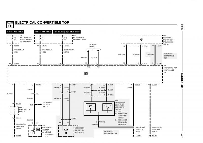

Messages : 85874
donc que deux fils?
pas trois? (comme sur mes plans? blanc/noir , blanc/bleu et brun/jaune
ou
gris, bleu et brun/jaune)

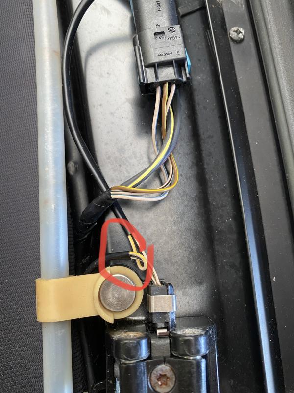

Non juste deux, on les vois arriver juste ici Image
Messages : 85874
e;
mesure les tensions à ce niveau là!
et vérifie si le Micro-contacteur fonctionne!

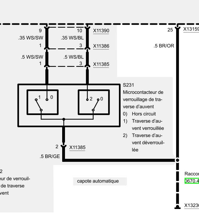

tu mesures la tension d'arrivée du module (fil brun/jaune), pour savoir si le fil est coupé
images/posts/2022/8a181273e623d8ada3e12334cc4aff49.jpg
si ce n'est pas bon; tu débranches ce micro contacteur (prise) et tu refais la mesure prise débranché sur le fil arrivée brun/jaune!
tu vérifies en le débranchant le micro-contacteur par mesure de résistance si ce micro-contacteur fonctionne (indique un changement de résistance) en bougeant la position du micro-contacteur manuellement.
puis en dernier
tu mesures la tension au niveau du retour de ce contacteur au module au niveau du module lui-même! (en dernier!) pin 9 et 10 en bougeant la position du contacteur manuellement)
le pin 10 doit être au potentiel égal à celui du fil brun/jaune(== masse 0v) pour indiquer que la capote est déverrouillée!
mais le pin 9 ne doit pas être relié à la masse!

Messages : 85874
et as tu vérifié ceci:
le pin 9 (prise x11390) ne doit pas être relié à la masse!
