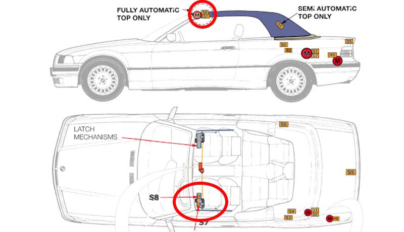

c'est le micro contacteur de verrouillage de capotedarkgyver a écrit :ton témoin clignote quand la capote est complètement fermée et que tu restes appuyé dessus............................
dans ce cas, ce serait le Micro contacteur S7 (ou son raccordement) qui serait en cause
en gros il dit que c'est toujours verrouillé (au niveau du pare brise!); du coup il ne tentera pas d'ouvrir la capote!
démonte cette partie et prends des photos! :photo2:
je te dirai comment vérifier le raccordement et tester le micro contacteur!
ce micro contacteur n'existe peut être pas en pièce détachée séparée!
il est compris (à ma connaissance dans le bloc 8 )

Salut Dark ,
Je voulais démonter le tout ce soir du coup mais je comprends pas exactement où est situé le contacteur S8 que je dois démonter, quand je clic pour accéder à la doc, ça me met un tableau mais sans explication du démontage.
Merci d’avance !

Bon changement de discours mdr, j’ai réussi à le trouver et suivre le câble jusqu’au connecteur qui rattroupe les deux vers une code noir, les deux fils ne sont pas coupés et ne présente aucun accros, je t’attends pour continuer
- Messages : 85874
pas le S8
c'est le S7
relis!
c'est le S7
relis!

Tout est bon je l’ai trouvé et regardé le fil, tout me semble ok, je dois faire quoi pour la suite ?
- Messages : 85874
RE;
attention:
ce fil (de micro-contacteur) est fixé sur la partie mobile de capote
de fait, il se tord et détord à chaque manipulation!
il se peut qu'il fasse contact malgré une coupure et/ou mise partielle à la masse
regarde le très bien!
attention:
