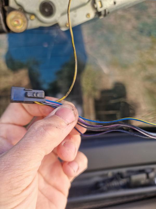

Salut :)
Alors j'ai testé de débrancher la prise que tu m'as indiqué , l'essuie-glace ne fonctionne plus du tout , sur aucune position du comodo ( essuie-glace OFF / intermittent / continu ) !
Si je la rebranche , il marche en continu autant sur la position OFF ou continu ( sur la position intermittente aucun soucis , il marche bien par intermittence ) :)

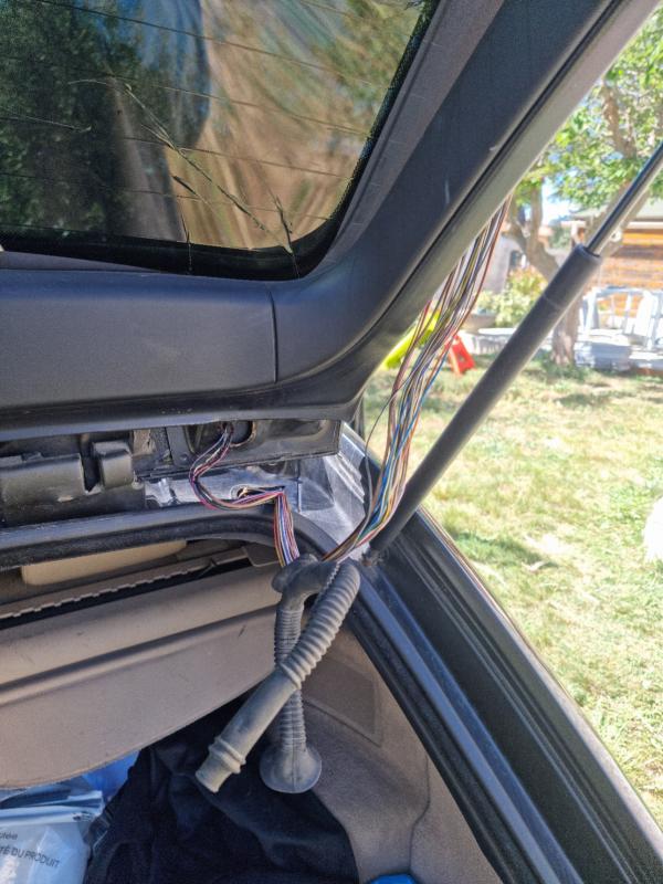

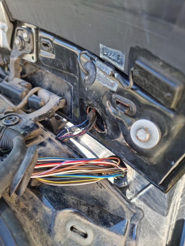

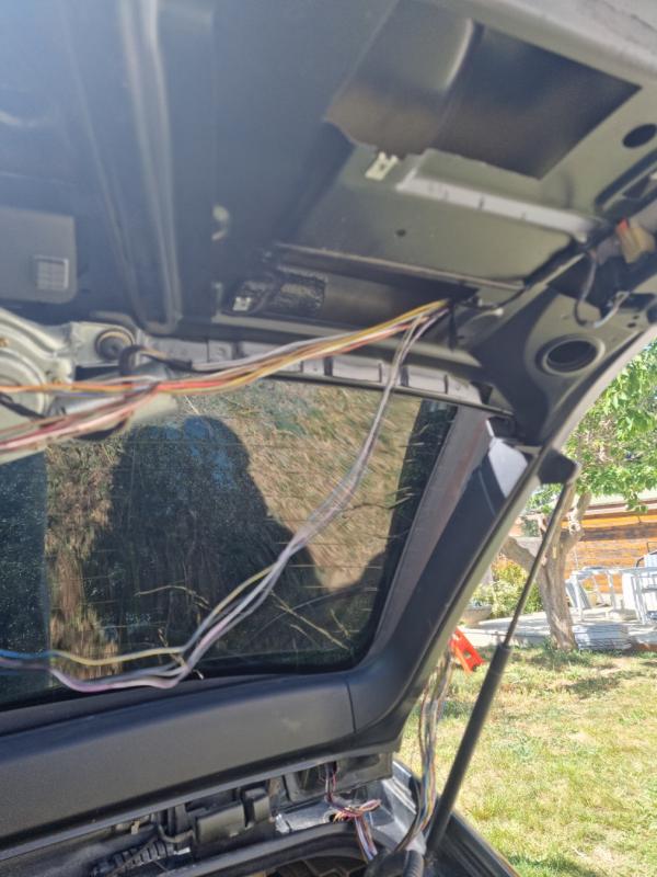

Alors j'ai pris mon plus beau cutter, j'ai ouvert les passe-câble des charnieres voir un peu dessous ce qu'il en est, coté gauche, j'ai trouvé deux câbles eventrés qui se touchaient ; j'ai isolé ceux-ci, mon 3ème feu stop remarche, c'est une bonne chose de faite
Coté droit ( ou les câbles concernant l'essuie-glace arrière cheminent) , rien du tout, tout est de visu en bon état : (
Dark, pourrais-tu me dire quel (s) câble (s) vérifier précisement ? j'ai vu que les câbles partent sous le pavillon de toit, ca m'éviterai un démontage éventuel, ou pas ? :rire:
Quelques photos de ce que j'ai vérifié, de visu aucun câbles est sectionné / éventré :
J'ai aussi demonté le becquet du hayon, tous les câbles sont en bon état, pas pris de photos par contre, si il en faut, je redémonte sans soucis :)
Merci :)
Merci :)
- Messages : 23773
Tu as regardé ton relais ??
1/ il reste collé
2/ ton commodo, envoi un signal sur sa commande en permanence, ou tu as un fil de masse qui fais contacte en permanence .
https://www.realoem.com/bmw/fr/showpart ... Id=61_3372

J'ai testé avec un autre relais, et un comodo neuf, problème toujours présent !
- Messages : 23773
dans ton faisceau, tu as un fil de masse qui doit toucher la carrosserie .

Ok je vais vérifier ca ( fil marron la masse il me semble ?) , par contre je pense être bon pour tomber le pavillon, ca jai ouvert tout le faisceau, coté gauche et droit, jusqu'à sous le becquet, tout est en bon etat, dur pour moi, a priori un module se trouve sur l'arrière du ciel de toit, je sais ce qu'il me reste a faire !gyropinpon a écrit : ↑lun. 15 mai 2023 16:31![]()
Merci pour l'information :)
- Messages : 23773
oui, masse =fil marron
