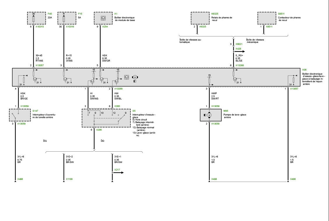

Oui, le F5 est aussi dans la boite à gants.
mais je pense pas que les fuse soient en cause , sinon tu n'aurai pas de jus , si il étaient grillés.
pour la marche AR, si les feux ne s'allume pas ,ça n'impactera pas tes essuies glace , mais l'inverse aurai pu .
D'après le schéma élec tu as un fil de masse qui va du contacteur MA au boitier électronique d'essuie glace AR.

Je uppe , car j'ai trouvé personne depuis le temps pour me verifier le faisceau , quelqu'un pourrait me dire ou est le fil de masse qui va du contacteur MA au boitier électronique d'essuie glace AR , que je puisse verifier celle-ci ?
Merci d'avance

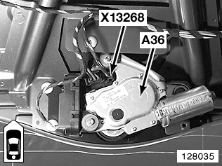

il est facile de savoir si c'est ton moteur ou ton faisceau électrique qui est actuellement en cause.
si tu débranches la prise X13268 (celle qui a un fil noir/bleu)
là!
et que le moteur ne fonctionne plus en continu
alors c'est le faisceau (on cherchera où!)
si il fonctionne toujours en continu, alors c'est le module (collé au moteur) d'essuie glace AR qui est HS.

En fait, pour fonctionner en continu (pompe et essuie glace), il faut que les fils noir/blancs pin 1 de la prise13268 et le fil noir/bleu soient reliés à la masse en continu (c'est comme si tu mettais le commodo en marche!)
Vérifie en même temps que les plafonniers AR s'allument quand tu ouvres le hayon (permet de vérifier l'inter d'ouverture de hayon)
