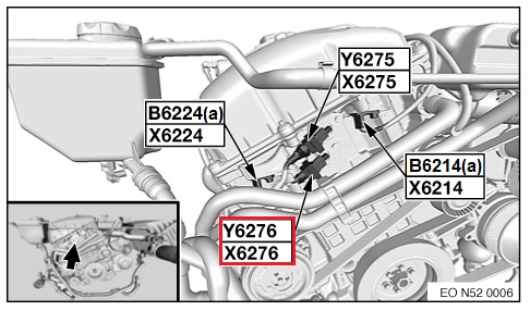

- 2A87 (Vanos échappement, partie mécanique)
J’aimerais vous partager les lives datas de mes différents diag afin de faciliter le diag si possible.
