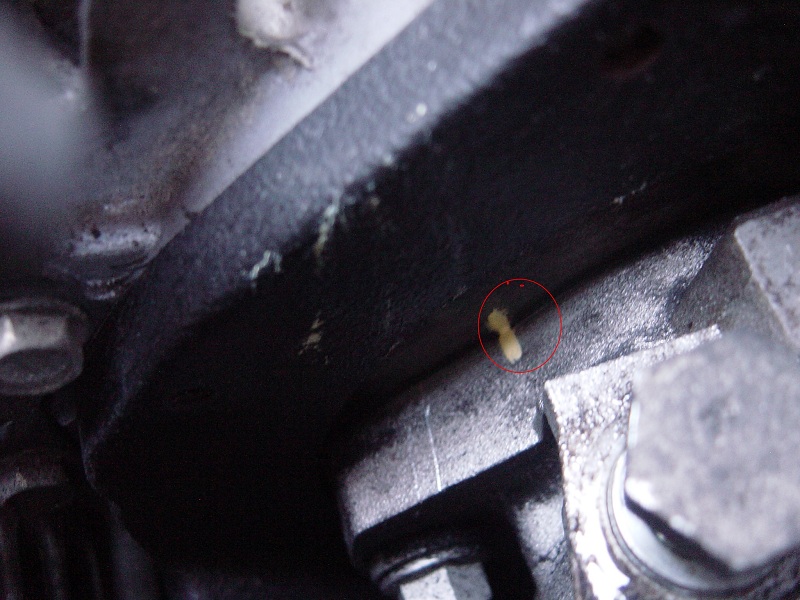

Tu as un manque d'avance à l'injection suite à l'usure des chaines qui s'allongent .
Pour y remédier:
Opération à faire moteur chaud.
il faut que tu rapproches ta PI de ton moteur, d'un milli pour commencer .
Pour ce faire , tu fais un repère à la pointe à tracer entre la PI et son support comme sur la photo ( trait matérialisé en jaune pour une meilleur vue)
tu désseres ta ppe et tu la rapproches, tu vas être un peu géné par les raccords qui offrent une résistance . Sur 1 milli c'est jouable.
Tu fais un essai , si il n'y a pas de mieux tu rapproches un peu plus, jusqu'à ce que le démarrage soit parfait.
Si vraiment les raccords te gène, tu peux les desserrer . Mais attention ,tu vas faire rentre de l'air dans le circuit et elle risque d'avoir du mal à redémarrer le tps que l'air disparaisse. .
Par contre une fois ton réglage terminé , et qu'elle démarre au quart de tour, je te conseille de ne pas laisser tes raccords en contrainte, parce qu'avec les vibrations , ils finiraient à la longue par s'abimer.
