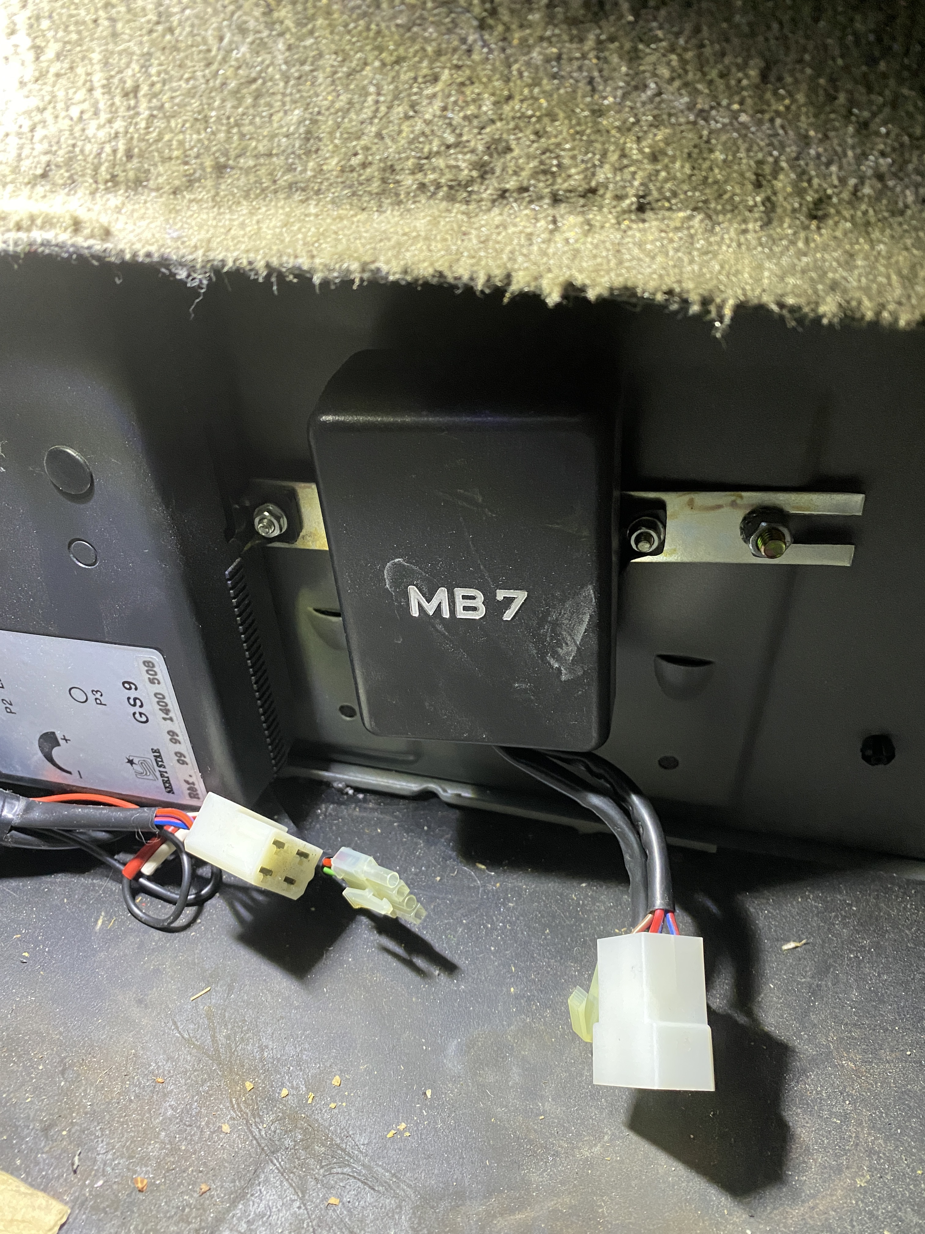

Salut à tous, je me suis décidé à lever ma banquette arrière et j’ai juste débranché le boîtier MB7 Je n’ai plus d’alarme, mais ma voiture démarre correctement. Est-ce normal est-ce que je peux laisser ça comme ça ? Merci à vous
