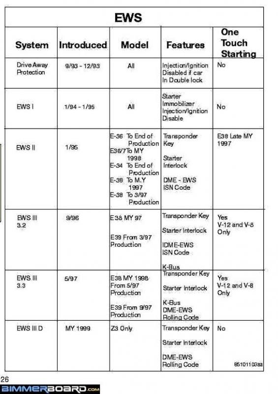

Pas de soucies sur la formulation - ma question sur l'utilisation du bouton tenait plus de la vérification de base que de la moquerie cela dit
Comme tu peux le voir pas d'EWS sur ta génération de véhicule. Donc problème d'alarme... Il va falloir trouvé ton alarme et suivre chaque fils pour comprendre ou est branché quoi. Ensuite il faudra supprimé progressivement l'alarme. Par chance il semble que le précédent proprio est supprimé la connexion au klaxon, sinon en plus de tes warnings t'aurais le klaxon.
La suppression d'alarme veut dire suppression des relais rajouter en connectant directiment les fils. Pour ce faire il faudra identifié les fils qui viennent de l'alarme et pilote le relais, les deux autres seront à connecter par soudure ensemble
