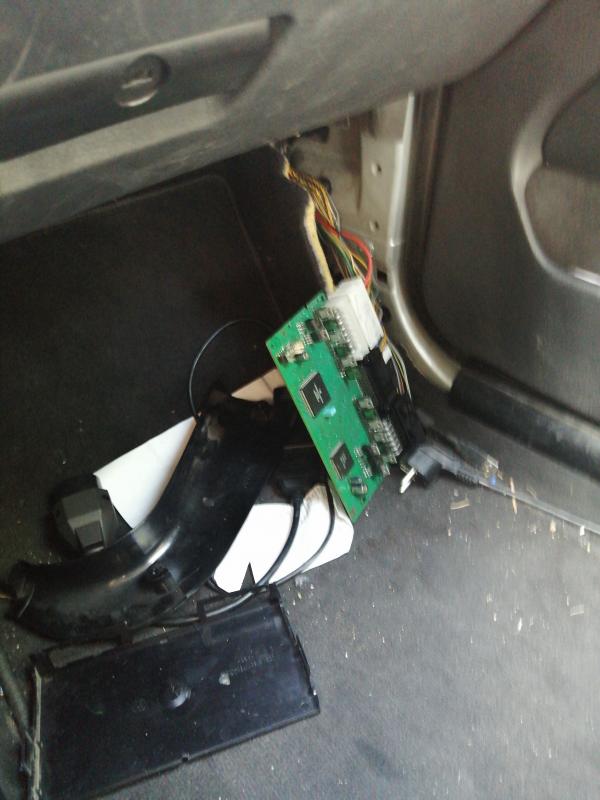

Bonjour Loffense et merci pour ta réponse, mais le combiné fonctionne parfaitement, ce matin, il fesais froid tout a fonctionné nickel pendant environs 10mn.
D'ailleurs, le test combiné fonctionne aussi avec bmw scanner. Je pense que cest le lcm. En cause car lorsque la panne est là, cest le seul organe qui devient "invisible" au scan
- Messages : 11831
Bon au moins le doute est levée. ici on teste avant de te faire changé la moitié de la voiture pour rien
As tu déjà sortie le LCM pour vérifier les pin (tordu ou sale etc...)?
Quand tu sortira le module on comparera le numöro de ref au catalogue pour voir quel modèle est compatible.

- Messages : 11831
En faite dans ce cas on remplace le boitier par un occase pour 20-30 euro. Si tu me donne le numéro de pièce je te fait la recherche

Cest gentil te prend pas la tete jen ai commandé un sur ebay, le meme numero de serie et les hw sw
- Messages : 11831
Le numéro à 7 chiffres est aussi crucial en faite, les autres concerne la prog des options dans le module
L'astuce c'est que certain numéro de pièce sont remplacable par plus récent, d'autre pas.
