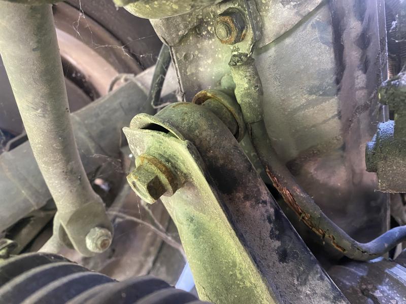

J’ai regardé la masse entre le longeron et la moteur elle est craquelé mais ça ne devrait pas changer son fonctionnement ?

Messages : 11831
Vue la tronche de la cosse et du cable sa craint... il faut nettoyé tout ça pour commencer

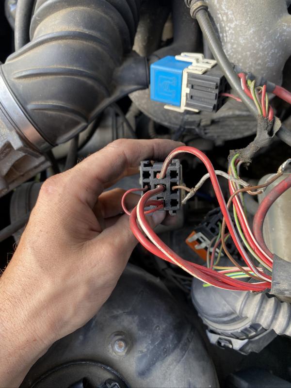

En effet Manu il y en a plus que je le pense ,
Pour le relais dme je trouve 11V et il claque pourtant bien
Nous sommes d’accord que le relais BLEU c’est la pompe et le BLANC le DME ?
Désolé je m’induit très souvent en erreur …Image

Message par Nico-R »
Pour être sur regarde la couleur et la section des fils, DME, gros fils rouge et rouge blanc en 4 mm². Sur le rouge tu dois avoir du +30 (permanent). Pour sa commande un gros rouge de 4mm² et un marron de 0.5).
Pompe, le fils sont plus petits, du 2.5 et du 1.5 (rouge et vert violet coté puissance, du 0.5 rouge blanc et marron/vert coté commande).

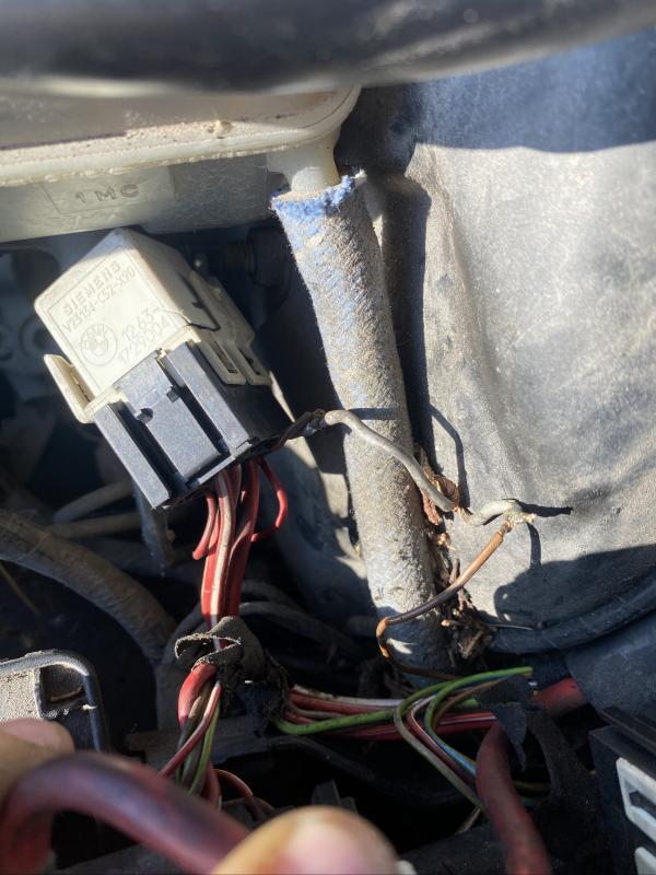

Salut alors pour ce qui est du capteur pmh j’ai ai racheté un chez Bmw mais ça n’a rien changer
Pour le relais DME c’est bien le BLANC il claque bien mais je viens de m’apercevoir que le fil marron a été bidouillé…
Je vais tout de même le refaire Image

Messages : 23773
Fil marron c'est la masse, donc à réparer .
est ce que tu as une tension sur la borne 30 ???
Si oui,
En shuntant le 30 et le 87 est ce que tu as qque chose
