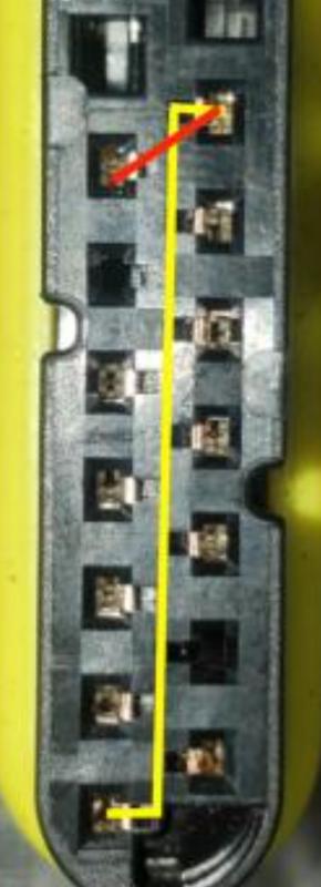

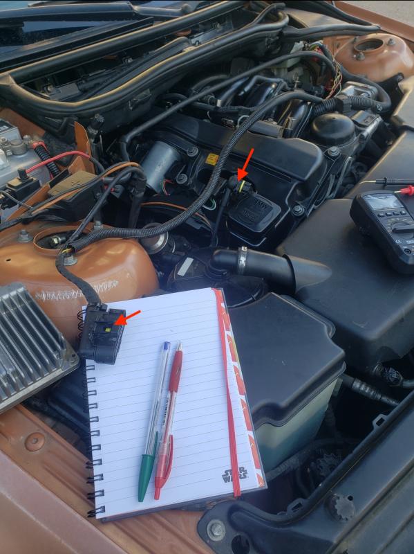

oui!Slimen1982 a écrit :Pour cette mesure, j'ai laissé la prise ronde branchée sur le moteur.
Je n'avais pas mis le contact.
Je dois donc débranché la prise ronde et celle du module VVT et refaire les mêmes mesures ?
Merci !
exactement!
car si tout débranché, tu as toujours un CC entre les deux pins comme dit plus haut (résistance nulle!), c'est que le CC se fait dans ta prise! (à l'intérieur!)

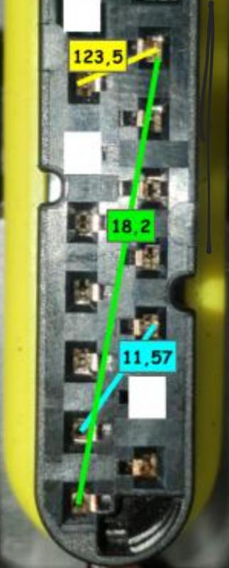

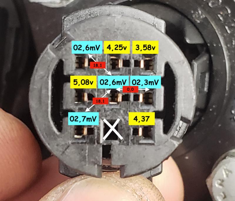

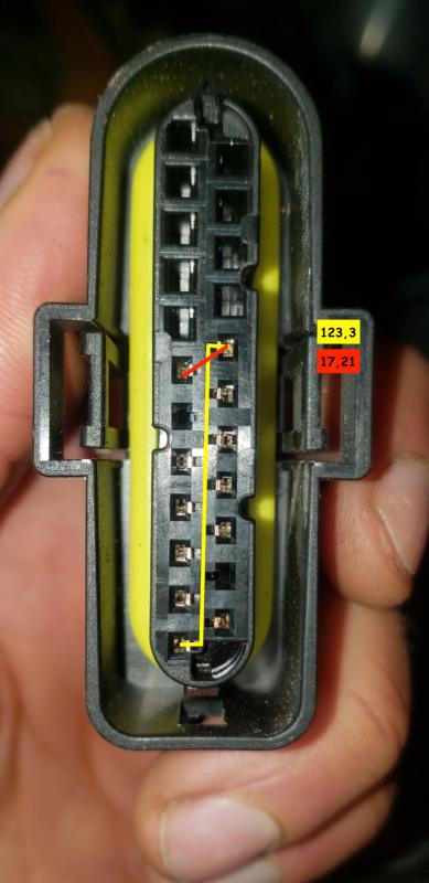

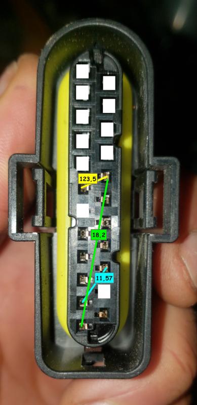

Voilà j'ai effectué les mesures demandées, comme tu pourras le voir il y a une différence par rapport à la première mesure.
Les deux prises débranchées, batterie branchée, le contact non mis :
Pour être précis voila les pins concernés :
Tu m'as demandé plus haut à savoir si remplacé le combiné. Je ne sais pas si je vais répondre correctement à ta question, mais la voiture est équipée de ses modules d'origine. Que se soit le VVT, le calculateur, l'EWS, le compteur, les clés. Tout est d'origine. Le moteur VVT et le palpeur excentrique sont ceux d'origine, pas de pauvre réplique WISH. J'ai respecté la référence oem, j'ai pas hésité à mettre le prix. Le faisceau VVT que j'ai acheté provient d'une 316ti N42.
Merci encore pour ton aide.

ce qui nous intéresse surtout c'est si les deux pins en CC le sont toujours dans ces conditions!
car s'ils ne le sont plus, alors c'est que la soudure faite par ton collègue ne fait pas de CC interne au boitier de prise

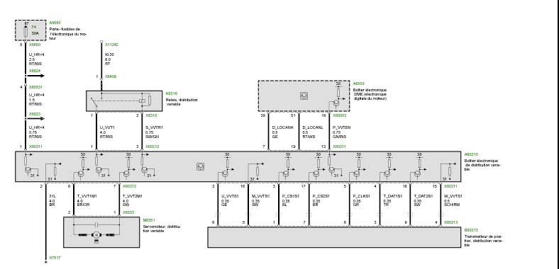

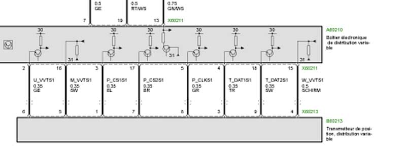

j'ai vérifié les pins (N°) ............................... un pin va vers la masse de capteur et l'autre vers le blindage du câble....
vu leur destination, il est possible qu'ils soient "reliés" à l'inytérieur du module.
Ce qui ne veut pas dire que le module est HS
ceci dit refais un scan de défauts avec la valise quand le module VVT est débranché, débranché
regarde si tu as encore des erreurs de réseau.
