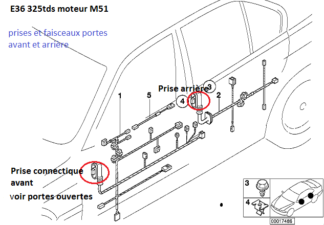

Bonjour et bonnes fêtes à toi et ta famille!
Il me faut un peu plus de précisions sur le système que tu as dans ta voiture!
en effet, il en existe plusieurs, et du coup, pour bien partir, faut savoir lequel c'est!
combien de prises sur ton moteur LV? & ou deux?
gros fils, ou une avec des petits fils et une avec de gros?
et combien sur tes interrupteurs? (gros ou fins????)
as tu un toit ouvrant?
normalement; tu as deux prises, sur moteur LV et petits fils sur interrupteur
mais pas toujours.....

Alors pour répondre à tes questions : j'ai un LV avec 2 prises une grosse en bas avec 2 gros fils (un violet rayé blanc et l'autre noir rayé blanc de mémoire) que je suppose être l'alimentation et une petite au dessus avec des petits fils. J'ai peu d'options sur mon 323i hélas donc pas de toit ouvrant électrique et à priori d'après vos descriptions pas de bouton confort. D'ailleurs j'ai regardé sous le volant et je n'ai aucun relais additionnel à priori.
Pour les interrupteurs de LV j'ai ceux de couleur verte. Je crois qu'il existe des blancs aussi. Je les ai inversé mais ça n'a rien changé.

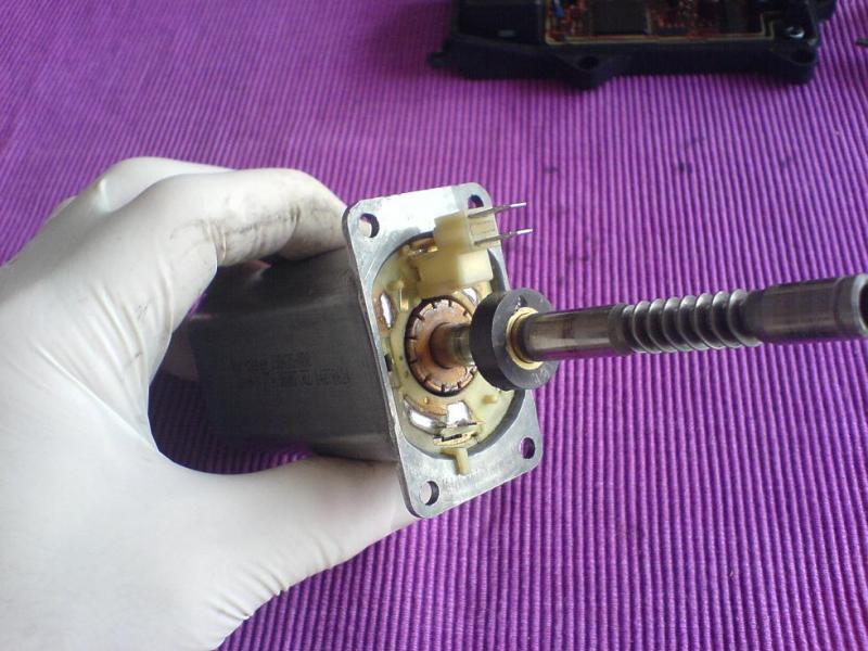

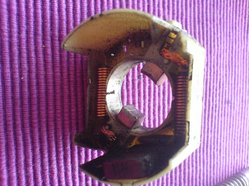

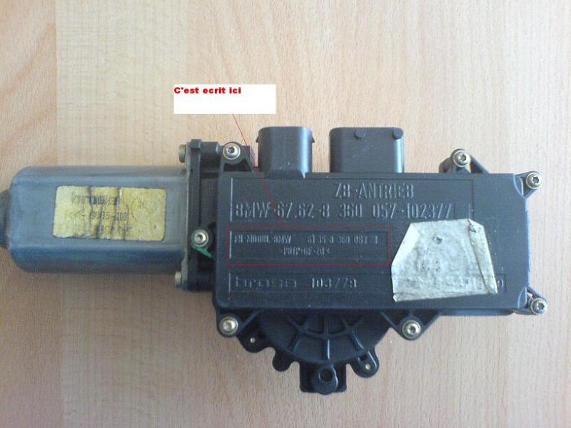

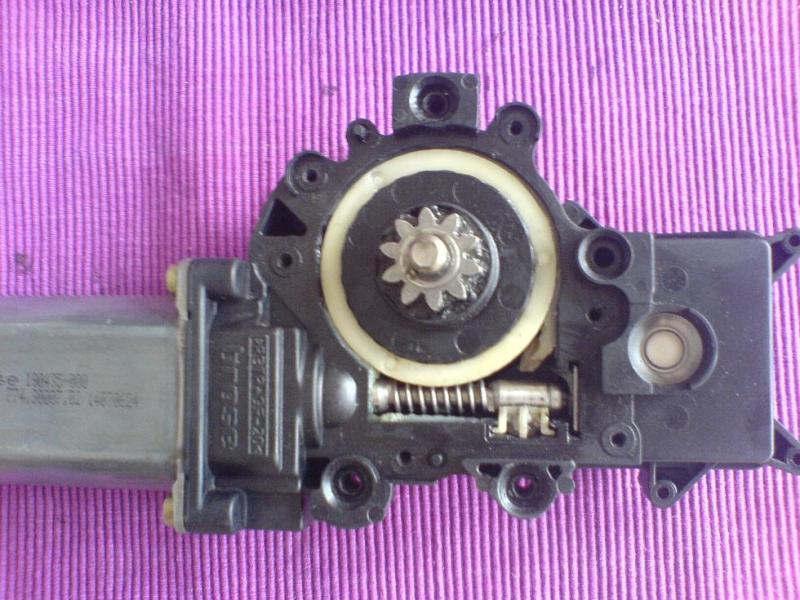

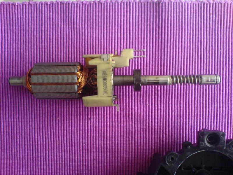

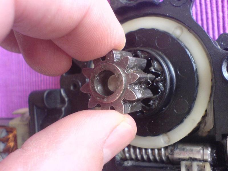

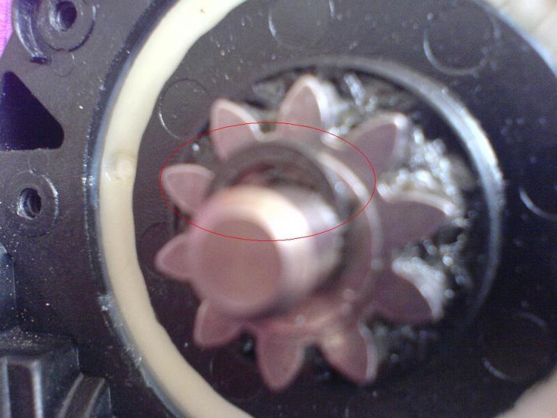

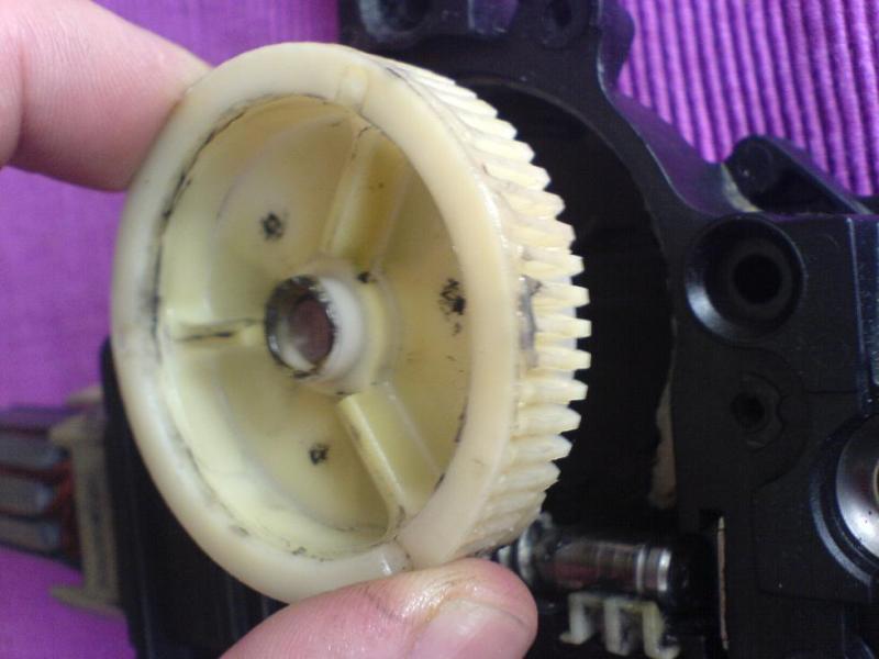

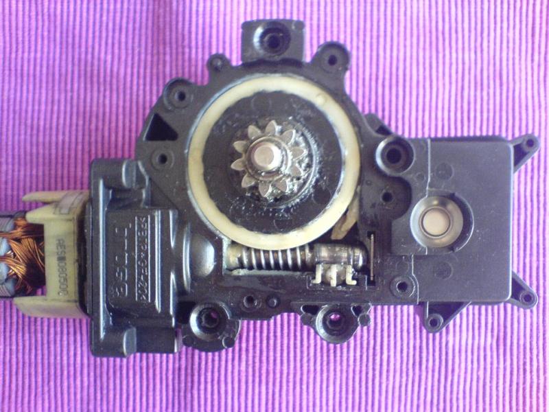

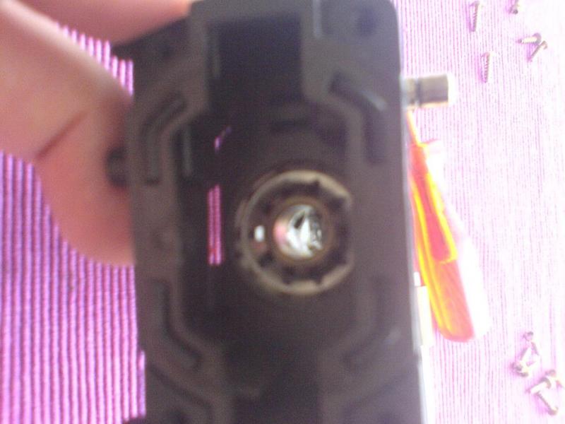

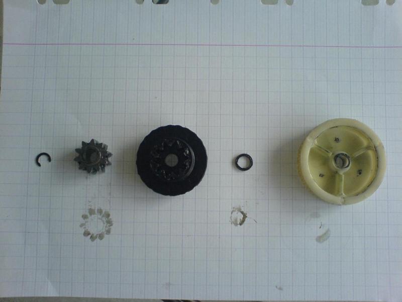

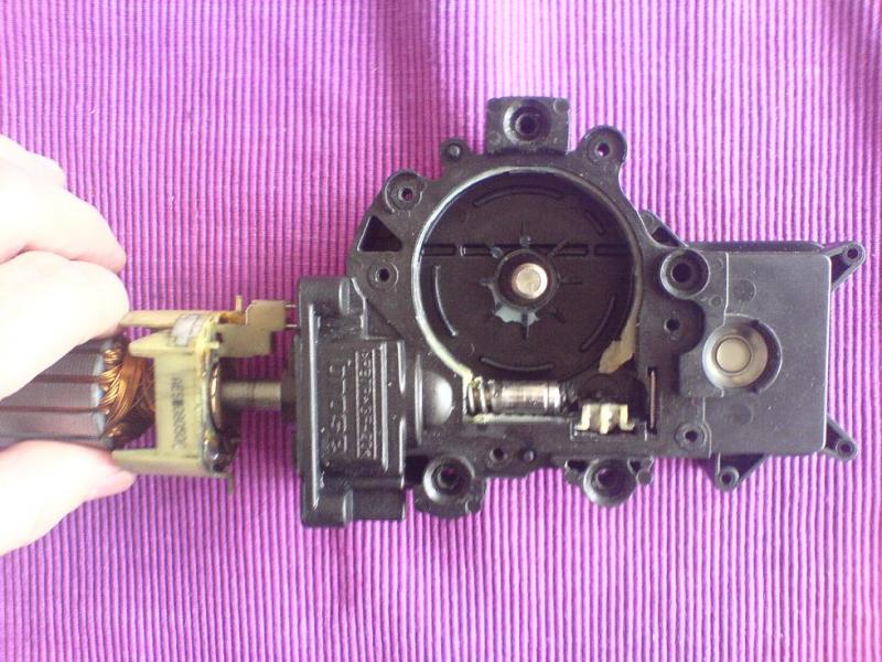

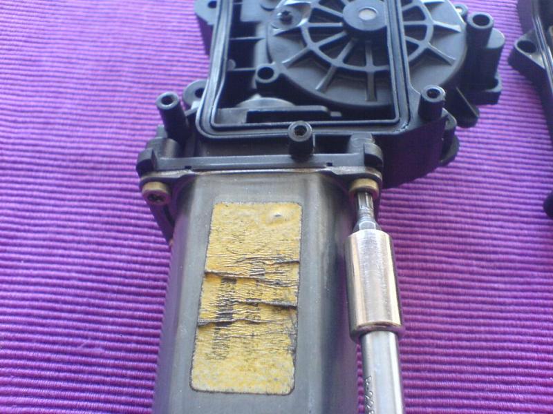

- Messages : 85974

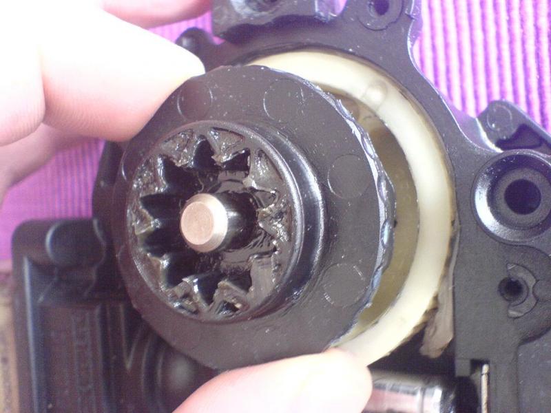

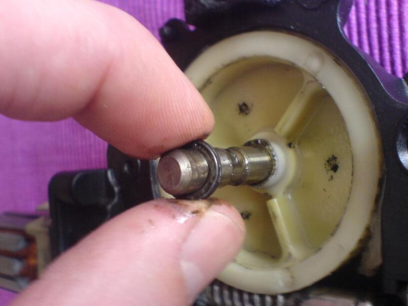

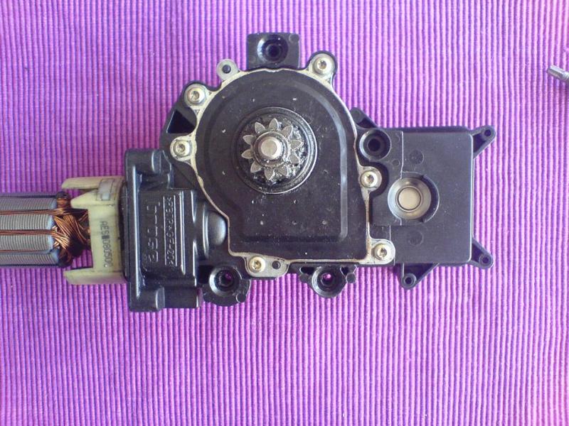

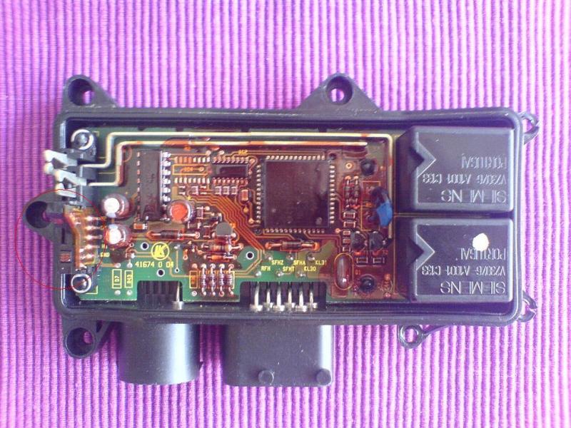

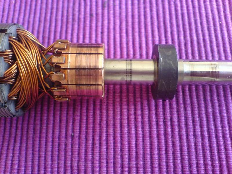

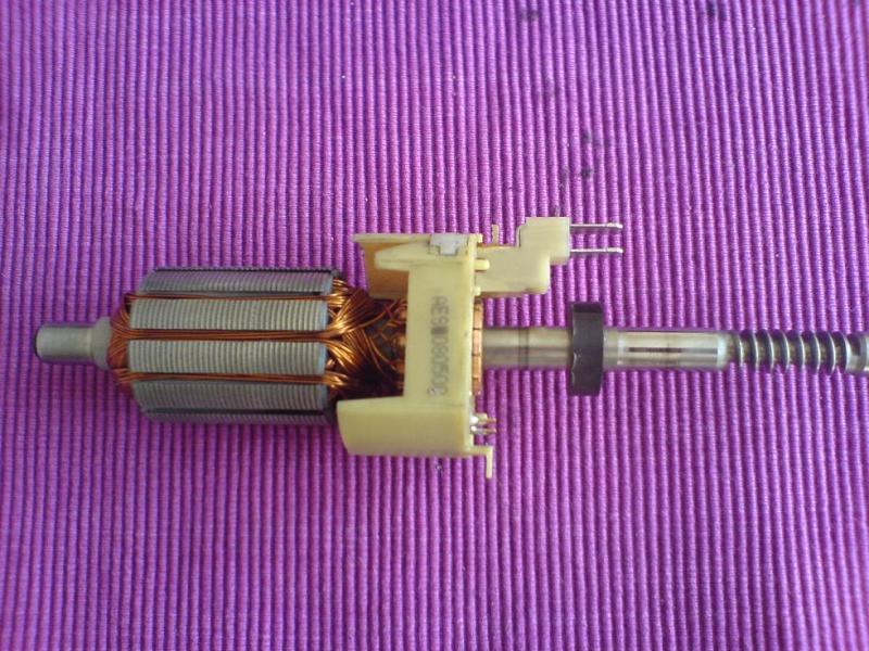

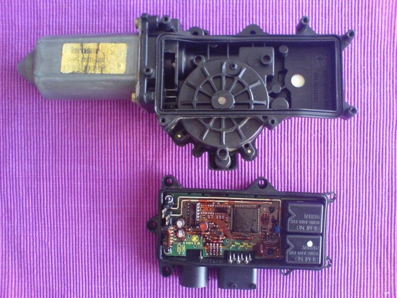

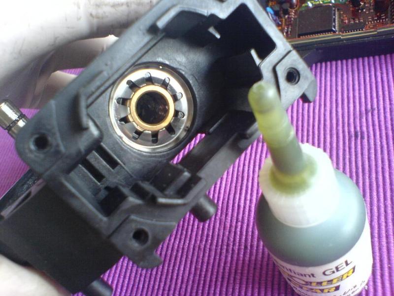

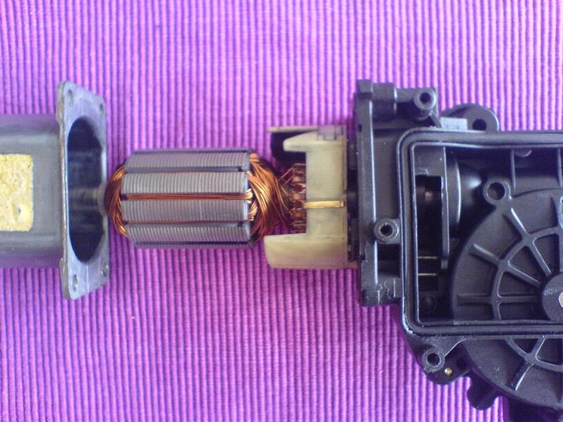

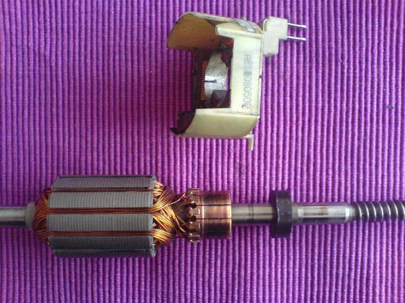

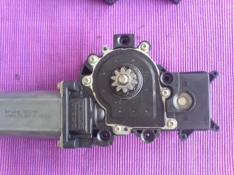

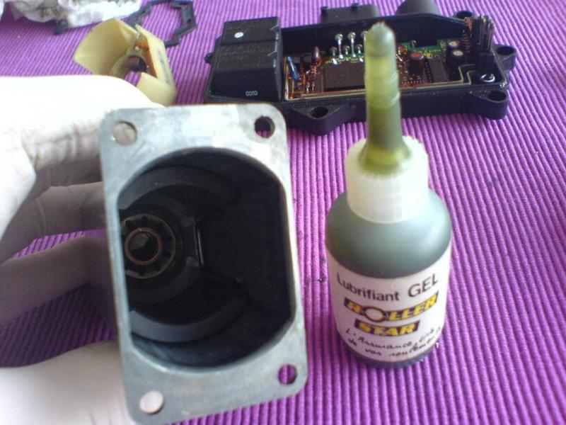

s'il a deux prises, c'est la deuxième version (avec ZKE)
C'est un problème classique sur E36.
C'est au niveau du moteur qu'il y a un problème.
Normalement il faudrait le changer, mais il y a une manipulation à faire qui permet de le réparer.
Pour cela il faut commencer par démonter l'ensemble moteur mécanisme, puis désolidariser le moteur du mécanisme.
Ouvrir le couvercle plastique du mécanisme du couvercle,
à l'intérieur se trouve un petit aimant qui s'est déplacé.
Normalement cet aimant est collé.
Il s'est décolé, ce qui fait que la vitre s'arrête au bout de deux ou trois centimètres.
en image!
en image!

Je pense (d'après les plans) que si les deux rpises sont débranchées, et que celle avec les gros fils sont alimentés directement, alors le moteur devait bouger au moins un peu
mais je dois dire que je n'en suis pas certain!
ceci dit:
je ne vois pas l'intérêt de la question!
vu que tu dis que la vitre fonctionne, mais par bonds de 2cm!!!!
Il peut bien sûr aussi arriver que les balais de moteur soient usés!
mais dans ce cas, il ne fonctionne plus du tout!
et
cela se oit en ouvrant le moteur
dans tous les cas, vu les symptômes que tu décris, le bloc moteur est en cause!
alors oit tu le cherches d'occase, soit tu fais la réparation en collant l'imant.... et au pire tu remplaces aussi les charbons
dans quasiment tous les cas, cela fonctionnera ensuite.
Chez BMW ils ne s'embêtent pas!
moteur neuf == prob résolu!
et
