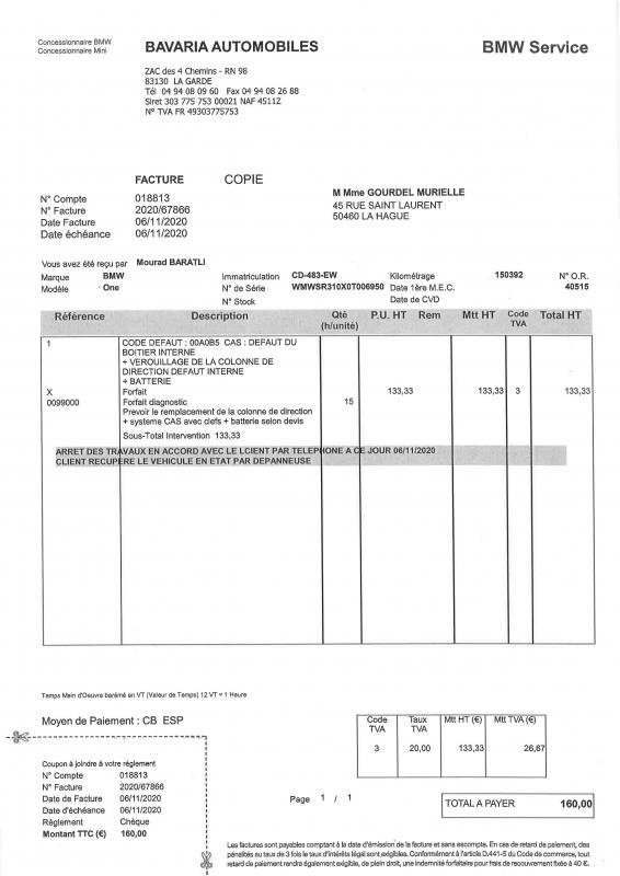

Re;GDLT a écrit :Bonsoir,
Appel de BMW aujourd'hui. Toujours le même discours, je vous passe le chef, la procédure BMW ne nous permet pas...
Bref, je cherche une solution pour faire remorquer la voiture en dehors de chez BMW. Je suis un peu coincé à 1200 km du garage, l'assistance AXA ne sert à rien, malgré le paiement d'un contrat d'assistance spécifique, qui ne couvre pas mon problème ( comme toujours).
BMW a le culot de me facturer 160 € de diagnostic, alors qu'ils refusent de me donner copie du fameux rapport de diagnostic. Bref, si je veux sortir la voiture je n'ai pas le choix.
Il ne me reste plus qu'à trouver la solution pour récupérer la voiture en début de semaine.
Je vous tiens au courant
Cordialement
TG
Elle ne leur permet pas .....quoi ?????
Je dois dire que je ne comprends pas trop leur position....
En fait, tout ce qui est dit, c'est que peut être qu'il n'est pas indispensable de tout remplacer comme ils veulent le faire!
et
que seul l'essai avec un verrou neuf peut infirmer cette option.
alors qu'est ce que BMW ne permet pas ??????
grosse question!

La réponse de BMW est qu'il y a une procédure et que c'est ce qu'ils m'ont envoyés sur la facture (devis).
Je sors la voiture et la gare chez une amie qui habite dans le var. Je suis à Cherbourg et je vis habituellement à côté de Périgueux.
Je verrais une fois le confinement terminé, quelle conduite tenir. Mais je pense que je rapatrierai la voiture en Dordogne sur un plateau, et que j'essaierai de me débrouiller avec votre aide.
Cordialement
TG

Ce n'est pas la batterie, elle a toujours été bonne et n'a jamais été vidée, mais le cumul des erreurs enregistrées jusqu'au blocage est à gratter.
