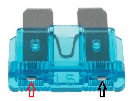

Donc si je comprends bien pour tester le fusible je mesure entre la sortie du fusible et une masse carrosserie donc une charnière de porte sans peinture par exemple ?
Oui, ou une tête d'amortisseur si le fusible est à l'avant, ou le moins batterie si il est à l'arrière![]()

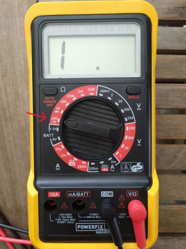

Pour tester tous les autres fusibles au cas où, je mets le multimètre sur 20V en continu, fil noir sur une masse et fil rouge sur entrée et sortie des fusibles c'est ça ?

- Manu540i

Ok merci !
Mais avec cette technique je dois démonter chaque fusible non ?

Nico-R
- Messages : 826
- Nombre de véhicules : 2
- VIN 1 : GL92789
- VIN 2 : JC58933
Si tu ne retire pas le fusible la continuité peut être établie par les deux branches du circuit, si pas de bol dans des systèmes sous tension directe batterie.
Retirer c'est mieux, sinon faut faire une mesure de ddp (différence de potentiel, mais chaque circuit testé doit consommer du courant.
