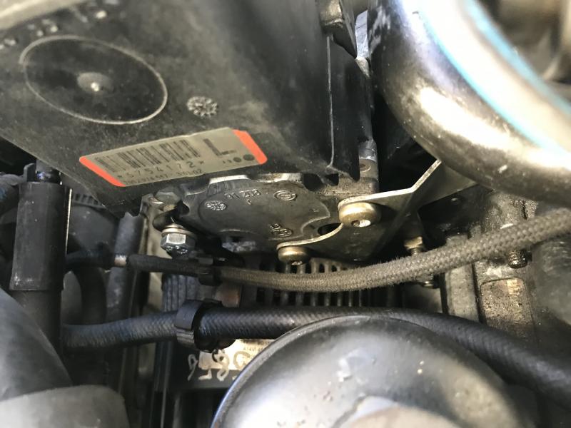

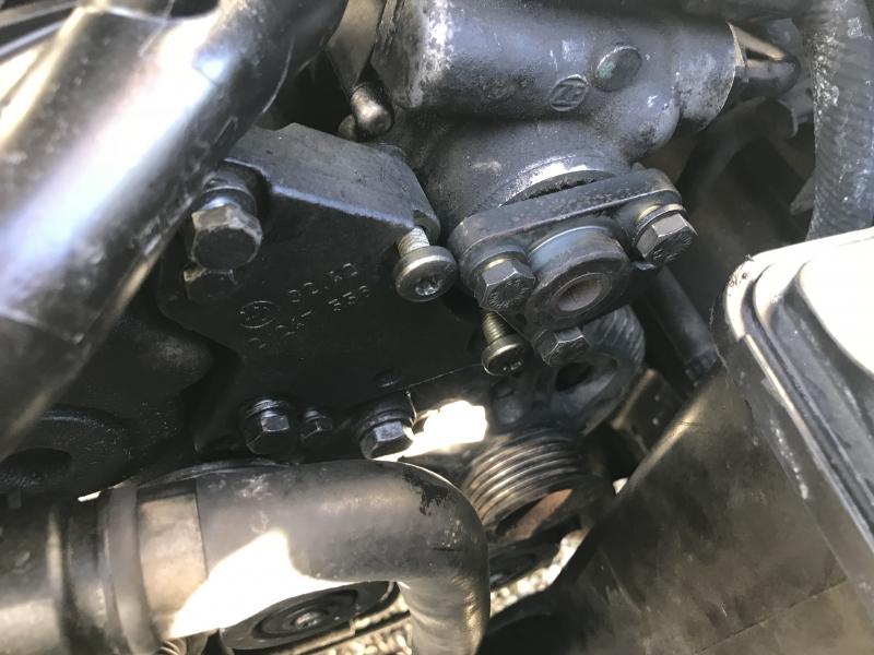

Ensuite, on enlève les 3 vis à l'arrière de la pompe de DA (2 vis courtes Torx T40 et 1 vis M8, clef de 13mm).

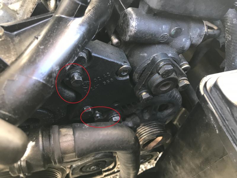

On débloque le flexible haute pression qui part de la pompe de DA (clef de 17mm).

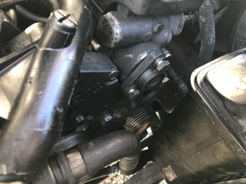

On enlève les 2 vis qui tiennent la pièce de fixation arrière de la pompe de DA :
On enlève la patte de fixation arrière de la pompe de DA.
On peut maintenant enlever les 3 vis T40 longues qui tiennent la pompe de DA, côté avant.

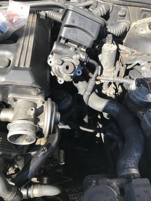

On pousse la pompe de DA le plus possible vers l'arrière du moteur.

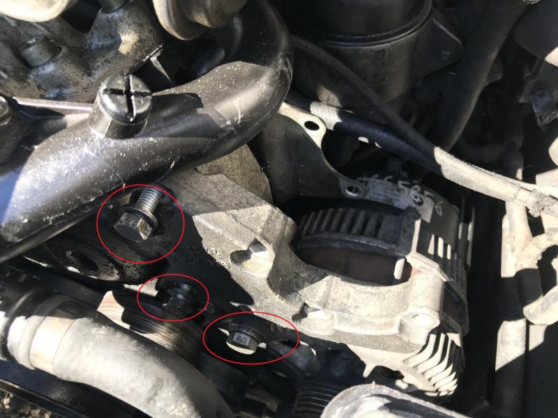

On enlève aussi les 3 vis de M8 (clef de 13) qui tiennent la pièce alu de fixation de la pompe de DA.

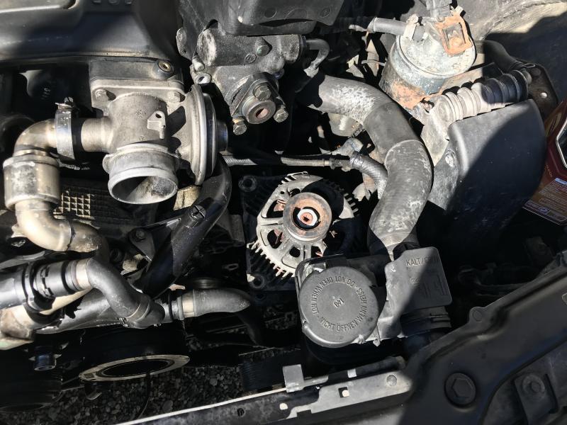

On dépose la pièce de fixation. On voit maintenant bien l'alternateur... Mais il y a encore un peu de boulot pour y accéder.

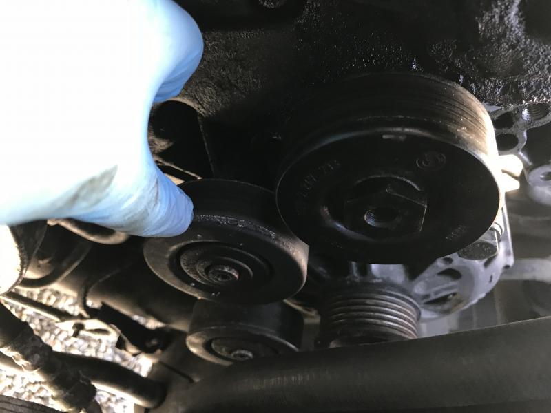

On va enlever le galet de renvoi qui nous empèche d'accéder à une vis. C'est le galet situé entre le galet tendeur et le galet tout en bas.
Il se dépose avec un clef 6 pans creux (Allen) de 6mm.

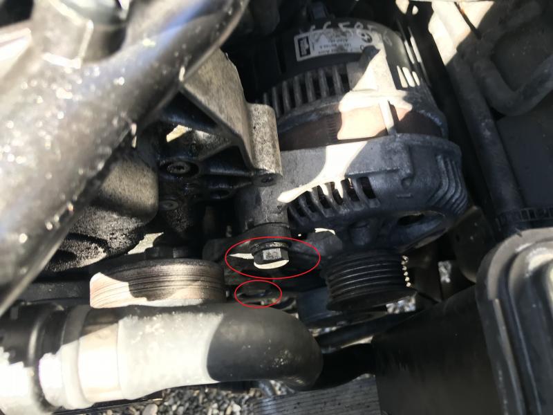

Une fois le galet déposé, on peut enlever la platine alu qui tient le galet du bas.
Cette platine tient avec 2 vis (clef de 16mm). Ces vis sont celles... qui tiennent l'alternateur !
La vis supérieure est courte, alors que la vis inférieure est longue.
Déposer cette platine et soutenir éventuellement l'alternateur.
