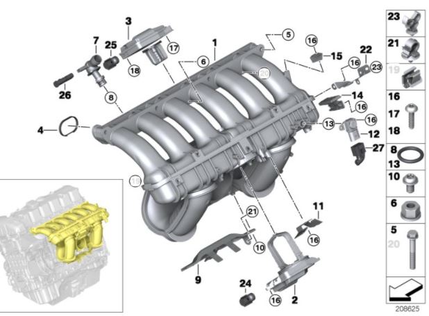

Merci pour l'info. Il y a t'il un tuto sur ce nettoyage ?Le
Le demontage des pièces sont faciles ?
- Messages : 11830
Il n'y a pas de tuto pour cette manip, mais tu peux en faire un.
Pour ma part je dirai qu'il faut retirer les vis 16 et 18 selon celui que tu démonte en premier. nettoyage essence et/ou ultra son après brossage au mieux.
