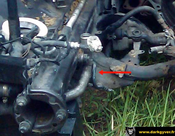

Mon collègue m'a dit de vérifier la tresse de masse qui est fixer a la caisse .
Vous pensez que sa peut être une piste ?
Tu peux le faire, cela ne coûte rien!
mais en général, quand c'est elle, on entend un "clac" léger, au moment où on tourne la clé....
Nelson38
Messages : 45
Inscription : sam. 27 mai 2017 23:53
Niveau Technique Automobile : cpa
VIN 1 : GN74909
Véhicule 1 : E39 M54 Pr05/01 saloon Tr:Manual TrM:S5D-250G
Localisation : Grenoble
Message par Nelson38 »
Salut ,
Quand je met le contact qu'elle démarre où non ,j'entend un tac qui vient du moteur mais je pense que c'est normal .
Elle se trouve où cette tresse ?
RE;
ici
