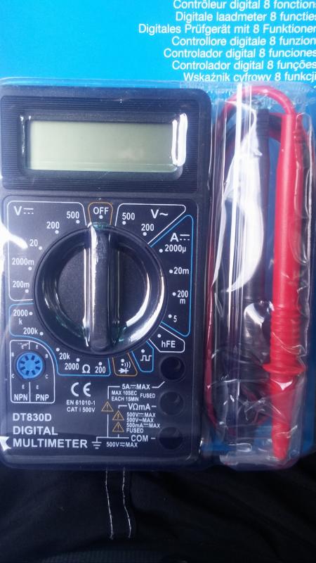

J'ai contacter bmw et il m'ont dit que sa coûte 200e environ . Le j'ai pris un multimètre pour 25e .
Si j'ai de la chance et que c'est le démarreur sa m'évite de dépenser tout de suite 200e .
Mais sa n'empêche pas qu'il faudras tôt ou tard avoir une deuxième clefs .
Pour ce qui est de la valise je n'est toujours pas de news du vendeur et sa fait 2 semaines vendredi qu'ellel aurait dû arriver.
Pour prendre la tension du démarreur , je met le fil noir en masse sur la caisse et le rouge sur chacun des fils a tester avec contacte enclenché ?

Pas de soucis .
En ce qui concerne la clef , j'ai dit au gars de chez bm que j'avais l'ouverture à distance des portes ,vitres et coffre et de la il m'a dit que c'était ce prix.
J'ai pris la tension de la batterie et j'ai12.15 sans le contact et 11.90 avec le contact.
Sa me semble peut non ?
