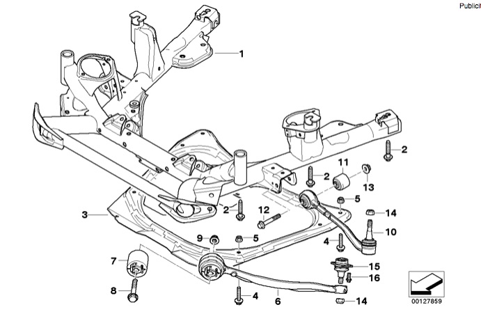

Je suis allé dans le garage habituel, on à lever la voiture enlevé les caches, défait les soufflets et avons chercher.
Resultat, aucun jeu dans le flector, rotules de roues et rotules axiales, par contre le méchant cloc-cloc, lui il ce fait bien entendre.
Le bruit est situé au niveau du pignon d'attaque, et ce repens dans tout le corps de la crémaillère, et fini par etre perceptible au volant en roulant meme a 90klm.
J'habite au bout d'une allé avec des trous en virage, donc volant braqué d'1/4, et c'est impressionnant ce bruit ....
Voila c'est un peu long ... Qu'en pensez-vous ? Crémaillère HS ? est-ce réellement plausible que les disque on réduit la crémaillère en morceaux ?
