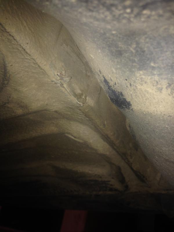

Hello tout le monde !
Gros soucis que je rencontre !
voila: ma fixation de reservoir s'est "arrachée" (du jamais vu de mon coté) alors que mon chassis est clean et pas un pete de rouille nullepart! pas un frottement , rien! et j ai cette caisse depuis toujours..
la fixation s est arrachée "coté avant" :scratch: du reservoir donc le coté charniere et de ce que je vois , ca faisait partie integrante de la caisse et non une piece detachée..
voila , c est donc la panique ! est ce qu il faut carrement ressouder? il y a plus rien a part 2 trous du a l arrachement.. :pale:Image
Messages : 23448
:coucou: ,
Ben oui, va falloir ressouder , Mais attention si c'est sur le réservoir il vaut le vider et le dégazer avant tte intervention . :pamafau:
si c'est sur la caisse c'est moindre mal.

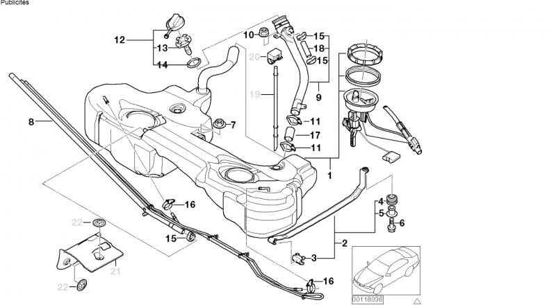

Pas certain que la partie soudée soit détaillée.
https://www.realoem.com/bmw/fr/showpart ... Id=16_0372
je ne vois pas trop ce qui est arraché, tu peux faire un complément photos STP

Ok je ferais un zoom au mieux , apparement ce serait le numero 3 (ouf merci j avais zappé realoem) .merci , je ferais une photo avant et apres :nickel:

alors me revoila, apres avoir "trouvé" chez bm la piece de fixation a ressouder (numero 3), je viens vers vous afin de faire un dernier chti topo avant demontage si possible?
Pouvez vous m aiguiller sur ces etapes ?
Mon reservoir tient encore a moitié et est bancale (fixation principale sortit , la numero 2 sur l'éclaté) .
Je pense qu il "tient" encore grace a la goulotte , j imagine qu il reste qlqs durites de type (arrivée , retour , peut etre une mise a l air) et apparement un gros ecrou surement sous la banquette , le numéro 7 .

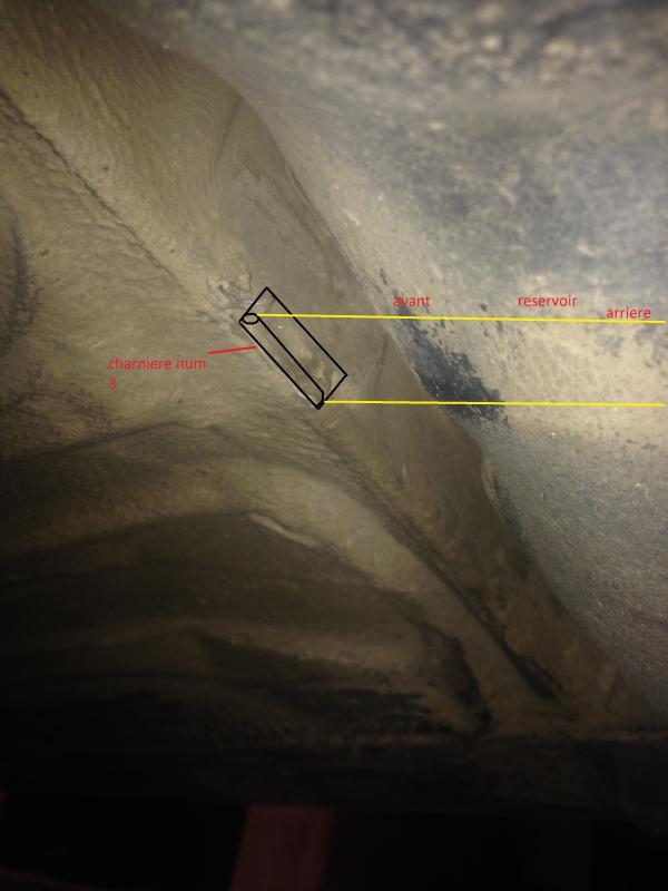

J ai oublié donc a la demande , je mettrais une photo avec la piece deffectueuse signalée .

En attendant le resultat , voici un " shema" de ce qu' il m' est arrivé (j' ai reproduit la charniere numero 3 et la "sangle" numero 2 qui soutient le reservoir.
(sinon il tient avec un dernier ecrou , le numéro 7 , accessible sous l' auto en enlevant le pare chaleur de l'echappement ou en le déformant gentillement car il est assez souple , sinon au choix , il faut tomber une partie de la ligne d'échappement afin de le retirer et ensuite il reste un manchon a désolidariser de la goulotte et biensur 2 durites)..
Ca reste une opération plus désespérante que réellement compliquée , ca devait etre la seule piece "rouillée" sous l auto et encore , ca parait etre plutot un arrachement vu que c'etait 2 points de soudures vite fait (la piece est restée sur la route , je ne l ai jamais vu) .. je ne vois pas autre chose .

je reviens car j'ai raconté une énorme co.ner.e :non:
Dans la precipitation, je n avais démonté que le coté passager du reservoir et l'avais laissé en suspend sur le leve organe ..MAIS il y a le coté gauche ..lol donc desolé pour les écrits précédent a ne pas prendre en considération..
D un coup ca me parait plus compliqué que ca.. a premiere vue , il faut deja tomber la ligne d echappement et apparement le cable de frein a main ..donc action et je reviendu ensuite ! désolé pour le post pourri , c etais vraiment pas le but..
PS: avec une fosse donc l impossibilité de lever l auto au cric; il vaut mieux demonter le cable de frein a main coté levier(habitacle) ? il faut juste que je le libere afin de sortir le reservoir car il n'a pas assez de " mou".. MERCI
Messages : 85886
Tu aurais dû prévenir plus tôt.... :pamafau:
en fait la réponse est "presque" dans ton message ici!
mais ce n'est pas la pièce 3 :no:
la pièce 3 est une esopèce de plastique/caoutchouc qui s'emboite dans la pièce 2 afin d'étiter des bruits au passage de trous.....
j'ai cherché longuement cette pièce de fixtation et elle n'existe pas en pièce détachée...... :no:
normalement, elle aurait dû être sur ce tableau!
https://www.realoem.com/bmw/fr/showpart ... Id=41_1267
ou celui ci
https://www.realoem.com/bmw/fr/showpart ... Id=41_1106
je ne vois que la solution d'en récupérer une sur une épave.... (couper la tôle autour, puis récupérer uniquement cette pièce par la suite)
pour le remplacement,
il faut regarder si ton pot est "origine en un bout
ou
déjà remplacé avec des bagues de ce type (pièce3)
https://www.realoem.com/bmw/fr/showpart ... Id=18_0435
mais il est clair qu'il vaut mieux démonter le réservoir pour souder à cet emplacement!
attention!
Ne surtout pas oublier de démonter la moquette de sol arrière!
sinon, la voiture prendra feu lorsque tu souderas le support en place!
tu ne serais pas le premier à qui cela arriverait!
