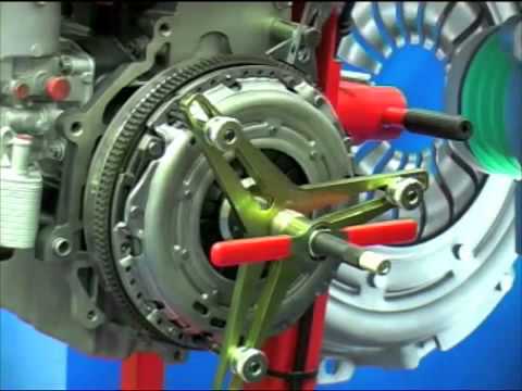

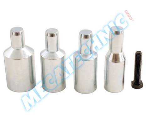

Je me réponds à moi même...
J'ai fait pas mal de recherche et je suis tombé sur une documentation Luk qui précise que dans le cadre d'un montage d'un embrayage neuf avec mécanisme neuf, celui-ci vient avec un dispositif de verrouillage du rattrapage, rendant son montage possible sans cet outil, il faut juste un centreur adapté (beaucoup moins cher!)
Sur cette photo on voit bien ce dispositif de verrouillage. Il faut en fait l'enlever en dernier.
Le centreur adapté ressemble à ça:
Vous avez déjà fait ça?
