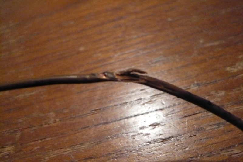

J'ai controlé la totalité du faisceau d'otpiques AV. Résultat : RAS.

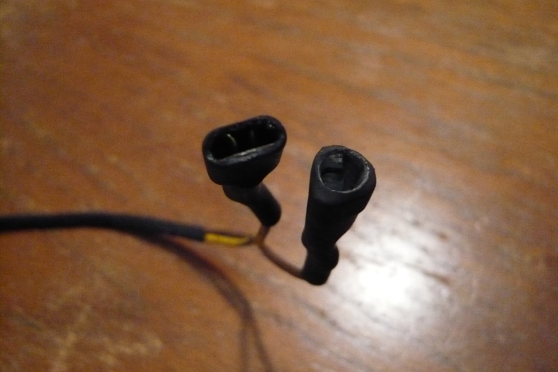

Par contre le faisceau des anti-brouillards n'est pas solidaire du faisceau principal. Je ne sais pas si c normal...peut-on me le confirmer?
Ce faisceau AB était pincé par un support du radiateur. Tellement bien pincé que j'ai du le couper. Voila l'état du cable faisceau des AB. Je doute que ce soit suffisant pour créer une surchauffe de mes feux. D'autant plus que ce sont apparement deux circuits séparés.
[/url]
Voila comment sont les fiches de branchement. Est-ce comme cela d'origine? ou est-ce du bricolage?
[/url]Voila comment sont les fiches de branchement. Est-ce comme cela d'origine? ou est-ce du bricolage?

- Messages : 85974
C'est quoi cette photo de prise???
Je pense que tu devrais refaire cette mesure de tension qui bouge...
Si prob il y a c'est comme cela que tu trouveras!

C'est la prise de mes anti-brouillard que j'ai débranché à l'aveuglette car pas facile d'accès et pas possible de lever le chassis.
J'ai le sentiment que ce n'est conforme du tout et je me demande s'il n'y a pas des de branchement aussi "merdique" à l'autre extremité de cable au niveau de la boite à fusible.
En attendant je vais donc refaire des mesures de tension.

- Messages : 85974
Il n'y a absolument rien d'anormal du côté des tensions!
Rien qui puisse expliquer que les lampes grillent!
A mon avis tu avais un mauvais contact quelque part, et en bougeant tout, , enlevant remettant les relais et autres, cela s'est résorbé!
Pour ce qui est des trucs cramés, je pense que l'ancien proprio avait probablement mis des ampoules de 100W à la place de celles d'origine, et comme l'intérieur n'est pas ventilé... Cela a surchauffé!
Pour ce qui est des prises internes de AB, elles sont d'origine,!
Normalement elles sont à l'intérieur du couvercle, et protégées!
Mais visiblement, le couvercle ne devait plus être étanche!
