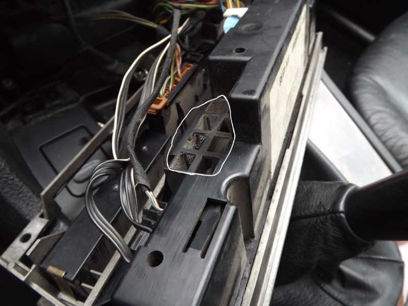

Bien j ai sorti le boitier de commande que voici
On peut voir a l endroit entouré qu il y a une helice , le probleme c est qu elle ne s arrete pas lorsque je coupe le contact parfois meme le matin quand je reprends mon vehicule elle tourne encore , le bruit dont je parlais provient de cette helice
est ce normal ? ou alors que dois je faire et a quoi sert elle
merci
merci

pourquoi as-tu démonté autant la console???
Débranches l'étage de sortie soufflante, si ton ventilo s'arrête l'étage est hs.

Voila j ai tout remonté apres avoir constaté que finalement il fini par s arreter ce ventilo ,mais apres un certain temps tout de meme ....(vu a travers le pare brise ce matin)
Des que l on ouvre la portière il se réenclenche donc ,d apres moi, il a l air de fonctionner correctement .
Je crois que pour mon problème de batterie je vais devoir chercher ailleurs :/

Heu... pour le bruit dans la console de clim c'est normal....
Le ventilateur continue a tourner pendant quelques minutes après l'arrêt du véhicule pour refroidir.
Je me suis posé la question il y a deux ans quand j'ai entendu ce bruit pour la première fois...

c est ce que je dis plus haut , mais le boîtier de clim n est pas seulement constitué d un ventilateur .....arammis81 a écrit :Heu... pour le bruit dans la console de clim c'est normal....
Il faudrait faire le test en le debranchant .
dans mon cas c était le boîtier de clim qui me vidait rapidement la batterie , et le ventilo s arrêtait bien.
