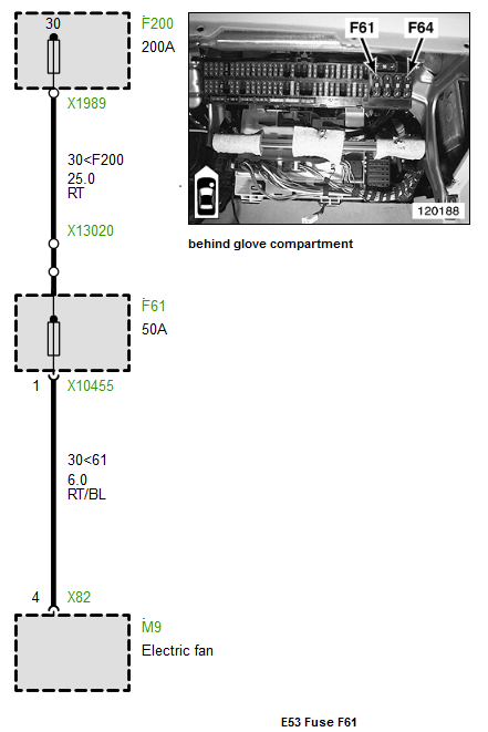

jeeper
- Messages : 18
- Inscription : sam. 4 févr. 2012 01:00
- VIN 1 : LC34297
- Véhicule 1 : E53 M57TU Pr08/04 SAV Tr:Unknown
- Localisation : Saint Maurice (94)
J'ai effectué d'autres mesures directement au niveau du porte fusible dans la boite à gants. Deux cosses plates et deux morceaux de fil m'ont permit d'y mettre mon ampèremètre en série. Les mesures sont faite tout éteint, contact coupé :
- F61 (celui du gros ventilateur derrière le radiateur) = 0.64 mA
- F62 = 0 A
- F63 = 0 A
- F64 (celui des soufflantes avt arrière) = 0.04 A. C'est cohérent puisque j'ai 2 étages de puissance sur le X5.
Curieux ce 0.64 A sur le F61 !? Ça viendrait t'y pas de là ?
Il n'y a pas l'air d'avoir de relais dans le circuit. Ce serait le moteur lui même ?
0.64 mA, est ce que ça fait beaucoup ?
Cordialement,
Thierry
- F62 = 0 A
- F63 = 0 A
Cordialement,
Thierry
