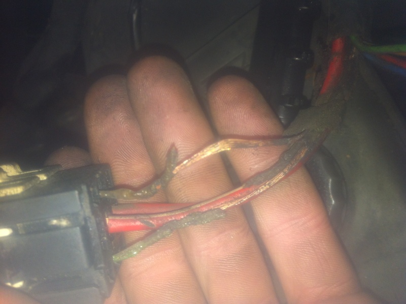

Salut, donc voila je travail sur la Bmw de nero j'ai passer quelque heures aujourd'hui.
VIN: ff46330
342 000 k ms, le véhicule a était bricoler par l'ancien proprio ( BRICOLER )
Le Relais de Pres pompe pas le bon pour commencer : après remplacement relais près pompe et toujours un défaut le fil était couper au niveau de la banquette arrière : La pompe de gavage fonctionne sans problème ( on l'entend fonctionner et c'est grâce a elle que j'ai pu voir la fuite de gazole).
Maintenant tout est OK.
Donc la fuite de gazole qui ce trouvais sur la duite transparente entre le filtre et la pompe d'injection.(Fuite régler).
Âpres Remplacement du relais : lors de la mise sur contact le voyant préchauffage s'allume et le voyant injection a disparut mais au moment ou le préchauffage et fini le voyant disparaît mais le voyant injection apparaît.
Le relais du calculateur injection n'est pas le bon non plus : il faut que j'aille en chercher un,
Mais gros soucis : comme le relais était pas le bon les fils de la platine de la boite a fusible on cramer.
Les fils qui on cramer son sur la platines les N° : 4 et 6, ils ont fondu sur presque toute la longueur, donc demain remplacement de c'est deux fils plus nouvelle gaine et nouveau fusible.
J'ai donc commencer a contrôler le boîtier de préchauffage, (j'ai suivis le tuto)
j'ai bien 0.6 de résistance au bougie de préchauffage, le fusible et en bonne état.
Par contre je n'est pas d’alimentation en sortie de relais direction les bougies au moment du contact, mais j'ai fait le test avant de m'apercevoir que le relais était pas le bon. (Test a refaire maintenan avec le bon relais).
Je me suis arrêter la pour une petite pose.
Donc demain, Remplacement faisceau + relais calculateur injection + finir test bougies + teste résistance injecteur pilote.

[/url]Voila ce qui ce passait après le remplacement du relais de près pompe et avant que j' aperçoit de la fumée au niveau de la boite a fusible :
Je mets le contact :injection allumé,préchauffage allumé puis l'injection s'éteint mais quand le préchauffage s'éteint le voyant d'injection se rallume.

C'est comme si un fusible de 10A crame et que tu mets un 20, la surtension va passée en quelque part.... C'est le soucis des voitures non roulantes, le type peut te dire il y a juste ca et après tu vois que la caisse est pourrie et vaut juste la casse... Mais on en est pas encore là
A ta place, avant toute tentative, je vérifie la totalité des fusibles et relais, qu'il correspondent aux indications sur les caches, si il a fait pareil ailleurs tu risques le feu et des frais!!!
Et ca expliquerai pas de jus au relais de préchauffage, si le faisceau est déjà cramé.... Sinon vérifie que le fusible de 80A soit alimenté et/ou pas coupé... Il est de l'autre côté des fils sur la photo au dessus et ressemble à une petite plaque métalique.
Si le voyant d'injection se rallume, test l'injecteur pilote et l'electrovanne, et vérifie si le capteur d'avance est branché tu auras déjà une idée... (voir début de tuto que je t'ai passé au début du post). Si tu peux passes un coup de spray contact quand tu prends les mesures aux différentes prises, ca coute pas grand chose et peut faire que du bien.

Ce n'est pas le bon relais de prépompe....
Tu as cort-circuité le faisceau de commande de +12V alimentation DDE ....
Il est probable que tu aies monté un module ne correspondant pas à ton véhicule!
