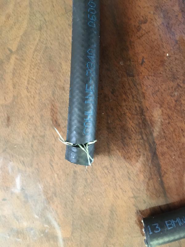

En fait, je suis tombé ce midi, en panne devant chez moi ! J'ai vite compris, une fois que j'ai eu constaté que la pression de carburant (je rappelle que ma E34 tourne à l'Ethanol, E85), était proche de zéro.
En fait, la durite immergée de carburant était coupée au niveau du puits de jauge ! Et pourtant, elle avait moins de six mois !
Je l'ai remplacé par le tuyau référence 16 12 1 180 040 acheté chez mon concessionnaire BMW et je me suis fait confirmer qu'il s'agit de tuyau de carburant destiné à être immergé.

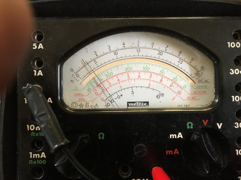

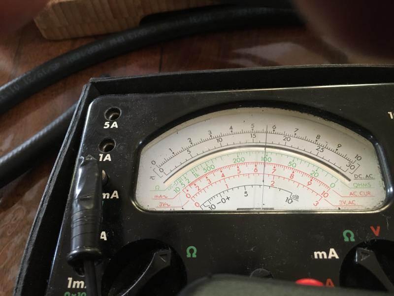

Ce n'est pas l'objet de ce post, mais j'en ai profité bien sûr, pour vérifier la résistance de la jauge, comme Loffense me l'avait gentiment conseillé. Je pense que les valeurs sont correctes, elles oscillent entre 100 ohm et 1 K ohm suivant si le flotteur est en haut ou en bas.

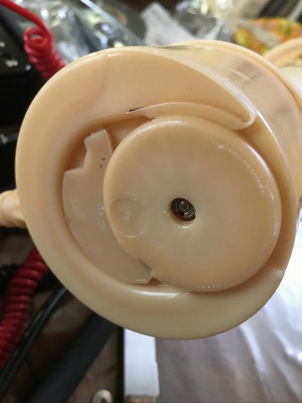

En regardant de plus près, je me suis aperçu que le tube plastique qui entoure le flotteur de la jauge était coupé à sa base autour de l'écrou de 3 mm qui l'assujettit au guide du flotteur. La course normalement libre du flotteur devait être ralentie ou perturbée par le manque d'alignement du tube.
Voici la base de la jauge et son écrou :
Je l'ai monté avec une petite rondelle et tout semble aller correctement maintenant.

Donc résolue par remplacement du tuyau de pompe immergé et amélioration du flotteur.
Pour les valeurs de résistance c'est le fait que cela varie progressivement et reviens au même point à chaque fois donc d'après les photo, c'est bon (sinon t'aurai fait mention d'un trou dans la mesure
