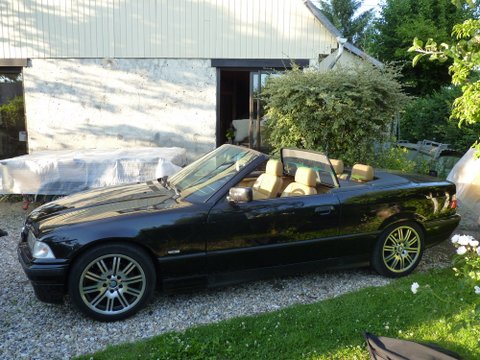

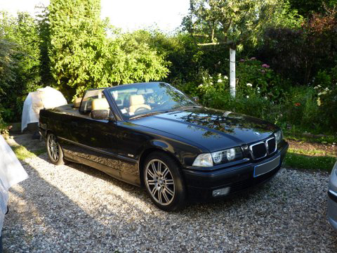

Voici celle qui fais vaciller mon coeur depuis 3 mois, une 328i Cab E36 de 96 qui affiche fièrement 210000 kms
Mes filles l'ont nommée Shupetta :)
elle a quelques options:
Jantes M3 evo replica 17pouces (Origine BMW??? suis pas sur! et vous?)
Collecteur inox (trop bruyant à mon gout, je vais remettre une ligne d'origine)
Clim auto
Régulateur de vitesse
Sièges chauffant
Odb 18 touches
Capote full automatique
Wind stop
Feux arrière leds
j'en oublis sans doute, le reste semble d'origine...
Je compte la refaire petit à petit, le plus possible d'origine, peinture, La capote a un sérieux problême mais fonctionne tout de même, elle à quelques bobosse mais le CT est vierge.
Comment reconnaitre un chassis M-Technik svp? Je n'est pas l'impression qu'elle soit rabaissé. Si un bon connaisseur pouvais m'en apprendre un peu plus sur cette sur cette voiture, ce serait sympa
Par avance merci, Cordialement :clin:
