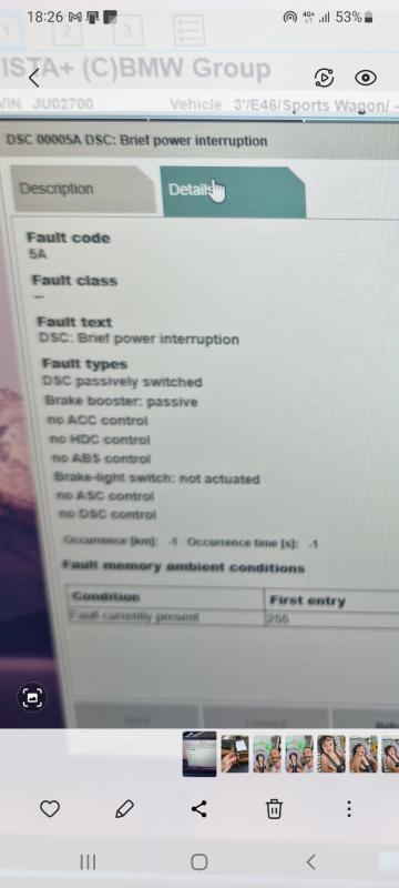

Bonjour a tous , en relation avec ce post :
voiture-cale-en-roulant-puis-impossibil ... 49490.html
En résumé :
Je tombe en rade sur voie rapide , qui s'est avéré etre ma durite de pompe immergé qui s'est barré de son logement , mais avant de savoir ca , j'ai enlevé tous les fusibles de la boite a gants pour les vérifier , aucun n'etait cramé .
J'ai ensuite fait remorqué la voiture dans un garage dont les mecanos en essayant de demarrer la voiture ont completement vidé la batterie .
J'ai fait remorqué la voiture chez moi , ait rechargé la batterie puis l'ai remise en place .
J'ai changé la durite de pompe immergé , remonté le tout , la voiture démarre impec' .
Pleins de codes defaut a la valise sous ista ; j'efface , seul ces codes subsistent , avec voyant abs et dsc allumés , impossible a effacer !
D'ou ca pourrait venir ? Fusible pas remis a sa place ( ce qui est fort probable vu les nerfs que j'avais sur la voie rapide , et mon niveau de concentration a ce moment-la :jap: ) ? Procédure de reinitialisation de la batterie a faire quand meme ?
Merci d'avance :)
Edit : résolu en roulant 2kms , tout les voyants se sont effacés !
