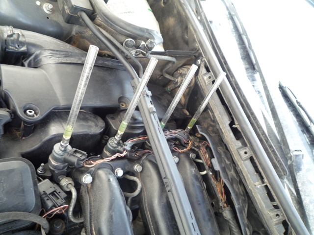

Bonjour, j'ai une BMW E46 150ch années de production Février 2002...
depuis un temps j'ai un probleme avec mon véhicule le voyant dde s'allume a haut régime vers les 170km/h est le moteur se met en mode dégrader lors de forte accélération est des fois je peut atteindre les 180km/h quant je monte doucement dans le régime moteur.
Hier suspectant la pompe a gasoil qui se trouve en dessous du véhicule, j'ai pris la décision de la changer, j'ai mis aussi un nouveau filtre a gasoil + vidange moteur avec nouveau filtre a l'huile j'ai vérifier les durites de dépression...après je suis passer chez un amis qui a un outils Bosch j'ai effacer toute les erreur en mémoire est j'ai pris la route pour un test...est la vers les 190km/h le voyant dde s'allume a nouveau est se met en mode dégrader j'arrête la voiture j'éteins le moteur je met le contact a nouveau le voyant dde disparait est elle commence a roulais normalement...pour note y'a aucun trou a l'accélération.
le code erreur qui s'affiche est: 4580 - pression rail trop faible par ZME je les pas bien noter mais le code erreur est correct
pour note aussi j'ai vérifier tout mes injecteur est il sont tous bon.
merci de bien m'éclairer sur mon souci.

bonjour,
le code erreur 4580
c est Capteur de pression Rail - Plausibilité-pression trop élevée
tu doit avoir un probleme aux injecteur
fais se teste
https://www.darkgyver.fr/reparation-BMW ... t-m67.html
et tu nous tien aux jus
il nous faut ton numero vin
https://www.darkgyver.fr/reparation-BMW ... a-bmw.html
a+

sami_35
- Ingénieur
- Messages : 3583
- Inscription : mer. 6 janv. 2010 01:00
- Niveau Technique Automobile : correct
- VIN 1 : D577099
- Véhicule 1 : F10N N57D30O Pr06/14 saloon Tr:Automatic TrM:GA8HP-70Z
- Localisation : belgique
salut ,
c est tres pratique les tube
mais il faut faire tourner le moteur 2 minute pour avoir une estimation des injecteur
a+
a+

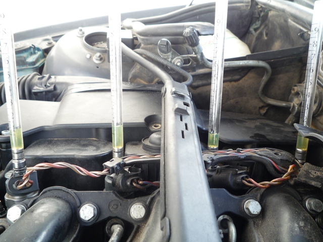

sensitive
- Messages : 8
- Inscription : mar. 27 oct. 2009 01:00
- Remarque : dps
- Avertissements : 1
- VIN 1 :
- Véhicule 1 :
effectivement ses tube sont bien pratique.
en disant 10 sec j'ai due mal estimer car le moteur a bien tourner avant que je l'éteigne, mais le gasoil na pas déborder du tube...
a+
a+

re,
à mon avis tu a le 1,2,4 qui est HS
tu as trop de retours
mais pour être certain il faut que tu fasses le teste moteur tournent 2 minutes
a+
a+

sami_35 a écrit :re,
à mon avis tu as le 1,2,4 qui est HS
a+
il me parait étonnant d'avoir 3 injecteurs HS d'un seul coup !
Refais ce test en appliquant bien les deux minutes , et avec 4 bouteilles identiques .

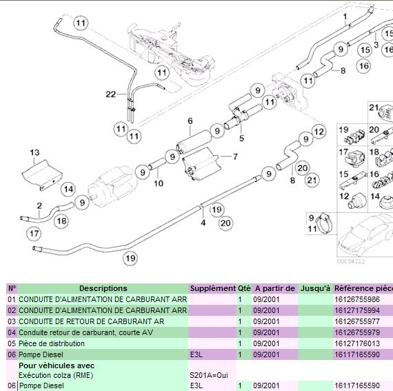

re,
ta pompe additionnel ne délivre plus assez de pression dans les tours !
pièce n° 6 de ce plan :
https://www.realoem.com/bmw/showparts.d ... g=16&fg=15
à moins que ton filtre GO soit très encrassé ! cette pompe fatigue j'ai eu le coup !
à mon avis elle est bonne pour remplacement avant que tu soit réellement en panne !

re,
la pompe de gavage amorce , la pompe additionnelle amène la pression nécessaire
Ton voyant indique une faiblesse dans l'alem GO ! ou retour injecteur trop important .
si se n'est pas elle un passage valise pour contrôler les capteurs de pression ,
Si ce n'est pas eux, il faudra se diriger vers un problème de pompe HP

concernant la pompe je les changer piece N°6 dans le schema avec un nouveau filtre a gasoil
[/url]donc sur se point je pense pas qu'il ya un souci
ou es qu'il se trouve le visco coupleur dans le schema stp je vais le verfier au cas ou....
question: quelle est la difference entre pompe de gavage est pompê additionnel ?
Merci pour votre aide

didier@ a écrit :re,

nous on parle de celle ci
pour le visco pas besoins de contrôle c etait juste pour te dire que si il est enclenché tu consomme plus de GO si ta voiture chauffait alors la oui il faudrai vérifier
pour le moment concentrons nous sur cette pompe de gavage on verra après
c est elle qui amene le GO a la pompe que tu as remplacé pour rien
