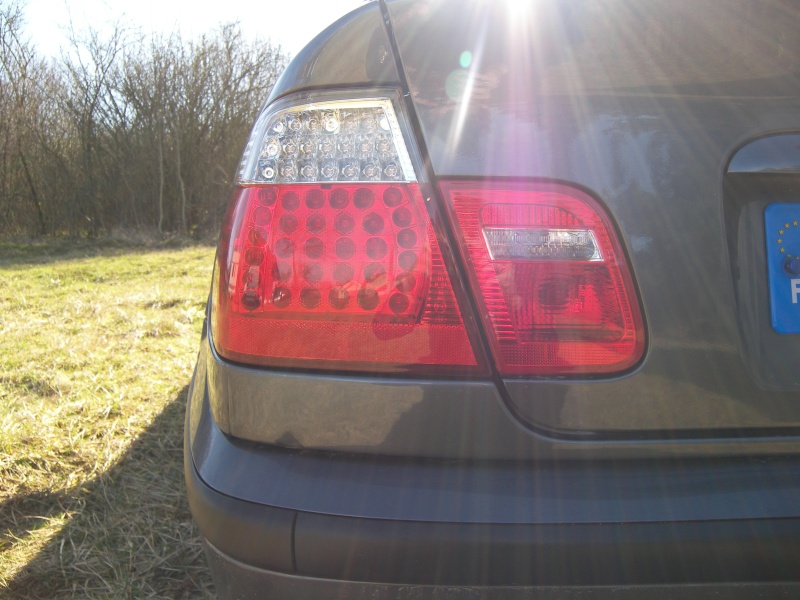

Bjr,
Après plusieurs essais, j'en suis toujours au même point concernant le fonctionnement d'une ampoule leds pour le clignotant droit.
Donc, le - se trouve sur le côté du porte-ampoule, et le + est sur le sur le fond du porte-ampoule, (ou bitoniot du bout comme tu l'appelles).
Donc si je prends le - comme + et inversement, le + pour le -
Est-ce que ca devrait fonctionner ? Merci à toi

conseil : si tu veut des leds pour ton véhicule achete des feux entier a led , j'ai eu les miens pour 149euros et le résultat est splendide !!, je pense que l'on peut trouvé moins cher sur ebay mais j'aime pas ebay pour manque de confiance!!!
tu te prendra moins la tete , les leds des fois c'est capricieux j'ai voulu en mettre aussi sur mes feux de plaque mais le contacte des ampoules est plus sensible !! je devais gratté les cosses trop souvent parce que manque de contacte surment, du coup j'ai passé les feux de plaque à la trappe, pour mes feux je peut te faire assé des tofs si tu veut mais ont les voit beaucoup trainé sur le net

Néanmoins pour les plaques, stop, et feux de recul c'est ok, parce que j'ai placé une résistance anti-erreur odb.
Si tu as donc quelques photos c'est avec plaisir afin de me rendre compte.

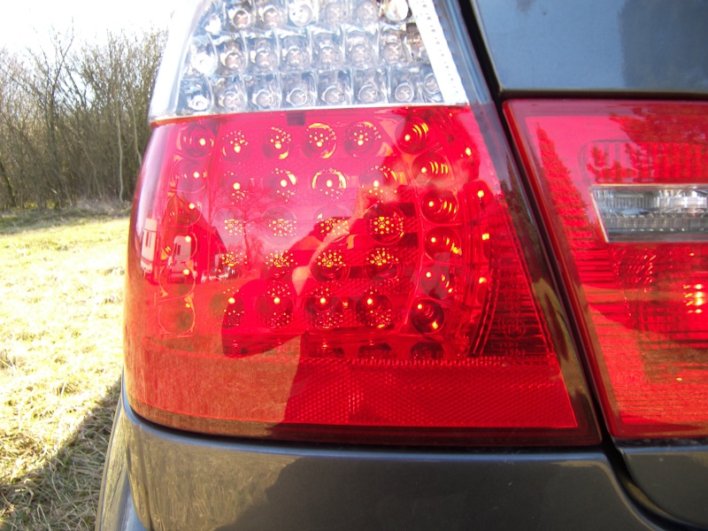

Le rendu est vraiment satisfaisant. Merci à toi.
