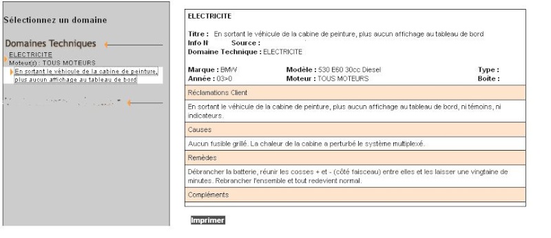

j ai peut être un truc qui peut t aider a t'il fait super chaud? voiture au soleil ??
moi javais eu des infos sur des pannes suite a passage en cabine de peinture
et la La chaleur de la cabine a perturbé le système multiplexé.
voici les infos sur une les 530d en e60 peut etre cela peut t aider
[/url]
voila a confirmer pour ta part
byeee
