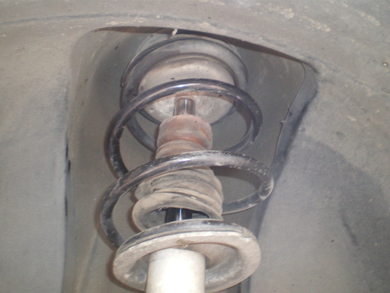

:clin: Bonjour à tous, j'ai un bruit de suspensions depuis deux ans, entre un clic et un claque. Lors de la révision il y a deux ans, j'en ai parlé à la concession. Ils n'ont rien trouvé d'anormal, avec un ami nous avons décidé de localiser le bruit, voiture à terre. Voiture sur chandelle impossible de localiser le bruit. J'ai vérifié les cylindres bloque, les rotules, les soufflés de rotules, malgré son grand âge rien d'anormal. Y compris en faisant pomper la suspension avant. Le seul moyen d'entendre le bruit et de la faire passer sur une basting entre cinq et 6 km/h. Le bruit détectable à l'arrêt vient de la crémaillère surtout moteur arrêté, là aussi la concession ma dit que sans pression c'était normale. Seul défaut visuel constaté j'envoie des photos pour la première fois. Merci de votre compréhension . :lire:
