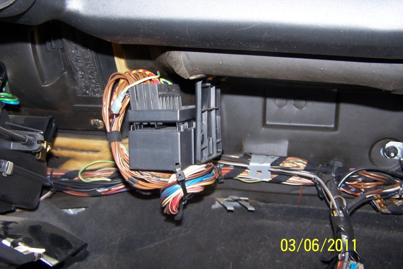

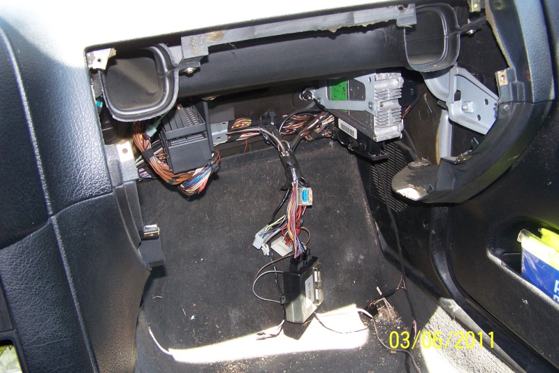

J'ai démonté la boite a gant pour accédé aux boîtiers
Deux centrales sont présentes et l’on voit que la pose a été très proprement effectuée, d’ailleurs je possède dans les papiers un certificat d’installation professionnel.

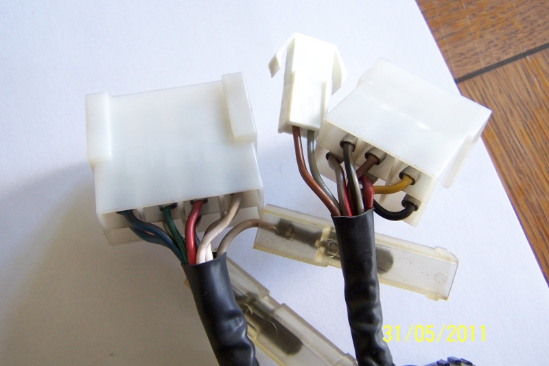

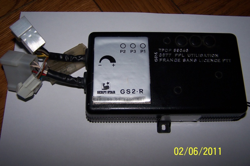

J’ai débranché la batterie, j’ai déconnecté les trois connecteurs de l'alarme GS2R, et là la voiture démarre, j'ai tout reconnecté et la voiture redémarre toujours, même après plusieurs ouverture et fermeture de portes.

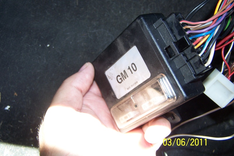

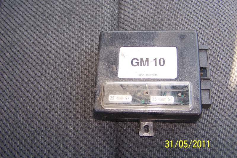

A quoi sert le boîtier GM10 modèle 25/2/GEM

J'ai déposé la boite a gants, et là j'ai trouvé 2 boîtiers, l'alarme Serpi-star GS2-R et un boîtier marqué GM10 ref:25/2/GEM.
J'ai déconnecté les connecteurs de liaison de la gs2r (un 8 voies, un six voies, un deux voies, le boitier alarme est totalement enlever, par contre reste en place les trois boîtiers inversent qui vont dans le câblage d'origine.
J'ai laissé en place le boîtier GM10, il est connecté comme avant.
Toutes les fonctions (ouverture et fermeture des portes avant, arrière, coffre et trappe a essence) fonctionnent avec la clef de contact depuis les deux serrures chauffeur et passager.
La voiture démarre normalement et j'entends la pompe a carburant.

1er A quoi sert le boitier GM10 ?

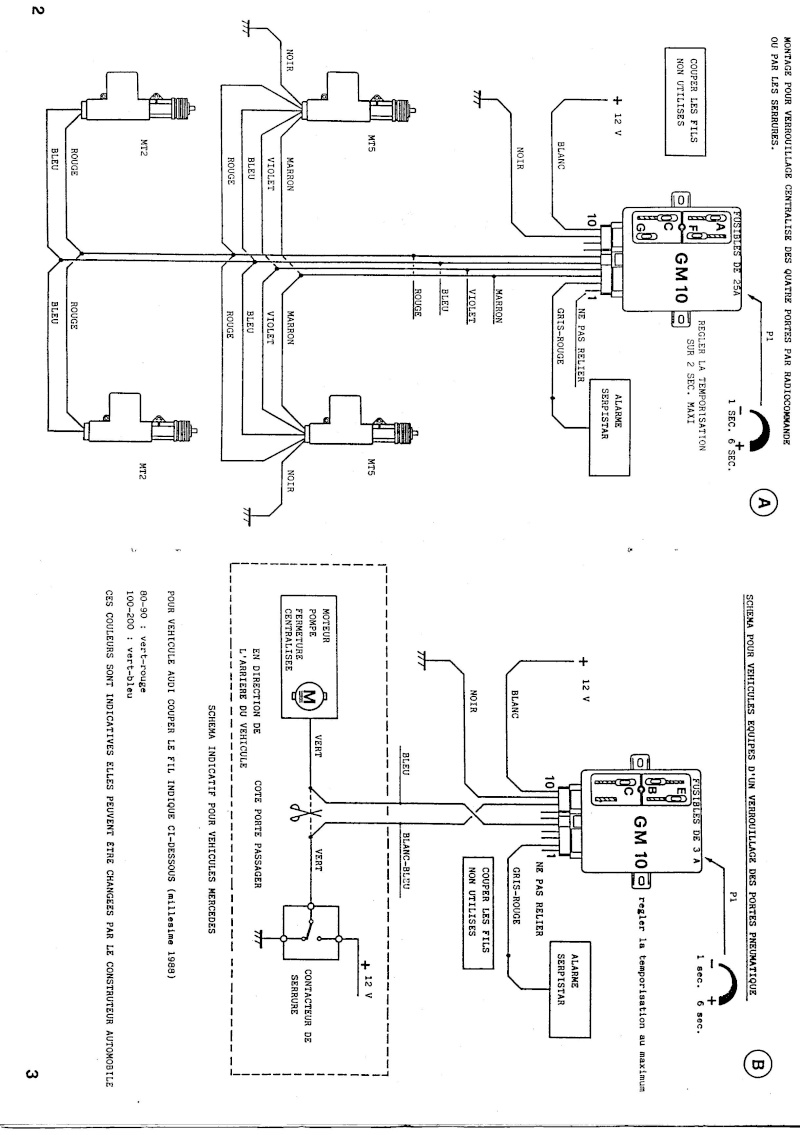

J'aurais bien voulu supprimer le câblage de la GS2-R, mais je n'ai pas de plan de raccordement, peut-être pouvez- vous m'aider.

Ce que tu appelles GM10 est très probablement la ZKE!
Voir ici!
https://www.darkgyver.fr/reparation-BMW ... e-e36.html
N'y touche pas!!!!
Si tu me donnes la référence BMW du module GS2-R alors je regarde pour te trouver la notice de montage!
C'est probablement une référence qui commence par 82 ........
Ou il y a écrit :
DWA ..... (serpistar)

voici l'image du boitier GM10 il semble avoir été ajouté en même temps que l'alarme, peut-être es-ce pour le déverroullage verouillage des portes ????
La réf. de la serpistar est 99 99 1400 541 elle est de janvier 1992, c'est une GS2-R
Voici la photo de l'alarme
et la photo de ses connecteurs
Merci et bonne soirée
- Messages : 85877
En fait ce sont vraiment les ancêtres d'alarmes!
Ces premiers montages étaient avec "options".
Le montage de base faisait alarme de base avec télécommande.
On voit d’ailleurs (si je ne me trompe pas!) le fil d’antenne de réception à droite de cette photo!
Malgré mes recherches, je n'ai pas trouvé de renseignements sur le GM10
Je pense que c'est un boitier lié au contrôle volumétrique ou l'ensemble relmais de coupure moteur!
Pour savoir :
Est ec que tu as deux petits micros au niveau du pare brise?
Si oui:
Estr ce que les faisceau qui partent de ce micro vont sur ce boitier GM10?
De quelle couleur sont les fils du faisceau d'origine sur lesquels sont branchés les fils du GM10?
Peux tu savoir sur quel composant /endroit du véhicule origine ils vont?
Pour savoir :
Si oui:

Bonjour DARK..
et bonjour a tous
Il y a bien deux petits micros dans l'habitacle voiture il sont connectés sur le boîtier GS2R par deux petits connecteurs que l'ont ne voit pas sur la photo ils sont marqués R et B .
Tu as raison le petit fil noir est bien l'antenne de l'alarme.
Un interrupteur avait été ajouté par l'ancien propriétaire dans la boite a gants c'était pour neutraliser la fonction (micro) lors ce qu'il laissait son chien dans la voiture.
Je vais essayer de photographier le module GM10 et son connecteur tout a l'heure.
Je te ferais également une photo du câblage, tu verra je pense que c'est très propre
Pour le GM10 j'en ai dèja entendu parlé en lisant vos postes mais sans explications.
Je vais le déconnecter et voir les incidences sur les portes, le démarrage excet....
A tout a l'heure
et bonjour a tous
A tout a l'heure

Re- bonjour
Pour répondre a ta question lors de ma panne OUI le démarreur tournait, j'entendais la pompe a carburant quelques secondes (c'est normal, arrivé en pression) la voiture ne démarrait pas car pas d'allumage je pense que l'alarme coupait celui-ci.

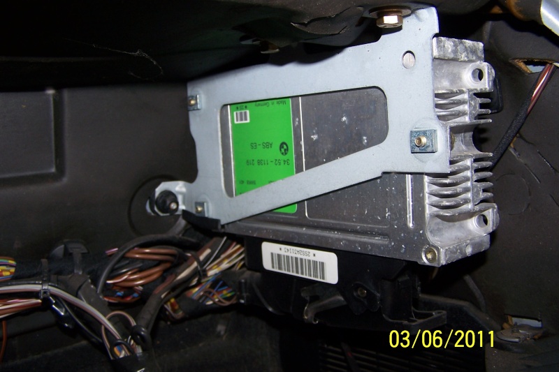

Je te joins quelques photos du faisceau derrière la boite a gant elle servirons peut-être a d'autre.

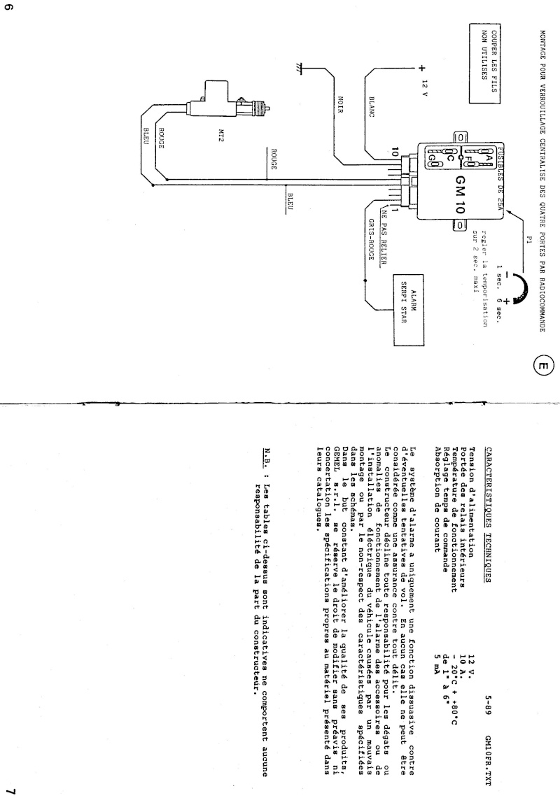

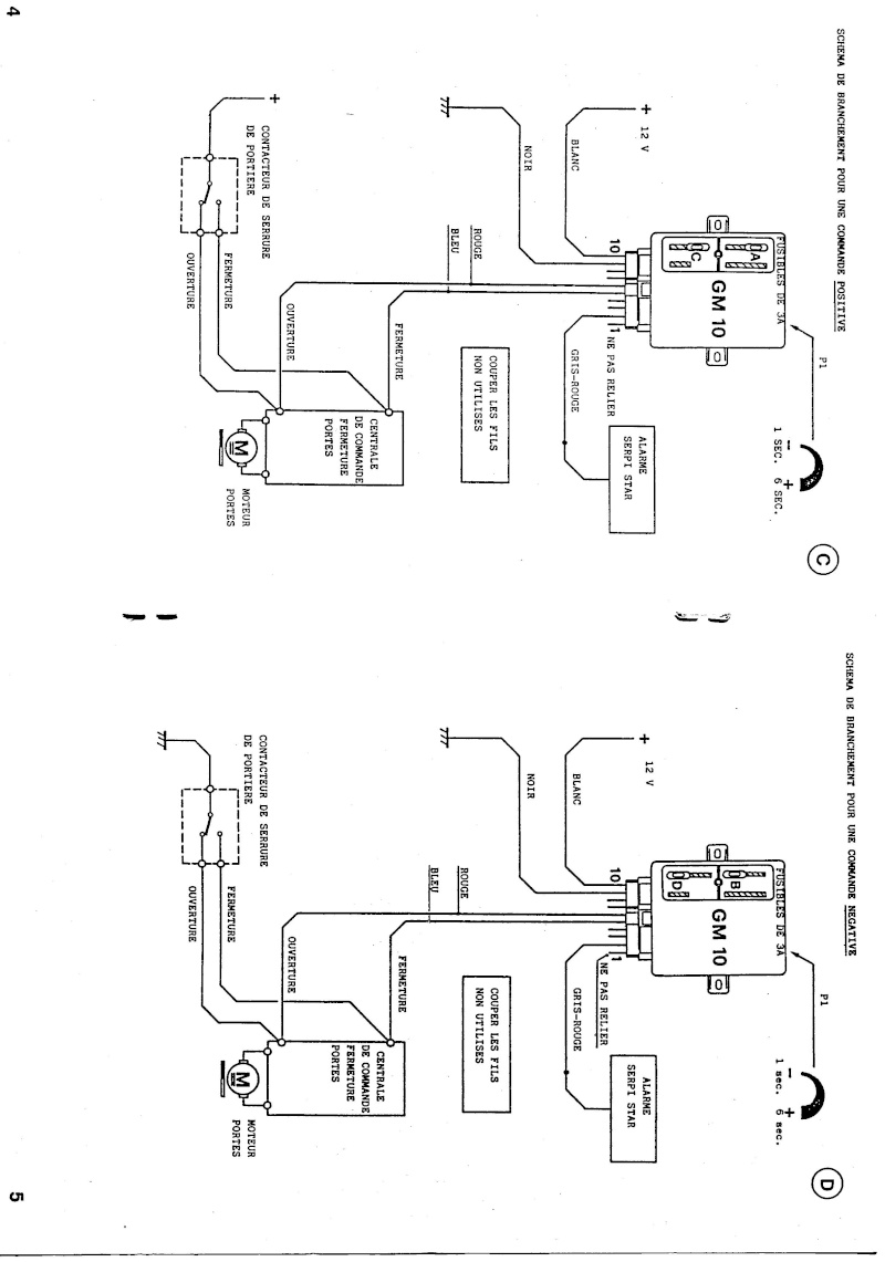

En fouillant dans le dossier de révision de cette BM j'ai trouvé la doc du boitier GM10
c'est un boîtier de commande de centralisation de porte qui fonctionne avec la GS2R je t'en ai fait une copie qui j'espère sera lisible elle enrichira ta documentation si nécessaire.
Le forma de fichier n'est pas autorisé par le serveur, je vais le scanner en jpeg pour te l'envoyer.
En fait ce boîtier et un dédoublement de la fermeture centralisée d'origine.
Je pense que seule ma télécommande est en panne et non l'alarme !
Je ne sais si il existe une astuce pour voir si elle émet ??
si une personne avait une adresse pour la faire refaire cela m'intéresse.
