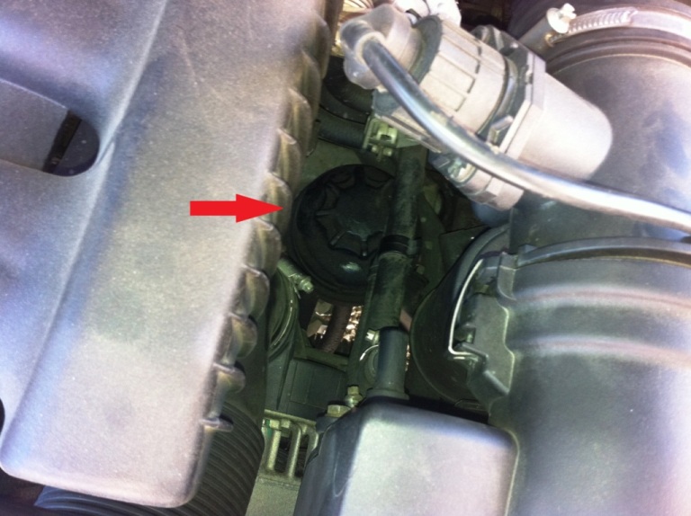

bonjour,
voila je vais changer ma crémaillère que j'ai acheté neuve mais avant de me lancer comme à mon habitude j'aime bien tout savoir comprendre:
tout d'abord quelle huile dois-je acheter pour le remplissage ? et quelle quantité ?
ensuite le remplissage je me doute se fait par le vase qui je crois se trouve ici
le bouchon est vraiment serré y'a til moyen d'y accéder par en dessous, ou alors faut il que je force pour l'ouvrir ?
à la suite je ferais un reportage photo bien détaillé pour faire tuto .
merci d'avance de votre aide
