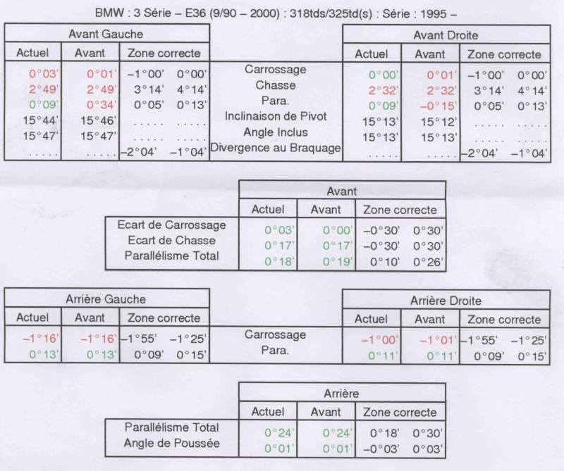

Je viens de changer mes 4 amortisseurs ainsi que les triangles, rotules, silent block, bielette de direction, etc ... car ma 325 TDS affiche 205 000 km et avait encore tout d'orgine.
Le soucis est que je trouve le direction encore plus molle (moins réactive) qu'avant .... j'ai fait faire un parallelisme et il m'ont dit que l'avant était réglé mais que je devais repasser pour l'arrière car c'était grippé. Le carossage et l'angle de chasse (que l'on ne peut à priori pas régler) ne sont pas bon.
Je me demandais si il n'y avait pas un sens de montage sur les coupelles d'amortisseurs ?

j'ai les jantes d'origine avec la taille de pneus d'origine également. En fait, je suis retourné faire le paralélisme pour l'arrière et ça a à peu près rectifié les valeurs de l'avant. Par contre, pour le carrossage arrière, il ne sont pas dans les valeurs. Il m'ont dit qu'il était au max.
J'ai toujours un direction un peu molle, et le retour de volant est lent ...

Sinon, j'y suis retourné pour faire régler l'arrière. Il ont réglé le para qui est nickel. Il on effectivement réglé le carrossage arrière, qui n'est pas pile dans les valeurs mais pas loin. Ils m'ont dit qu'ils étaient au max du réglage. Du coup, les valeures de l'avant sont bien revenus (hormis le carrossage). En tout cas, les écarts sont bon. Par contre, la direction est toujours un peu molle. Ca doit être la viellesse ....
Encore merci. A++
Messages : 85885
A mon avis, elle a pris un chocs sur la roue avant gauche, ou les silentblocs sont complètement HS.
Les valeurs arrières n'y étant pas, je ne peux pas te dire d'avantage.

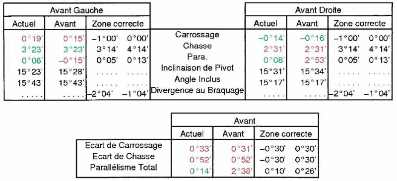

Voilà le résultat après réglage. J'ai changé les 4 amortisseurs et coupelles + tout le train avant : triangles, rotules, silent block, biellettes, ...
Messages : 85885
L'ensemble est équilibré.
Ce qui veut dire que le prob de carrossage inégal était bien dû à un choc ou un silenbloc complètement HS, et que le remplacement de l'omortisseur/triangle était nécessaire.
Tu as donc bien fait! :nickel:
Par contre, je constate que l'erreur est symétriquement la même pour les deux côtés!
Alors :
Soit le tableau pris en compte n'était pas le bon,
soit les triangles montés n'étaient pas les bons
Soit le véhicule n'était pas chargé conformément pour la mesure
As tu bien fait attention aux références des triangles que tu as monté?????
Est ec que le véhicule a été mis en position "normale" ave contrôle de hauteur de caisse avant mesure?

en fait j'ai mis des éléments adaptable et non de l'origine : NK pour le train avant et EGC performance pour les amortisseurs. J'ai donc fait confiance au vendeur pour les references.
Aucune idée pour la position normale et le chargement de la voiture : J'ai fait confiance à Feuvert, mais sur la revue technique, j'ai l'impression que les valeures indiquées ne sont pas les mêmes...
Bonne journée, A++
Messages : 85885
Si!
Ces valeur sont celles pour un véhicule de série mis en position de repos (c'est à dire véhicule chargé! et après contrôle de la hauteur de caisse!)
Donne moi les références des triangle que tu as acheté!

c'est normal qu'elle soit moins réactive. Il n'a pas assez de chasse!
