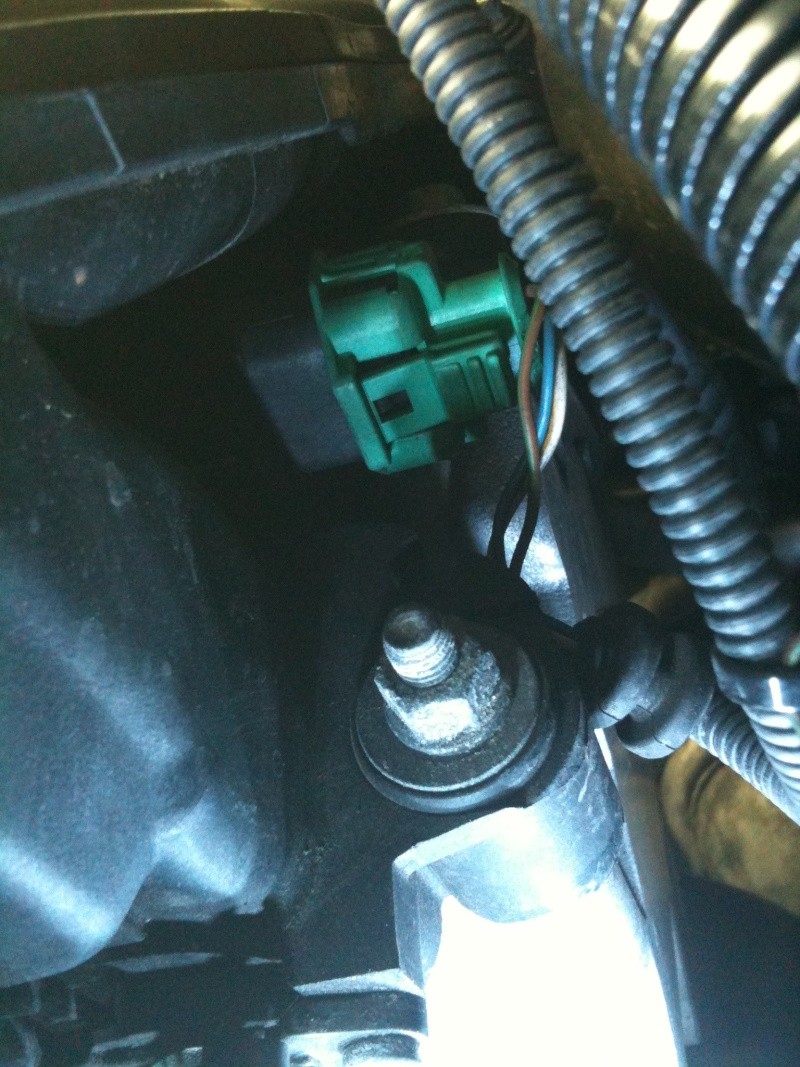

en bout du collecteur il y a une prise verte
est il possible que cette prise soit " en rab"?
je mets quelques photos
ça c'est la prise du capteur sur la rampe
Image[/url]Image[/url]
alors rab ou pas rab
:merci:

pascal551964
Messages : 74
Inscription : mer. 6 oct. 2010 01:00
VIN 1 : GX51877
Véhicule 1 : E39 M57 Pr05/01 saloon Tr:Automatic
Localisation : meuse
Message par pascal551964 »
oui c est le vert sur la photo
:scratch:
Normalement le boitier est noir....

desolé c'est vrai que les photos ont été prises avec un mirroir et avec un angle à la con. Je fais essayer de prendre de meilleur photos afin que vous voyez mieux.
En fait :
Est ec que tu as compris qu'il y a deux capteurs!
Un de pression de rampe
et
un de pression d'air?????
La prise du capteur de pression de rampe devrait être noire d'après les plans!
De toute façon , je me suis tapé toutes les planches des motorisation M57.
Je n'ai trouvé que ces deux possibilités sur DDE4....
Alors si tu es certain de ne pas avoir échangé..... c'est qu'elle ne sert à rien!

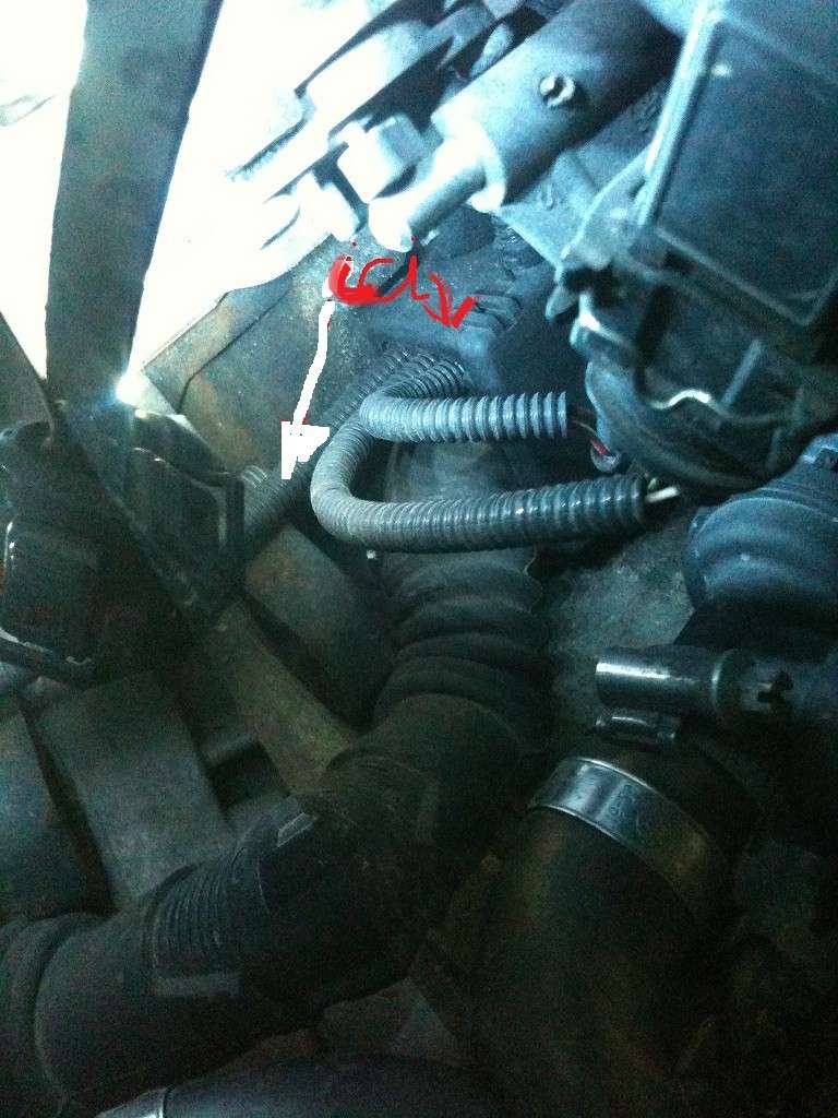

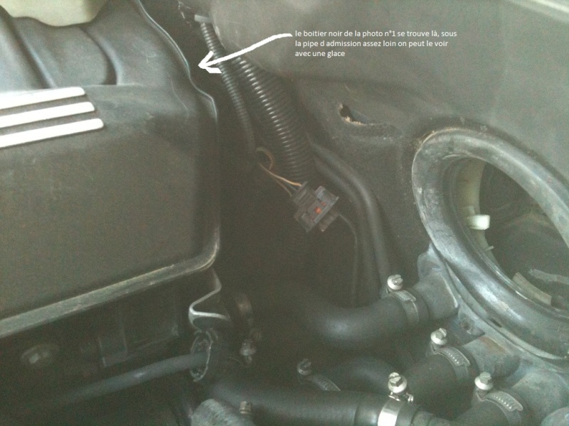

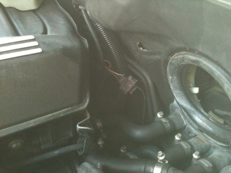

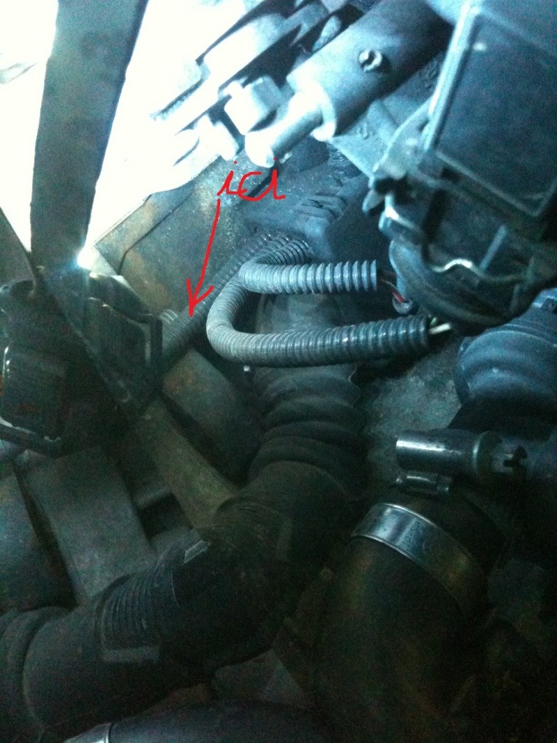

je mets des photos pour l emplacement de la prise :main:
photo n°1

DarkGyver a écrit : :scratch:
Je parle du boitier de prise de pression de rampe!
N'est il pas possible que tu aies inversé la prise qui se promène et la prise verte que tu as pris en photo??????
en fait j ai rien demonté, j ai trouvé cette prise par hasard!!
mais je vais demonter la prise verte pour voir si c la méme, mais bon comme je l ai ecrit plus haut, la voiture marche bien pas de surconsommation bonne puissance,que du bonheur quoi :clin:
Profite en pour regarder la couleur exacte des fils de prise de capteur de rampe et de pression de sur alimentation branchés actuellement!
