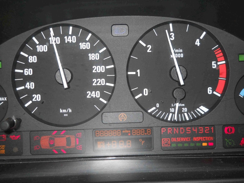

et non, je n'ai pas regardé du côté rétro-éclairage parce que j'ai fait un test 2 et que toutes les LEDS du TdB fonctionnent (voir photo)
donc je pense que cela vient d'ailleurs...mais d'où?
piste supplémentaire : je n'ai pas de feux de recul. par contre le feu antibrouillard AR est OK.

hello Dark,
Photo :
Messages : 85886
Est ce que la boite fonctionne absolument normalement?
As tu monté un accessoire dernièrement???? (radio, gps ou autre?)
Est ce que le point rouge sous miles reste allumé?????
Je pense que tu vas devoir passer par la valise!
Car tu as probablement un prob de module d'éclairage ou de réseau!
