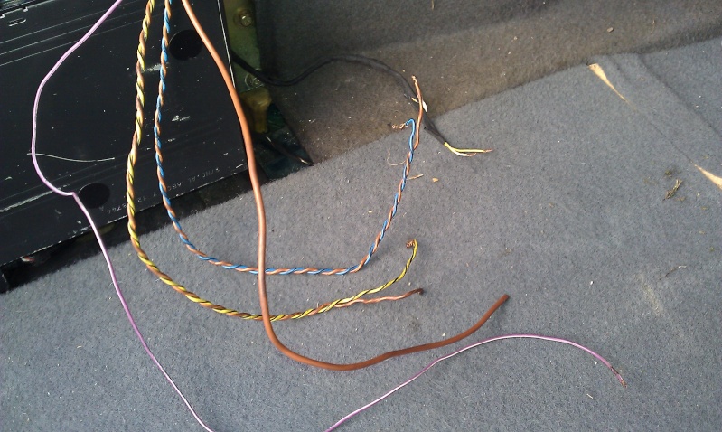

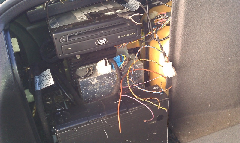

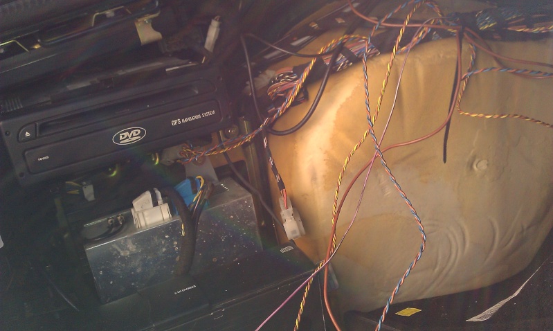

bonjour a tous j ai un gros souci dans le coffre il y a deux fils qui se promene du coté chargeur et lecteur gps je pense que c est la cause que je n ai plus de son mais ne trouve pas d ou cela provient si quelqun pouvais m éclairé

salut ,
peux tu mettre des photos de ces fils ?

C est la pagaille la dedans
Si tu veux tu peux passer chez moi
Car dans ma e39 j ai aussi le gps . Donc on pourra voir d ou proviennent ces fils

je vais expliqué au mieu
il y a 2 file qui vienne de derriere le gps jaune/rouge et blanc/jaune
il y en a 2 qui vienne du haut vers la tete d amortisseur gros brun et volet/blanc
ensuite il y en a 3 qui viennent d un gros paquet en bas : bleu/noir et brun/orange ...
jaune/noir et brun/orange
et pour finir j ai une grosse fiche blanche qui se promene seul et les files sont rouge/vert , brun , blanc/jaune , noir/blanc et violet/blanc

par contre la musique fonctionne .... seul le son gps et telephone ne fonctionne plusjobenz54 a écrit :je vais expliqué au mieu

Les fils responsables du son navigation sont :
fil bleu/rouge pi 9 prise X1313 (boitier de navigation) vers pin 3 prise X18806 (module vidéo)
fil bleu/brun pi 18 prise X1313 (boitier de navigation) vers pin 12 prise X18806 (module vidéo)
Vérifier leur branchement!
Désolé.... mais je ne pourrais pas t'en dire plus!
Car ce domaine est très complexe, et qu'il me faudrait plusieurs heures de recherches rien que pour savoir ce que le type a débranché et supprimé!
Ceci sort largement du domaine d'aide que nous pouvons fournir!
En plus de cela, il faudrait savoir ce qui était branché....
Et comme cela manque!
Ben ..... c'est la misère!

le probleme c est que je n ai pas de file bleu/rouge et bleu/brun debrancher

Et ton module vidéo est branché???
A t-il le son?
A t-il le son?

je n ai que la musique dans la voiture pas dautre son mais le gps la tv tout fonctionne (c est quoi le module video?)

Les autres fils sont:
bleu/noir pin 6 prise X18805 (radio) qui va à l'écran de bord prise X18801
bleu/brun pin 7 prise X18805 (radio) qui va à l'écran de bord prise X18801
jaune/noir pin 1 prise X18805 (radio) qui va à l'écran de bord prise X18801
jaune/brun pin 2 prise X18805 (radio) qui va à l'écran de bord prise X18801
