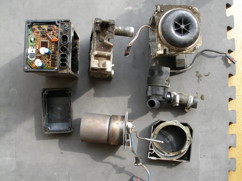

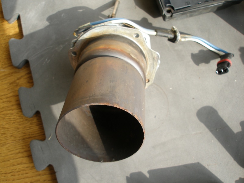

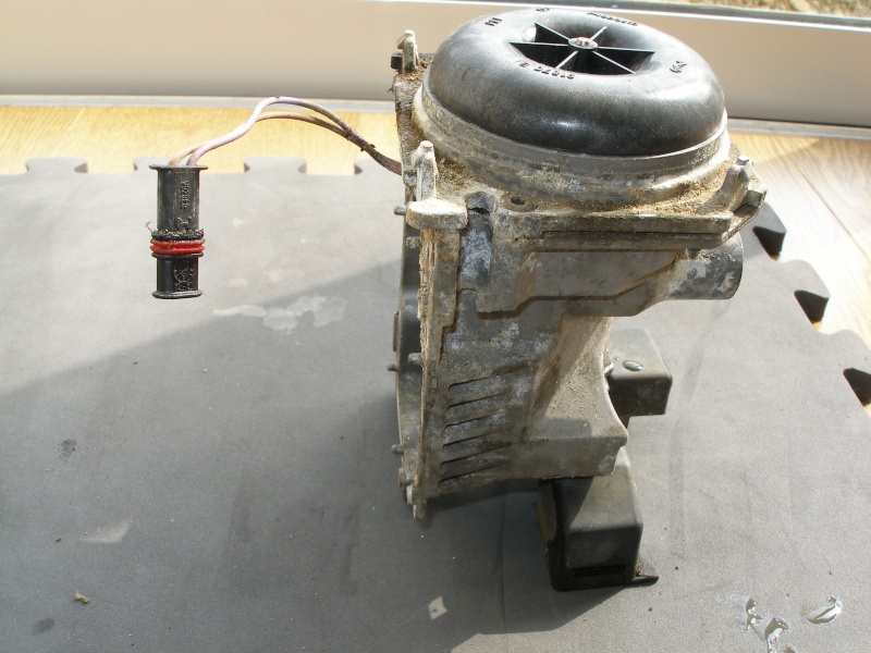

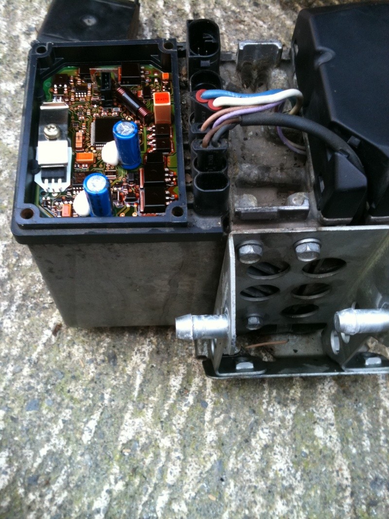

le webasto dans l'ordre de démontage

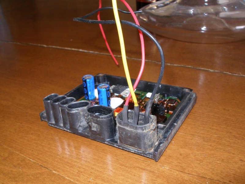

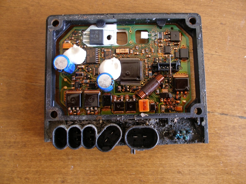

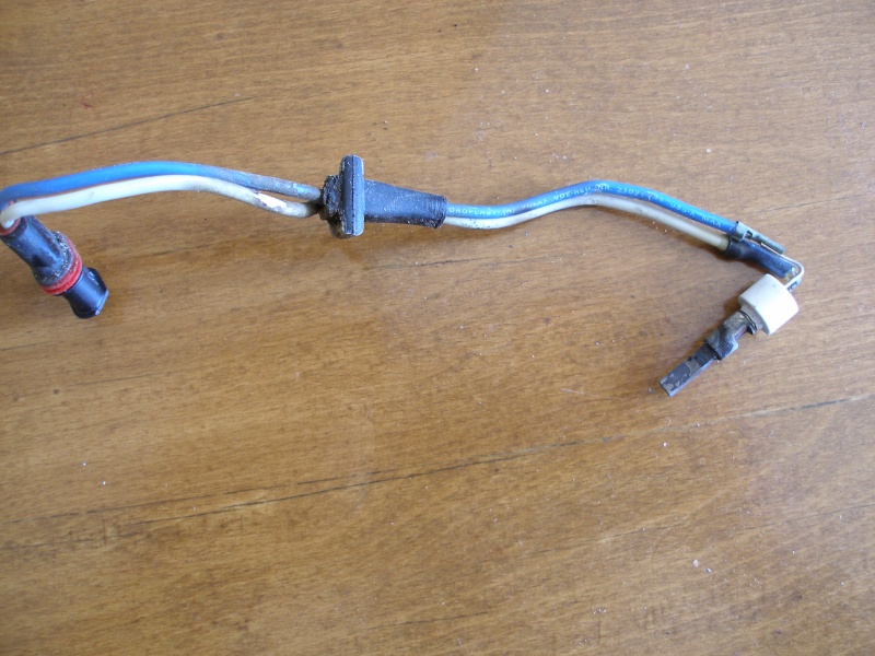

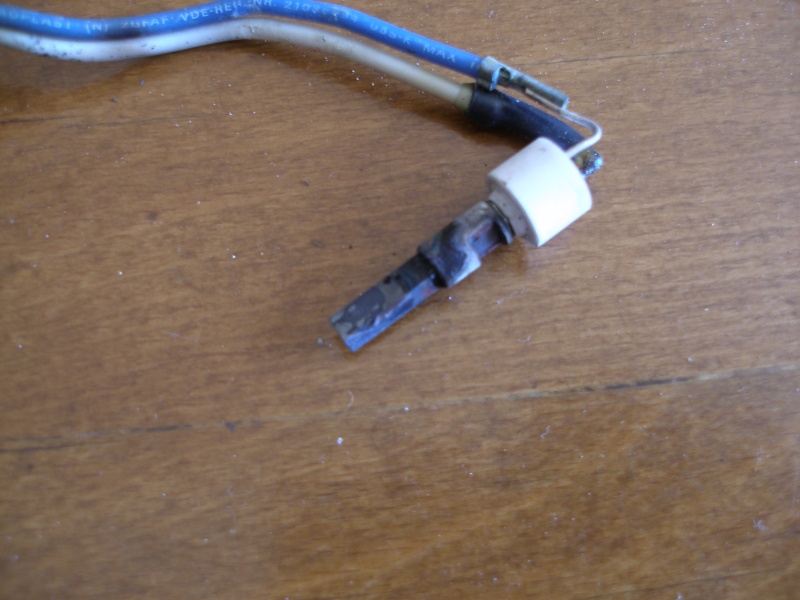

la cause de mon soucis en bas à droite

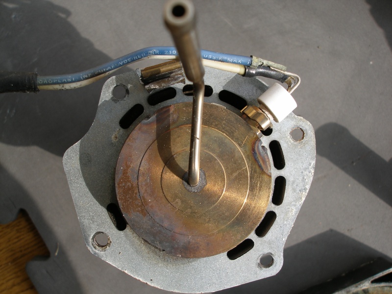

le brûleur et le tuyau d'arrivée de fioul

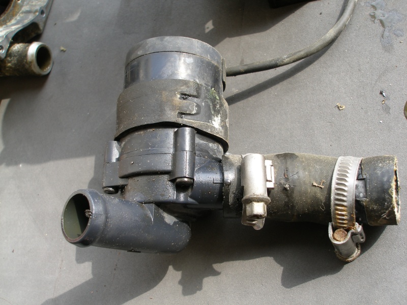

la pompe
le ventilateur

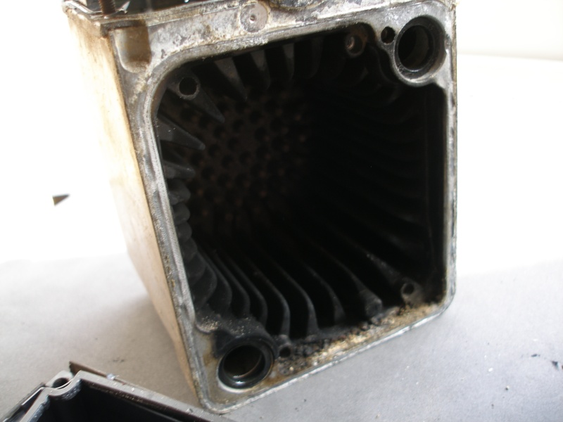

le corps de chauffe
la( bougie de prechauffage

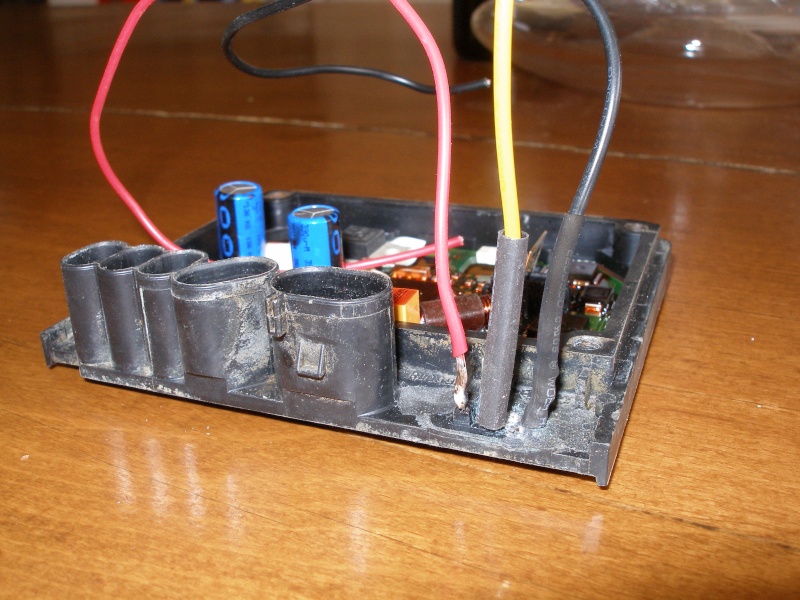

la reparation( la plus simple) un peu de soudure
