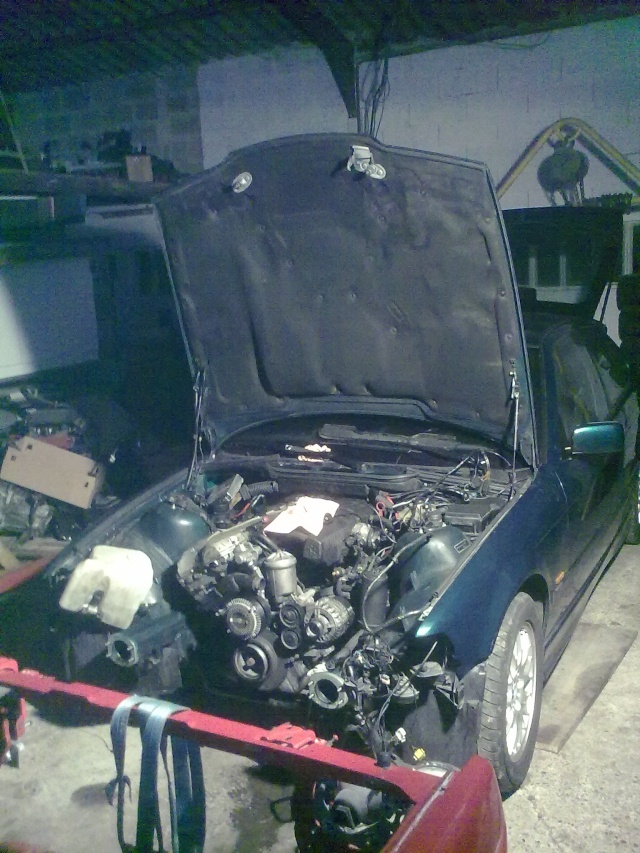

E36 323ti de fin 1997, avec 272Mkms. Achetée en 1ere main avec un joint de culasse.
Première opération, j'ai swappé le M52 a refaire par un M50 Vanos de 93 tournant vendu par un pote (merci Franck)
Au programme, collecteur supersprint inox + ligne décata maison + silencieux de Z3 3L. J'ai viré la clim, une fois que le moulin tournera proprement, j essayerai de me faire une remap maison avec tunerpro
Coté chassis : disques Zimmerman + DS3000 au carré, durites avia ; amortos Bilstein retarrés DA compétition + coupelles sup de M3 e36
Le pont 3,07 va laisser place a un 3,64 plus adapté a mon utilisation sur route
A l intérieur deux manos SPA T et P huile + T eau et P essence, séance allégement et baquet Recaro Pro racer de 996GT3cup
Mon objectif : 1150 kilos pour environ 200cv, un chassis pour l'arsouille sur route et quelques sorties circuit et neige !

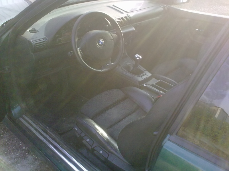

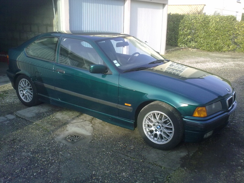

Quelques photos de la bete
