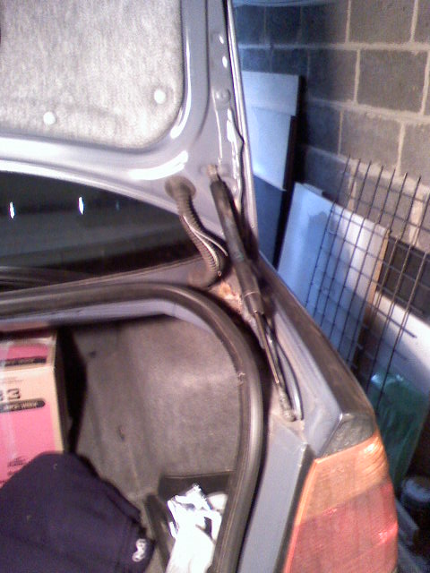

Le problème est situé au niveau du manchon en caoutchouc reliant la malle arrière au coffre/hayon

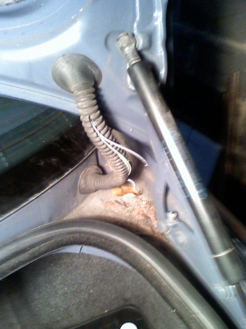

Il est possible de déclipser le manchon, mais de mon côté, même déclipser je n'avais pas accès correctement aux fils donc léger coup de cuter pour avoir une visibilité correcte des fils: attention de ne pas sectionner de fils en coupant le manchon en caoutchouc!

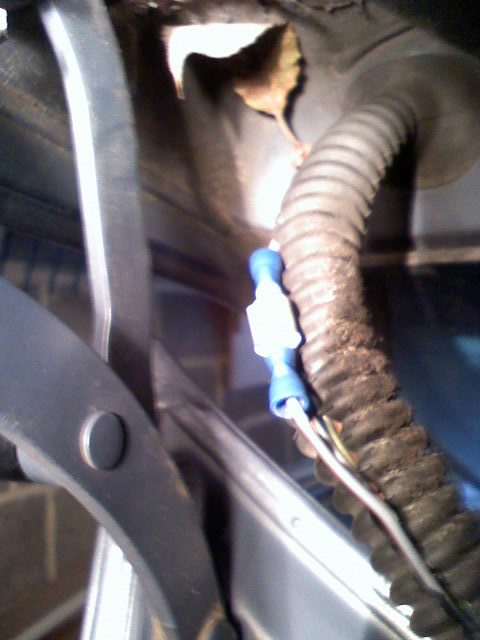

Et voilà le responsable du problème: fil de l'éclairage plaque sectionné suite aux ouvertures/fermetures répétées du coffre:

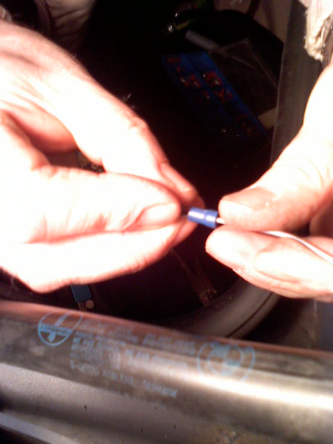

Après avoir dénudé le fil sur un peu moins d'1cm de chaque côté, 2 petits clips pour refaire la "connexion" :

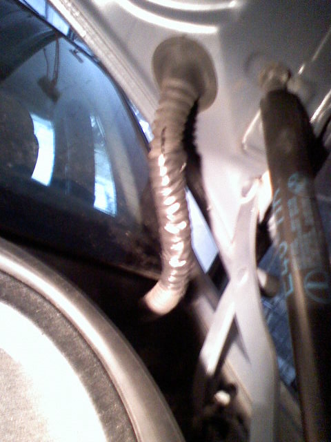

On remet tout en place + un peu de scotch pour le manchon en caoutchouc:

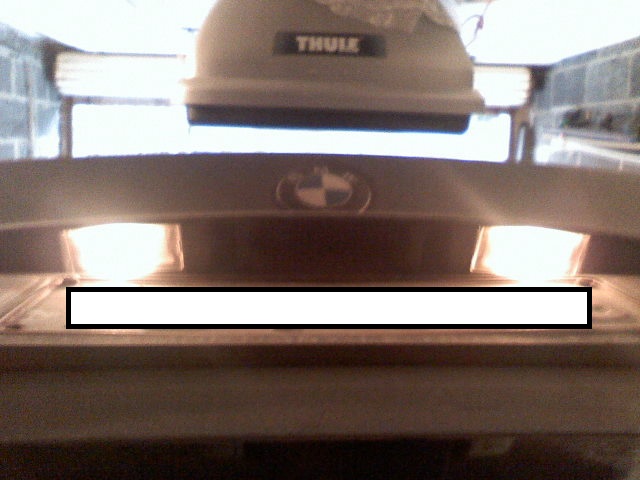

Et voilà le résultat:
