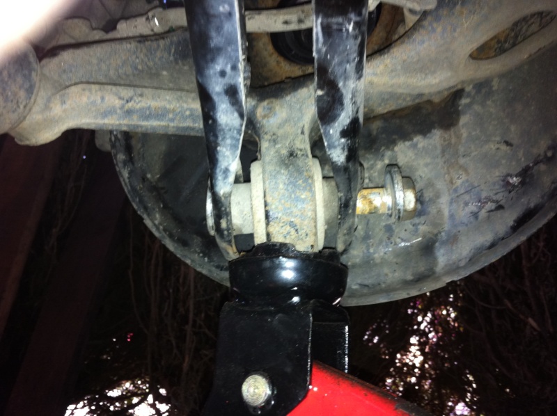

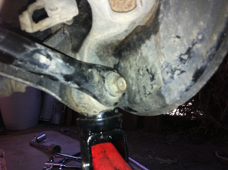

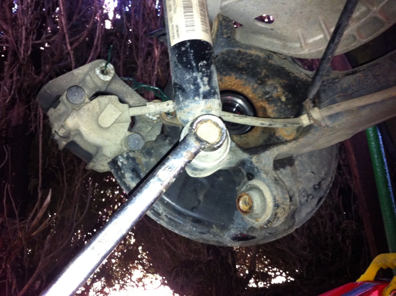

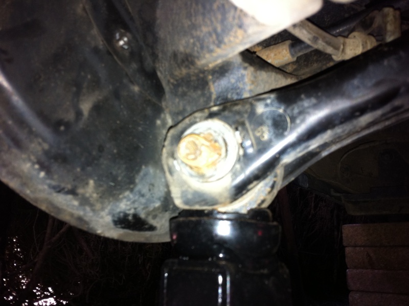

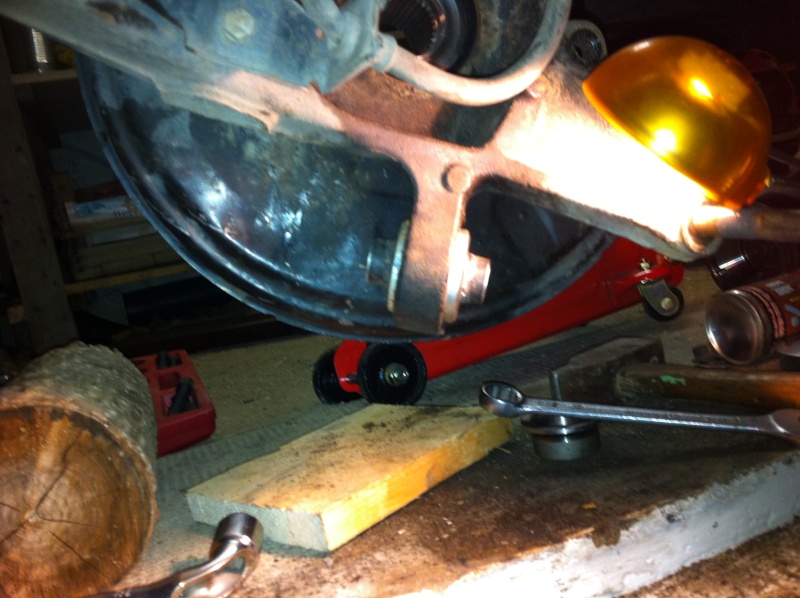

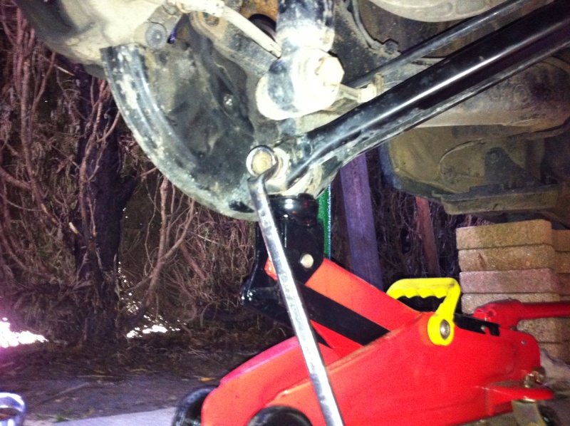

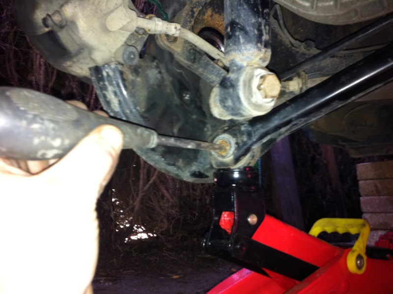

== placer un cric sous le porte-roue,monter le jusque l'ensemble à enlever vous parait droit,
dévissé le boulon de 18 sur la barre inférieure du porte-roue, ne toucher surtout pas la
rondelle excentrique, laissez la en place, car si vous l'enlevé
vous mettrez en travers la tige de la visse se qui empêche que celle-ci sorte de l'ensemble,
taper avec un marteau et une cale sur le bout de la visse tout en laissant la rondelle
excentrique, de cette manière vous ne peinerez pas, puis finissez en tapant avec le bout d'un gros tournevis et un marteau, en image :

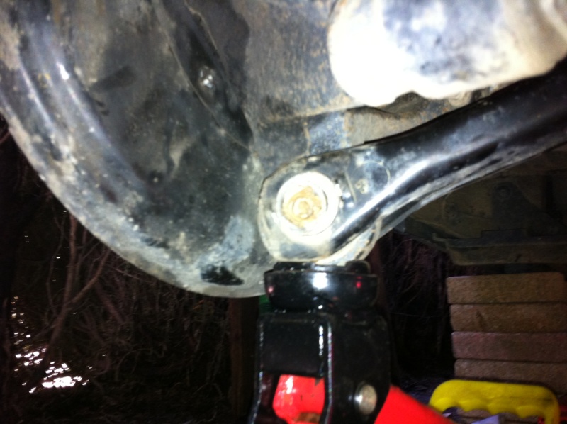

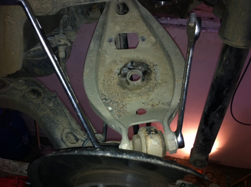

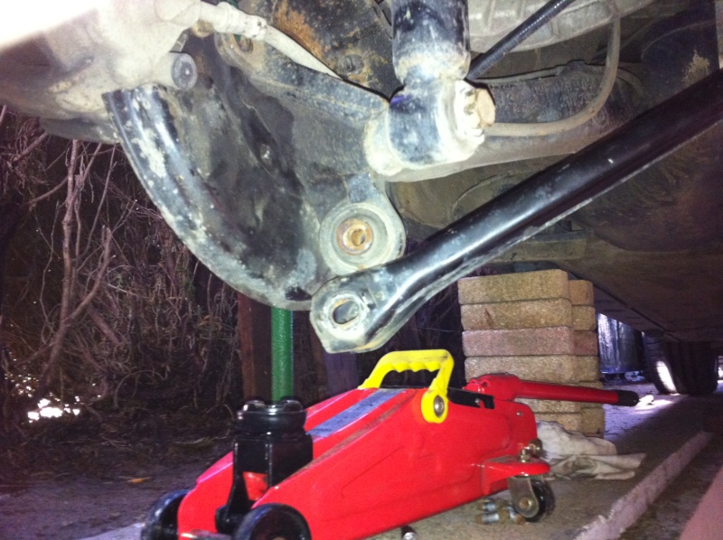

== Soutenir légèrement le porte-roue avec un cric rouleur pour pouvoir dévissé le bas de suspension arrière avec une clé de 18,,

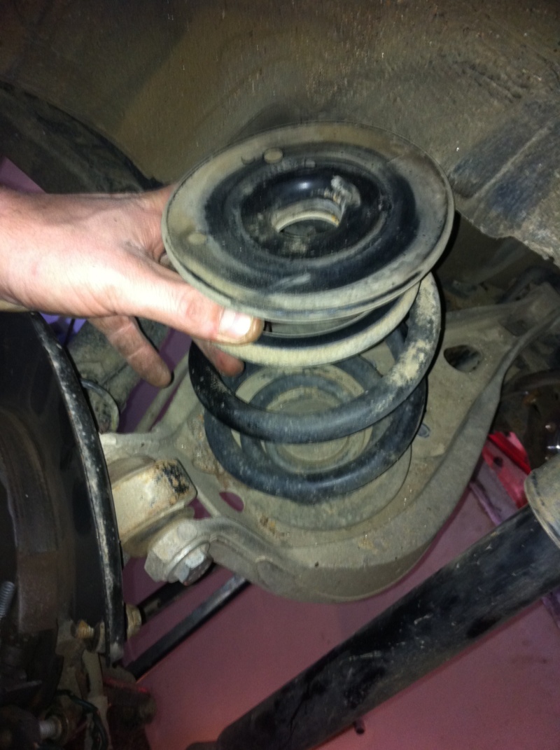

enlevé le cric, appuyez légèrement sur l'ensemble porte roue pour dégagé le ressort de suspension, en image :

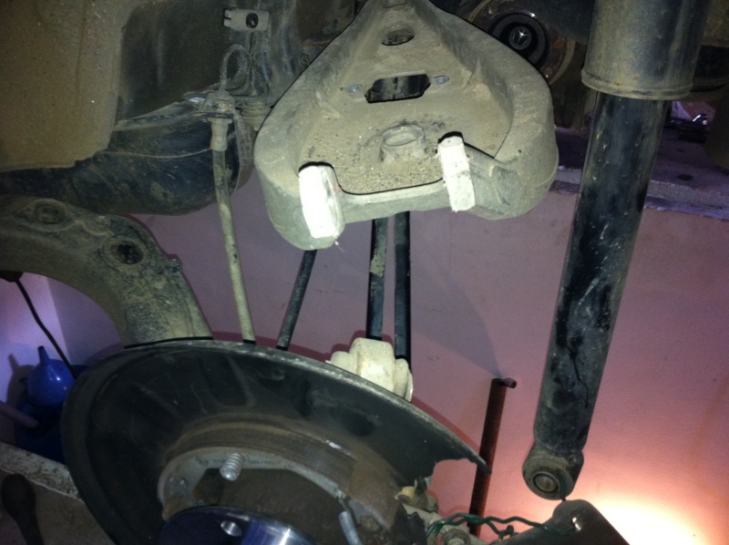

== Dévissé maintenant le porte-ressort avec deux clés de 18, puis celle de 18 en haut vers le pont, celle-ci sort , puis enlevé les portes-ressorts des deux cotés.

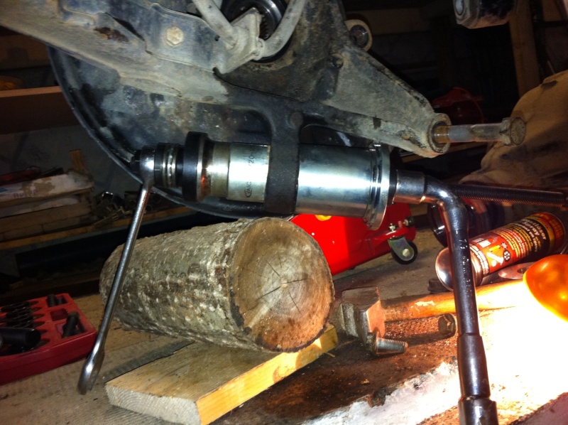

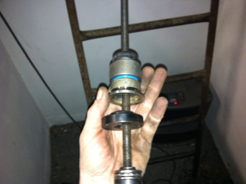

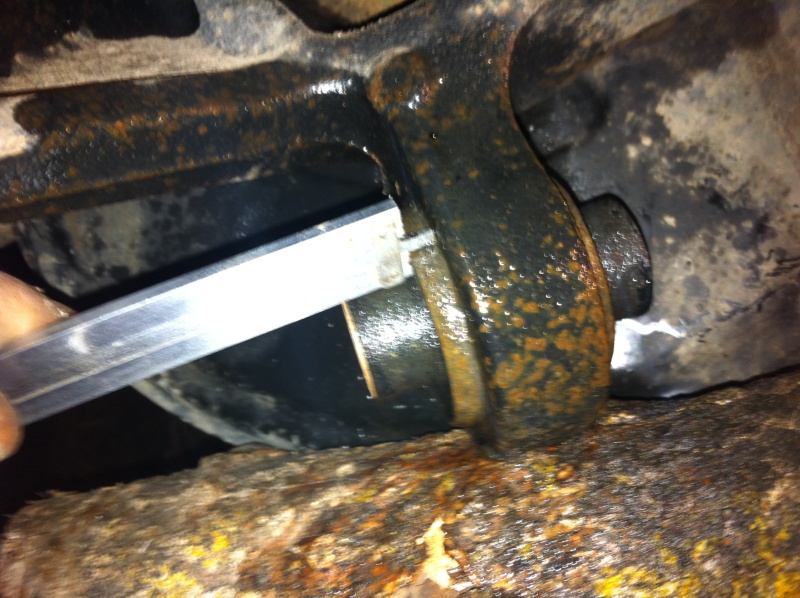

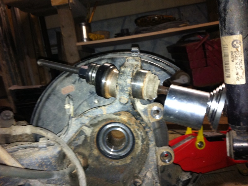

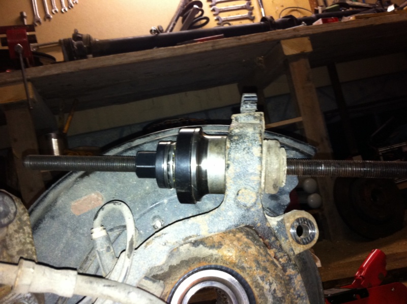

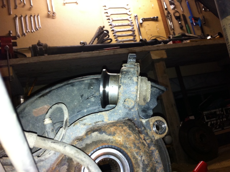

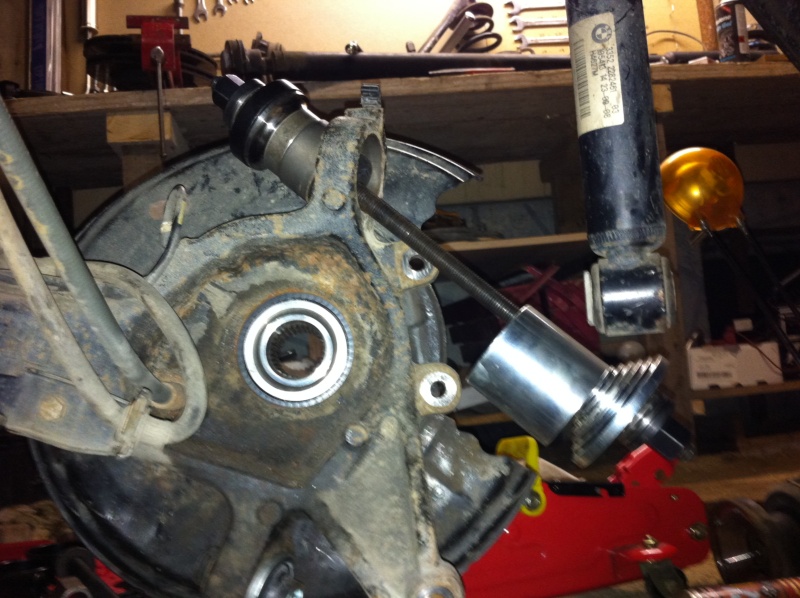

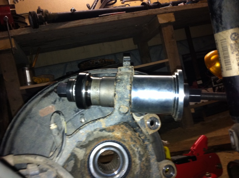

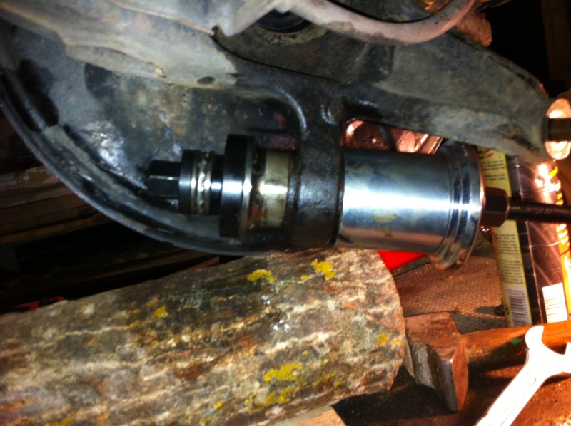

Pour le silentbloc et la rotule sur le porte-roue j'ai du m'adapté, car je n'est pas trouvé de douille capable de porté pile-poil sur l'appui , celui de la taille logique du silent bloc,

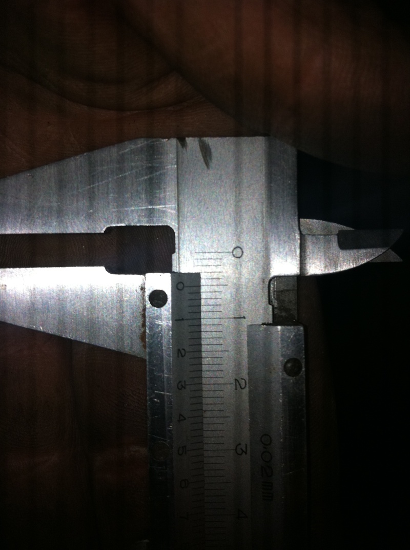

et ça m'est venue comme une vision d'utilisé la bague de roulement usé, qui comme par miracle fait la bonne taille, cette bague associée a une pastille de poussée de la mallette de roulement et hop !!!! ,, mais juste avant, il y a une petite particularité pour celui-ci, prenez la cote de dépassement de silentbloc avant de l'extraire avec un pied à coulisse, puis reportez cette mesure lors de l'insertion du nouveau et maintenant
en action , je me passe de commentaire, car vous avez, je pense, compris le principe de travail des outils , en images/

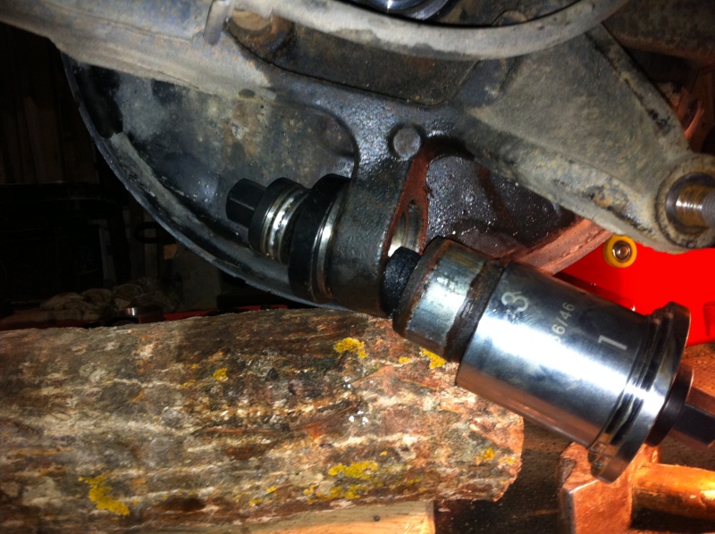

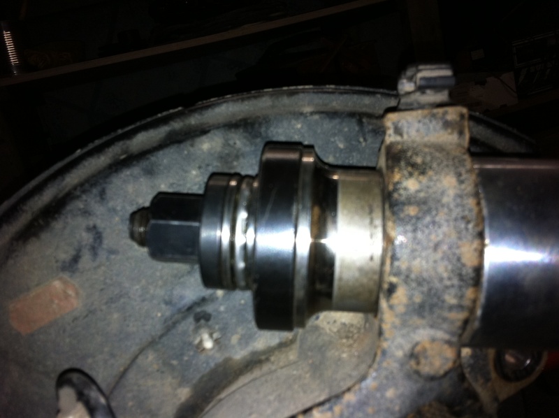

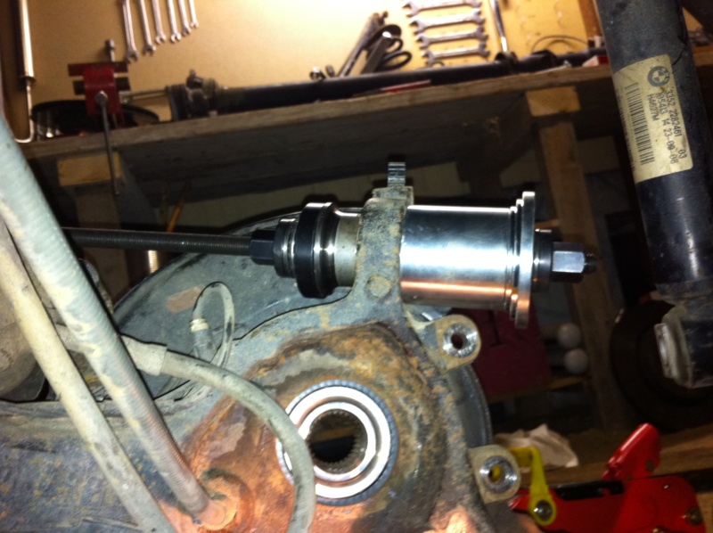

== Pour la rotule supérieure, même méthode, même outil observé,, comme la bague de l'ancien roulement s'adapte vraiment, elle préserve bien le soufflet de rotule et fait sont travail d'appuis comme il faut, pour le reste je me passe de commentaire, et laisse en action ses images qui parlent d'elles même ,,

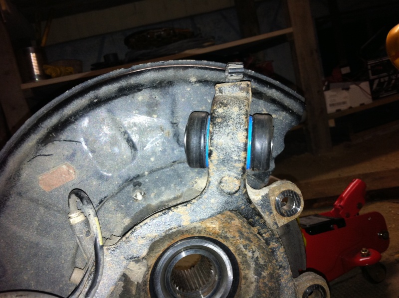

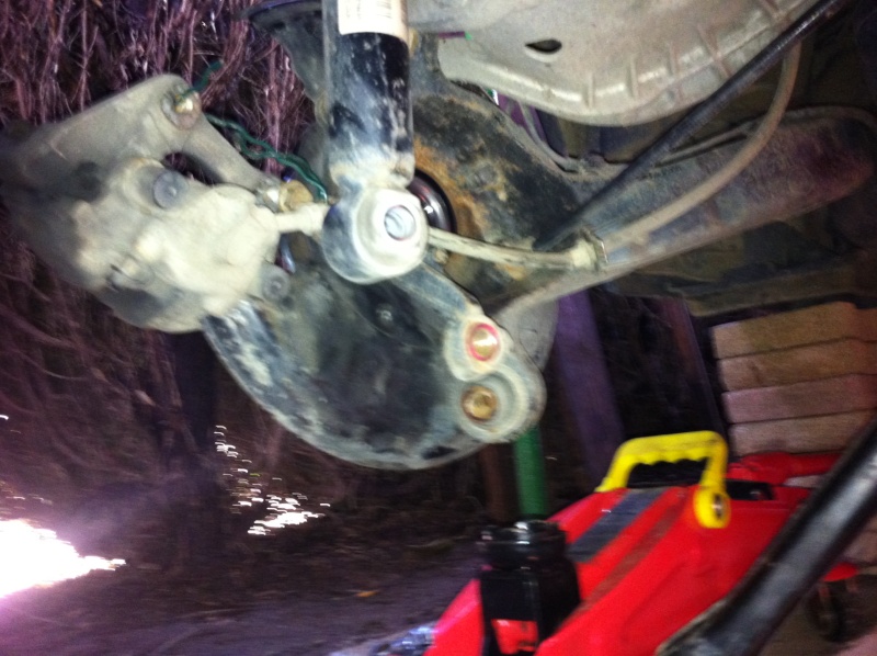

et voilà !!! tous est beaux tous neuf !!! :nickel:
lorsque vous avez effectué des travaux de se type sur le train arrière , il est fortement recommandé de passé par un réglage géométrique totale de vos trains roulants :clin:
