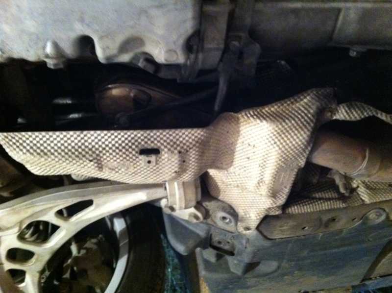

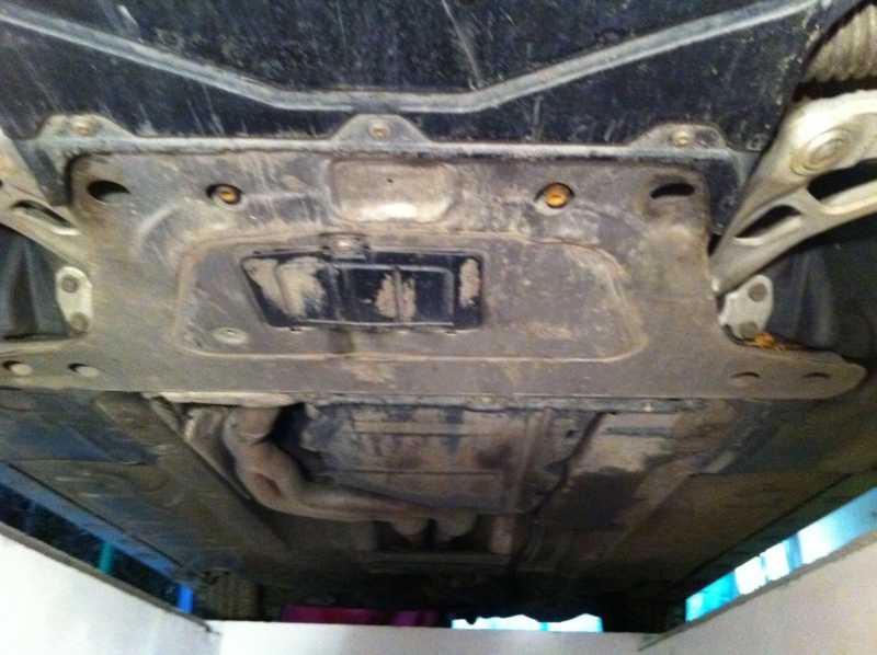

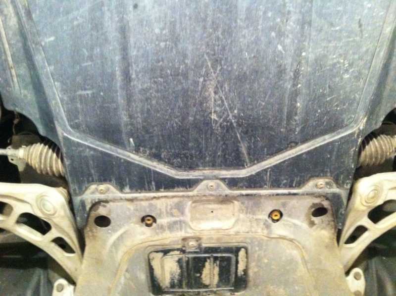

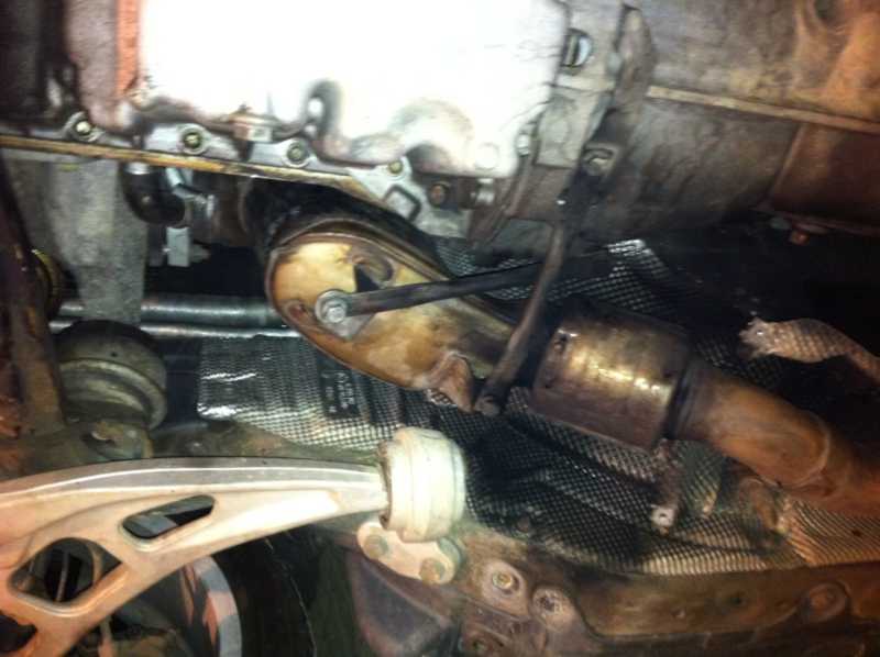

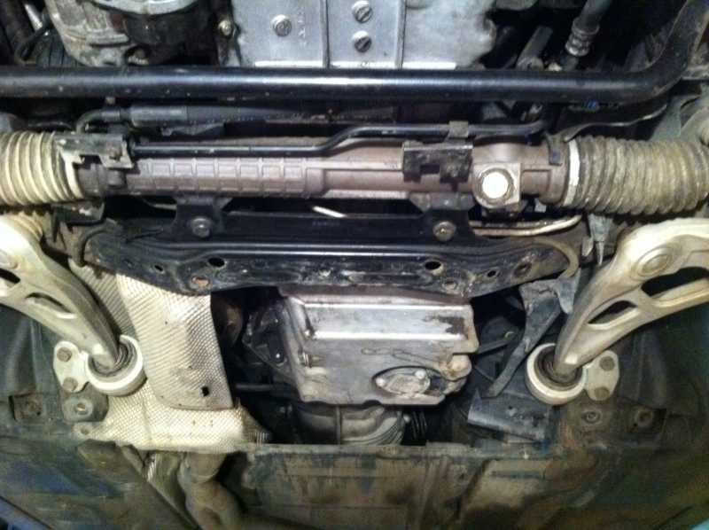

*** ont va pouvoir commencé par enlevé tous les caches inférieurs ainssi que la tole de protection de la pompe additionnel de GO,,
*** déposé la petite partie part chaleur alu autour du catalizer primaire à l'aide d'une clée de 8,,
*** déposé maintenant les supports du catalizer primaire qui sont fixés sur le contour de boite à l'aide d'une clée de 13

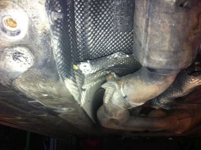

*** dépose du pot d'échappement : vous pouvez dévissé le collier du pot derrière le catalizer primaire et déboiter cette partie,,
*** pour démonter le reste du pot,, il est préférable d' être deux,, dévissé les deux toles de soutiens de pot en milieux de ligne en laissant les silents blocs dessus,, à l'aide
d'une clée de 13,, puis décroché la partie silencieux fixé d'un crochet dans un sillent bloc et déposé le pot,, désolé pas de photos
:pamafau:
*** maintenant déposé tous les part chaleurs qui se trouve en dessous la transmission pour la libéré jusqu'au pont arrière sans tordre cette tole qui reste fragile,, à l'aide d'une clée de 8

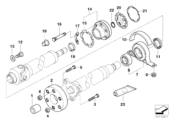

*** dévissé les 6 visses du flector en sortie de boite de vitesse à l'aide de deux clés de 18,, en tournant l'arbre à mesure pour question d' acces aux clés :gr: :gr:
faire attention aux sens des boulons pour le remontage !!

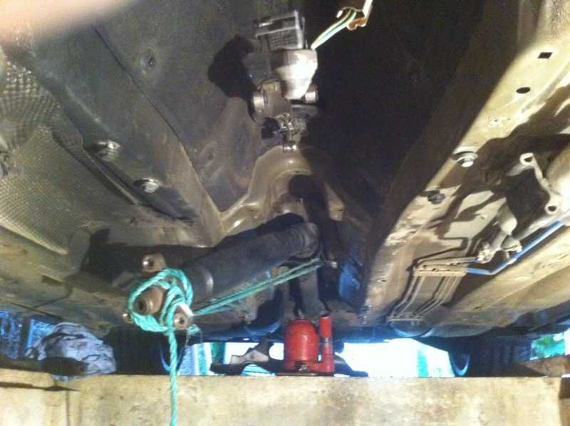

*** maintenant pour déboiter cette transmission du cul de boite, il va falloir dévissé le palier intermédiaire pour laisser descendre cette partie de 20 cm environs pour pouvoir sortir la transmission au niveau de la boite,,
:attention: ne surtout pas laisser les deux parties arrière de la transmission se désolidarisé, en faite il est équilibré l'un dans l'autre,, , si vous les séparés vous risquez de déséquilibré l'arbre dans sa totalité, se qui aurait pour effet de forte vibrations lors du fonctionnement de la voiture " comme une roue mal équilibré " si vous n'etes pas très sur de votre coup,, il vaut mieux prendre des repères sur les deux partie de la transmission au cas ou vous feriez une bêtise celà serait récupérable,, , tracé des repères à l'aide de craie mécanique :attention:
*** une fois la partie transmission déboité revissé de quelques tours de filets les deux visses du palier centrale, écarté la partie avant de la transmission en l'attachant de manière à ce qu'elle ne gène pas pour sortir le bébé !!!! puis pour évité le phénomène écrit au dessus pendant le reste des opérations,,

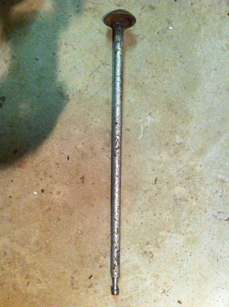

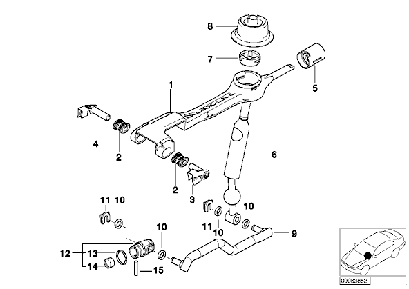

*** il va falloir maintenant déclipé les tringles de commande de vitesse,, , pas de photos mais rien de compliqué en soit,, il faut déclipé les deux axes de commande et extraire les tiges qui les tiennes,, pièces 3 et 4,, , et axe 10 de ce plans,,

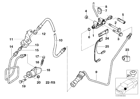

*** [/color] il faut aussi enlevé la commande d'embrayage qui se trouve sur le coté gauche de la boite,, dévissé le support de flexible 11 et les deux écrous qui maintienne le cylindre récepteur 19 à aucun moment nous avons besoin de dévissé le flexible,,
il y a cependant une précaution à prendre en ce qui concerne ce récepteur,
[/color]ne pas laissé le piston de poussé sortir de son logement ceci aurait pour effet de rendre votre récepteur hors service et plus étanche !!! pour ce faire le temps des travaux j'ai maintenue le piston enfoncé de moitié avec un tous petit sert joint !! puis attaché l'ensemble sur le coté de façons à ne pas l' accrocher le temps du reste du travail,, et bien faire attention que personne ne vienne appuyé sur la pédle d'embrayage !!!! sinon catastrophe,, ,

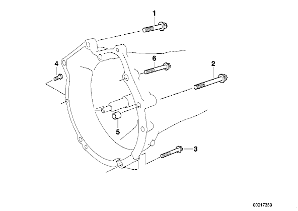

*** pour dévissé le contour de boite je me suis acheté un petit ensemble de douilles torks femelle de la E8 à la E14,,
il y a une visses à ne pas oublié,, , oui !!! un boulons de 10 qui est fixé audessus du catalizer principal il maintiens la tole de protection alu qui se trouve entre la boite et le moteur
*** pour pouvoir dévissé le contour de boite avec les douilles torks j' ai additionné quatres grosse rallonges à cliquet bout à bout pour pouvoir actionné librement mon cliquet depuis le derrière de boite,, et comme ça !!! ça vas :nickel:

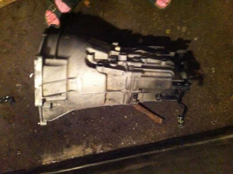

*** pour décollé la boite du moteur je me suis aidé d'un gros tournevis plat en fesant attention à la partie jointure alu dont je parle plus haut,, puis en finissant au pied de biche pour l'enlevé carément,, nous étions deux jeunots en pleine forme de leurs jeunesse pour la descendre,, méthode un peut risqué je l'avoue !!! mais quand ont a pas trop ce qu'il faut !!,,
:attention: pour descendre la boite,, il y a un outils de maintiens de la boite prévue,, ,, même l'ayant fait à la mains j ' ais pris quelques précaution en descendant par palier de calage pour que celle ci ne risque pas de nous faire mal au cas ou la boite tomberais,, , :dingue: :attention:
malgré que je n'avais pas de support spécial a deux costo ça se fait bien !!! :oui:
et que c'est juste une mise en garde que je suis obligé de vous faire part,, ,, :clin:

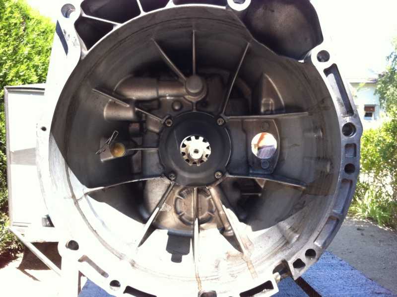

*** vue boite de vitesse à terre,,
vue du coté moteur,, , donc mécanisme encore en place,,

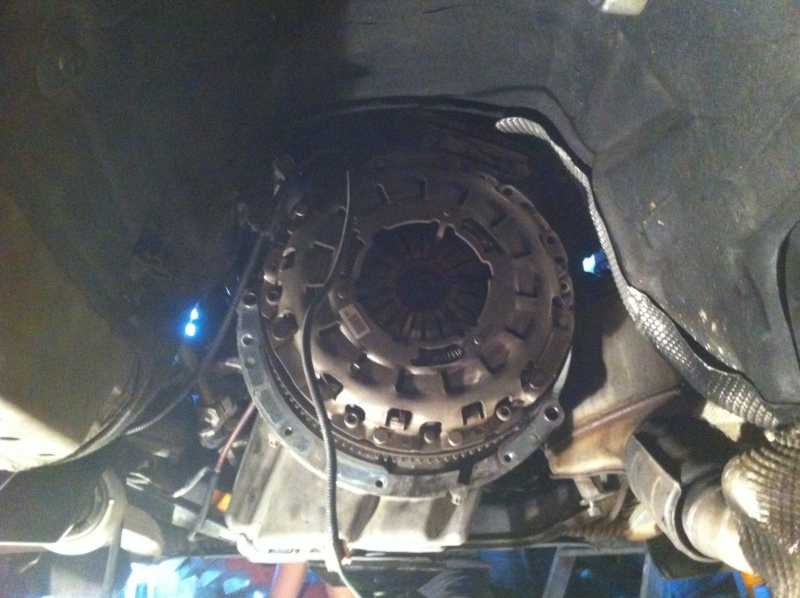

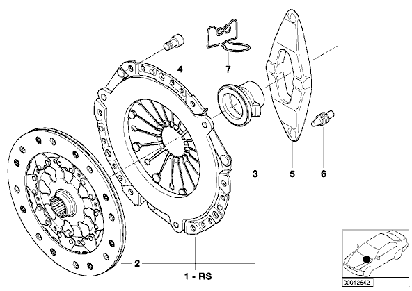

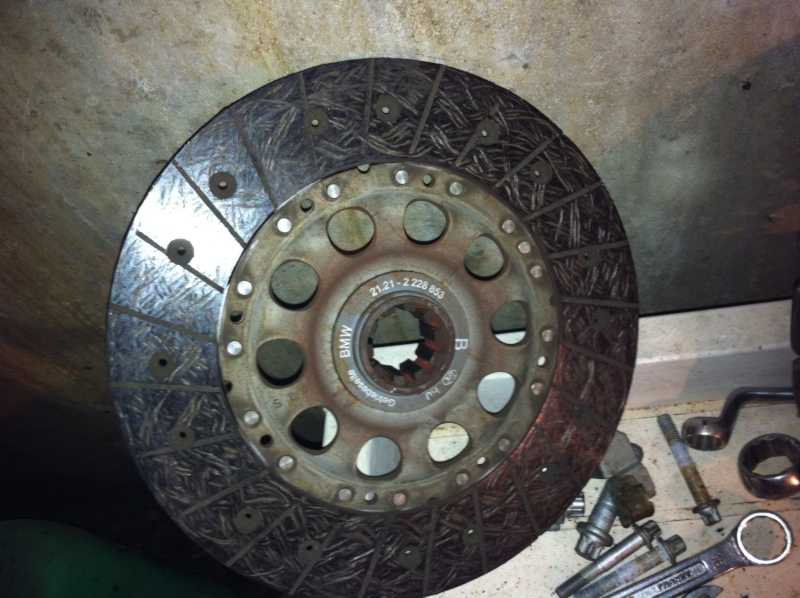

*** il faut maintenant dévissé le mécanisme tenue de visse BTR tous le tour,, pas de particularité,, car pas de position multiple possible cependant repèré bien le sens du montage du disque,, , la partie centrale du disque qui déborde le plus, doit se trouver coté boite, pour le remontage du nouveau !!!! souvenez vous en,, :clin:
au cas ou se plans le démontre bien,, :clin:

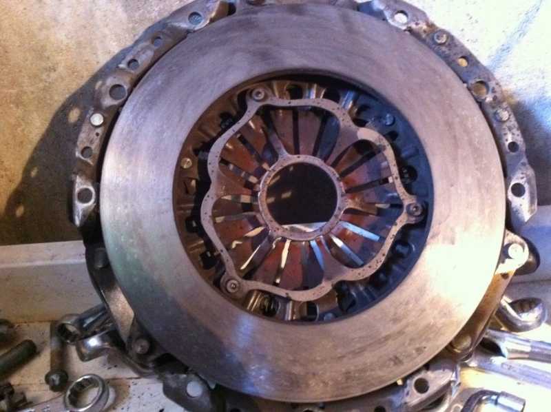

observez mes pièces démontées,, , elles ont 270 000 klms
plutôt un beau parcourt !!!! le principal motif du remplacement de mon embrayage était du a un broutage de plus en plus énervant au démarrage en première,, , sur les photos ce n'est peut-être pas très perceptible mais le disque arrivait tranquillement à la fin de sa cote d'usure,, il était donc temps avant qu'il patine et surchauffe le volant moteur,, ,
:oui:
pour mon volant il n'en est rien,, ,

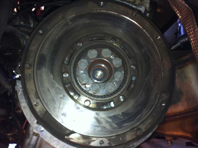

*** observé cette dernière photos !!!!,, ont apperçoit bien le roulement au milieux du volant moteur !!! celui dont je parlais en début de sujet qui n'est pas compris dans le kit !!
ont va voir pour le délogé,, mais un petit nettoyage du volant bi masse s'impose,, , j'ai pris du nettoyant freins,, :clin:
pour délogé le roulement, je me suis aidé d'une brre échancré pour chopé le roulement par l'intérieur en tapant dans le sens de la sortie et en tournant le point d'appuis sur l'intérieur du roulement,, ,,
pour mettre le neuf !!! rien de bien dure,, prendre une douille de cliquet à la taille du roulement puis tapoté jusqu'au fond sans forcé !!!!!

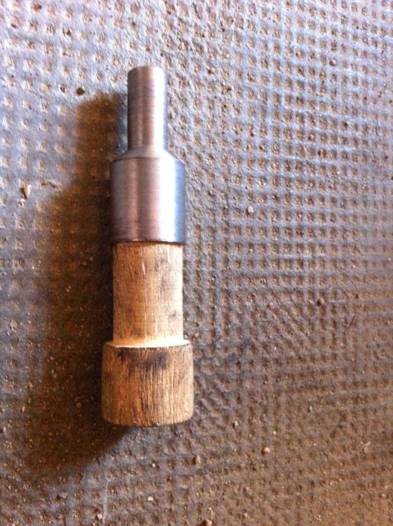

*** pour ce qui est de l'outils de centrage du disque il n'était pas compris également dans le kit,, , j'ai donc pris la cote intérieur du roulement, puis la cote de l'arbre de boite au pied à coulisse pour confectionné ce centreur au tour
plus d'information sur le centreur ici: [centreur embrayage M57

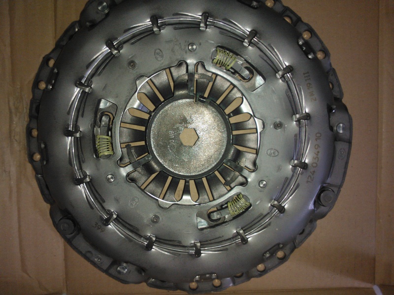

je développe,, , le nouveau mécanisme tous beau tous neuf avait un genre d 'araingné en fer qui maintenait les ailettes du mécanisme comme si ont appuyait sur la pédale,, , donc disque libre, cette araigné métalique s'enlève a l'aide d'une gosse clé BTR,, !!!! et ça c'est bien nickel !!!!
le voici:
méthode : passé votre disque dans le centreur,, , souvenez vous bien du sens du disque !!!!!! ont a vue ça plus haut,, asuré vous qu'il soit en place,, , le disque et le centreur,,
présenté votre mécanisme puis serré le en croix,, ,, puis sérrage finale,,
vous pouvez maintenant enlevé l' araigné métalique ce qui va appuyé le dique comme si vous aviez lacher votre pédale d'embrayage

En fait cette araignée sert au rattrapage automatique d'usure!
