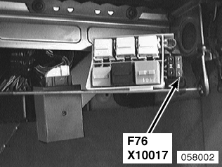

J'ai bien un 12v permanent qui arrive sur les 2 plus gros fil et la commande du DDE varie selon que j'enclenche ou non la clim.
J'ai aussi changer le relais du DDE au cas où mais toujours le même résultat.
