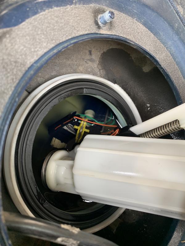

J’ai été chercher ma voiture sur le lieu de la panne ,j’ai quand même essayer de démarrer mais impossible, le demarreur tourner mais pas de démarrage … on la monte sur la dépanneuse (poids lourd) et on rentre . Arriver chez moi et une fois descendu ,je retente un coup de clé et là elle démarre au quart de tour et le moteur tourne comme une horloge, sa me fait penser à un souci que j avait auparavant sur un E46 325ci, en cote elle broutait mais une fois sur du plat elle marchais bien et c’était un problème de pompe à essence à l’époque, donc je me penche quand même sur un souci de pompe à essence ,qu’en pensez vous ? Aussi hier en démontant la pompe il y avait un coter de réservoir mlus plein que l’autre coter et je me demande logiquement si les 2 coter doivent être pareil ou si c’est normal ?

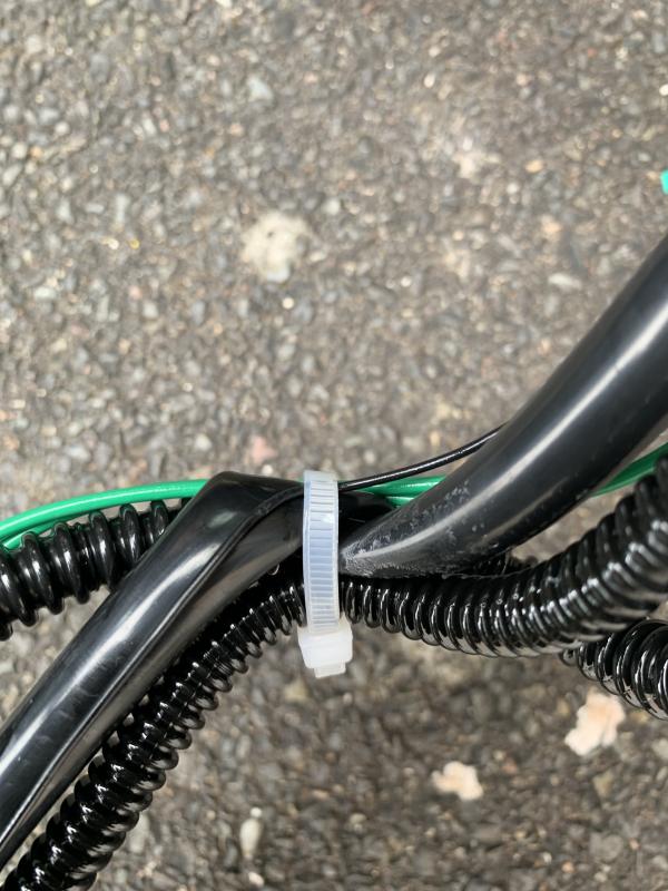

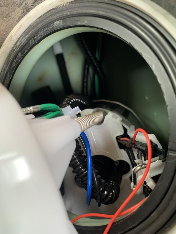

Salut à tous , et au passage merci à gyropinpon pour ton intérêt sur mon sujet :clin: je tenais à vous informer que mon problème de démarrage est résolu , ceci provenait bien de la pompe à essence et son système « venturi » . Le tuyau de refoulement d’essence qui par de la pompe venturi (coter conducteur) était tout simplement pincé, en l’installant il faut bien vérifier que celui ci ne se pince pas en passant au dessus du tunnel de transmission, j’ai tout redeposer aujourd’hui et m’en suis rendu compte ( :no: merci les vapeurs …) … alors mon problème de démarrage est résolu c’est sur (en laissant le coter droit ouvert moteur tournant j’ai vu de suite que le refoulement se faisait très bien *br* *br* .
Sur le fait qu’elle ne voulais pas s’éteindre l’autre jour alors la je n’ai pas tout compris par contre car aujourd’hui sa ne m’as rien fait, mais déduction faite , si le refoulement ne se faisait pas correctement ? Le surplus qui devait partir coter droit rester dans le moteur et continuer d’exploser ? Mais pourquoi il s’était alors de l’allumage contact éteint :scratch: :scratch: Sa je n’ai pas compris mais aujourd’hui tout fonctionne parfaitement (allumage et extinction..) . J’ai maintenant un autre souci à regler et pas des moindres : la Climatisation non fonctionnelle…
Je vais donc ouvrir un post dans la bonne section, je mettrait mes avancement de réparation au fur et à mesure même si aucune réponse ,sa pourra servir à quelqu’un on ne sait jamais :drap:
Voici en attendant les photos du jour (coter gauche plein à déborder,coter droit vide,tuyau pincé)
