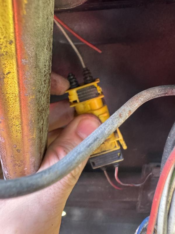

Je remet de l’ordre dans tous ca. Donc je me lance dans l’installation d’une centralisation à distance avec une télécommande. J’ai suivi à la lettre le tutoriel de DarkGyver sans succès.
Mon véhicule est équipé d’un ZVM Version 2. J’ai racheté les PIN pour mettre la commande d’ouverture et fermeture comme indiqué. Mais quid ça ne fonctionne pas. (J’entends un actionnement électrique simple à la fermeture et double à l’ouverture mais rien ne ce passe.
Le boîtier semble fonctionnel et alimenté correctement.
Peut être que la photo jointe est en lien avec le problème (je ne sais pas à quoi cela sert mais c’était coupé avant mon intervention dans la porte passagère et je n’ai pas assez de longueur pour réparer ça… je réfléchis sur le sujet
J’ai vu que pour des rares cas d’E36 produite en 92 ce tutoriel ne fonctionnait pas… donc je me permet de savoir quel patch existe pour nos véhicules atypiques !
