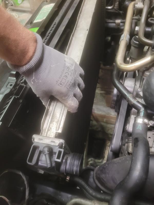

Je suis nouveau membre et je cherche un tutoriel pour le démontage de mon radiateur d'origine qui est gonflé et percé ! E39 M51 de 1996 (525 tds)
j'ai cru voir une réponse sur le forum à ce sujet mais avec des photos en MP .
Mon problème est que je n'arrive pas à sortir ce radiateur par le haut comme spécifié (toutes les durites sont déconnectées ....) ;
cela coince sur le coté droit conducteur au niveau des durites de climatisation je pense.
j'ai le radiateur de réchange et je me retrouve coincé ... :(
Dois je démonter toute la face avant ? ou y a t il une une astuce ? :scratch:

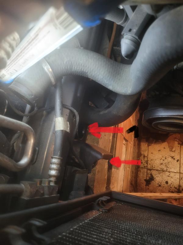

sancfree95
Messages : 3
Inscription : ven. 26 déc. 2025 17:45
Niveau Technique Automobile : DEBUTANT
VIN 1 : BS12089
Véhicule 1 : E39 M51 Pr07/96 Lim Tr:Manual TrM:Unknown
Message par sancfree95 »
salut et merci pour vos réponses,
la solution consistait a :
1/ défaire la durite allant au radiateur huile sur le coté gauche ( flèche 1 en rouge)
2/ pousser le radiateur sur la gauche et glisser en force pour passer la petite protection déflecteur ( flèche 2 en rouge)
3/ le radiateur a de la place pour sortir .
Bonne journée
