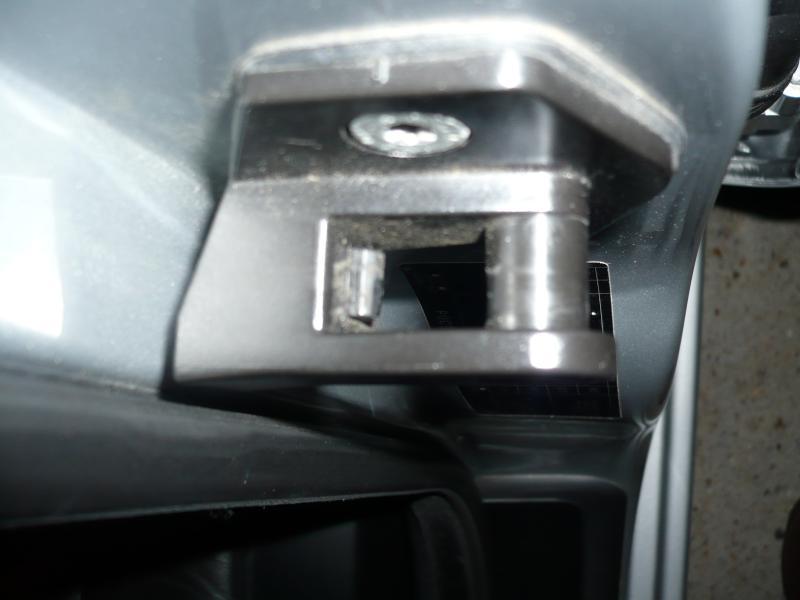

- Messages : 85974
as tu testé le contacteur de porte?
lui!
s'il ne fonctionne pas,la fonction auto fonctionne mal
lui!
