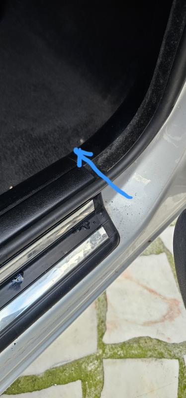

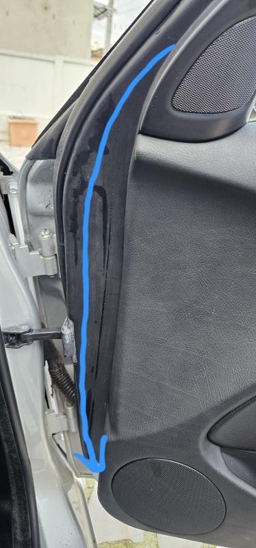

Je reviens vers vous car après avoir eu des problèmes de rétoviseurs, j'ai maintenant un nouveau problème sur ma e46. J'ai une infiltration d'eau coté passager.
Pour moi le problème ne vient pas de l'intérieur de la porte et de l'isolation de la porte.
le problème vient du joint d'échanteité la porte voir photo.
1) l'infiltration se fait par le haut de la portière (zone rouge),ensuite descend par le chemin bleu :
Ensuite l'eau descend par ce chemin:
Et rentre dans l'habitacle par là:
le joint m'a l'air d'être en bon état qu'est ce que ça peut-être ?
Je vous remercie par avance de votre aide :main:

Le haut de ta porte n'a pas été forçée, créant un jour entre le joint et la carrosserie ?
Messages : 23549
1/ tu cintres très légèrement l'encadrement , et tu vois si ya du mieux
2/ tu remplaces le joint

tout d'abord merci pour votre réponse.
Non la porte n'a pas été forcée.
Que voulez-vous dire par cintré la porte ??
Pour le joint je vais essayer d'en commander un pour le changer comme ça il sera neuf.
Messages : 23549
Ok, remplaces le joint :nickel:

choudray95 a écrit : ven. 6 mars 2026 00:10 Bonjour,
ben je pense que gyropinpon parles de plier légèrement le haut de ta porte pour qu'elle épouse correctement la caisse au cas ou il y a un jour entre le joint de porte et la caisse.
Messages : 23549
Oui ,c'était tt à fait ça ..
Mais remplaces ton joint ...
